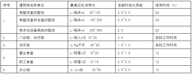

2 生活用水量标准
医院建筑的生活用水定额应根据卫生器具完善程度和地区条件按下表规定采用
医院建筑生活用水量除了上表中病房、门诊、办公、餐饮等用水量外,还应包括浇洒道路和绿化用水量、汽车冲洗用水量、空调冷冻设备循环冷却水系统补充水量、采暖锅炉补充水量、管网漏失水量和未预见水量等。医院建筑的最高日生活用水量是一项重要指标,它的准确计算对于节水节能意义重大。

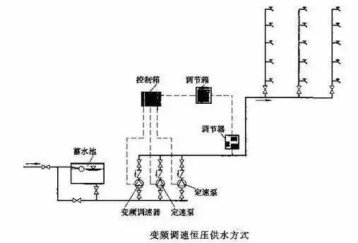

4.3变频调速供水
4.3.1变频调速供水适用于每日用水时间较长、用水量经常变化的场所。从节能考虑,系统宜有一定的用水量规模。
4.3.2医院建筑尤其是包含多种医疗功能的医技门诊病房综合建筑,是符合变频调速供水范围的。在医院建筑生活给水中,病房部分的生活用水量是最大的,用水量变化也是最大的,其次才是门诊部分、医技部分。而这恰恰符合变频调速供水的特点,所以医院建筑尤其是含有病房部分的医院建筑采用变频调速供水是合理、合适、经济的。

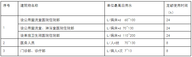

1 生活热水用水量标准
医院建筑的生活热水用水定额应根据卫生器具完善程度和地区条件按下表规定采用。

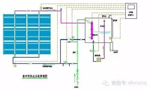

3.3太阳能
太阳能作为环保节能的重要能源,在医院建筑生活热水系统中得到了越来越多应用。全国范围内山东、江苏、河北、河南等多个省市已强制规定在用水量较大的病房楼生活热水系统中采用太阳能作为热源,并且要求太阳能设备与主体建筑同步设计、同步施工、同步验收。在设计中优先采用太阳能作为医院建筑生活热水的热源。
太阳能作为医院建筑生活热水热源的局限性。一是由于太阳能受季节、气候等自然条件限制较大,对于冬季或阴天下雨下雪等时段,太阳能的性能就大大受影响;二是受建筑物建筑布局及面积的影响,太阳能集热板在病房楼屋顶上布置的数量有限,自然不能提供足够的热量。
所以单纯利用太阳能作为生活热水系统热源是不可能完全满足要求的,它只能作为辅助热源,必须设置电辅助加热或与其它热源配合使用。
