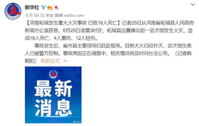

6月25日凌晨3时许,河南商丘柘城县远襄镇北街一武术馆发生河南一武术馆发生火灾,造成18人死亡、4人重伤、12人轻伤。

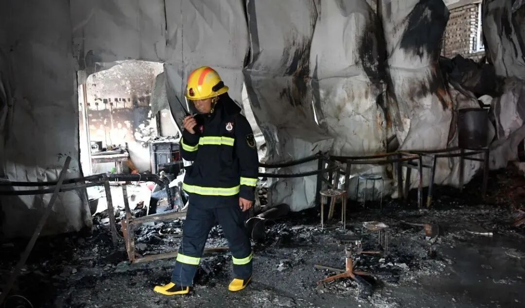

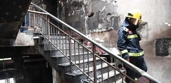

初步原因分析:因一楼发生火灾,且上下两层没有防火分隔,火灾和大量的烟气蔓延到二层,同时烟气和火焰封锁了唯一的楼梯,导致逃生困难。
6月25日凌晨的火灾,起火在一楼,地上铺垫有泡沫,武术器材也多有泡沫包裹,火势发展很快,同时产生大量黑烟和有害气体,迅速蔓延到二楼,而一楼与二楼之间仅有一条狭窄的楼梯,孩子们都在熟睡,反应不及,房间的窗户又被封死了,导致逃生困难,死伤惨重。

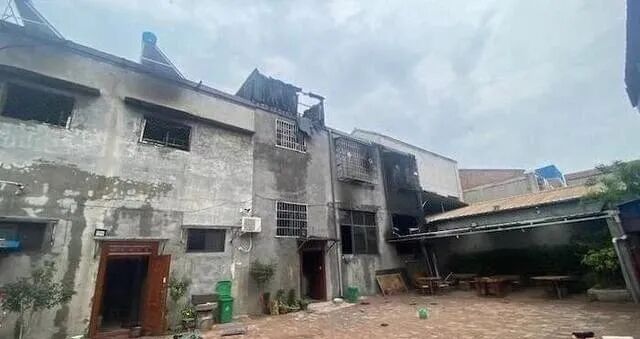

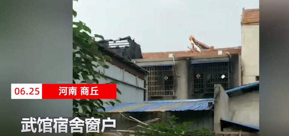

尤其是住宿,使用的是民用房子,学生住在二楼。宿舍的小窗户不仅位置高,而且为了防盗,都是使用铁栅栏防护。外面的人进不来了,在火灾面前,里面的人也逃不出去。起火瞬间,犹如人间炼狱。
学生宿舍的窗户,位置高,还是铁栅栏
为了方便管理,使用铁栅栏将二楼楼梯的进出口封闭,晚上,值班人员将铁栅栏上锁,在火灾面前,学生逃生无门。

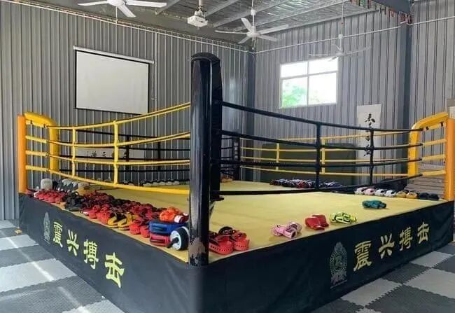

练功房,使用塑料和木材简装的,至于拳击手套、护膝护肘一类的常用品,大都是易燃物。
练功房大都是易燃物,电扇也是安全隐患

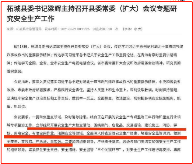

事实上,就在6月18日,柘城县委书记梁辉召开县委常委会议,要求以十堰市张湾区燃气爆炸事故为戒,举一反三,安排部署全县安全生产大排查专项行动。
梁辉在大会上还要求安全生产大排查活动,要聚焦重点领域,及时消除隐患...立即组织开展安全生产大检查活动,围绕燃气、危化品、交通运输、建设施工、消防、学校、用电安全、有限空间作业、汛期安全等领域。
此外,梁辉还要求,全面深入排查治理安全生产隐患,堵塞安全监管漏洞,做到全覆盖、零容忍、严执法、重实效。
