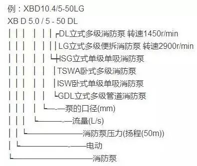

2.消防泵详细介绍
消防泵型号意义-XBD系列消防泵
XBD系列消防泵
