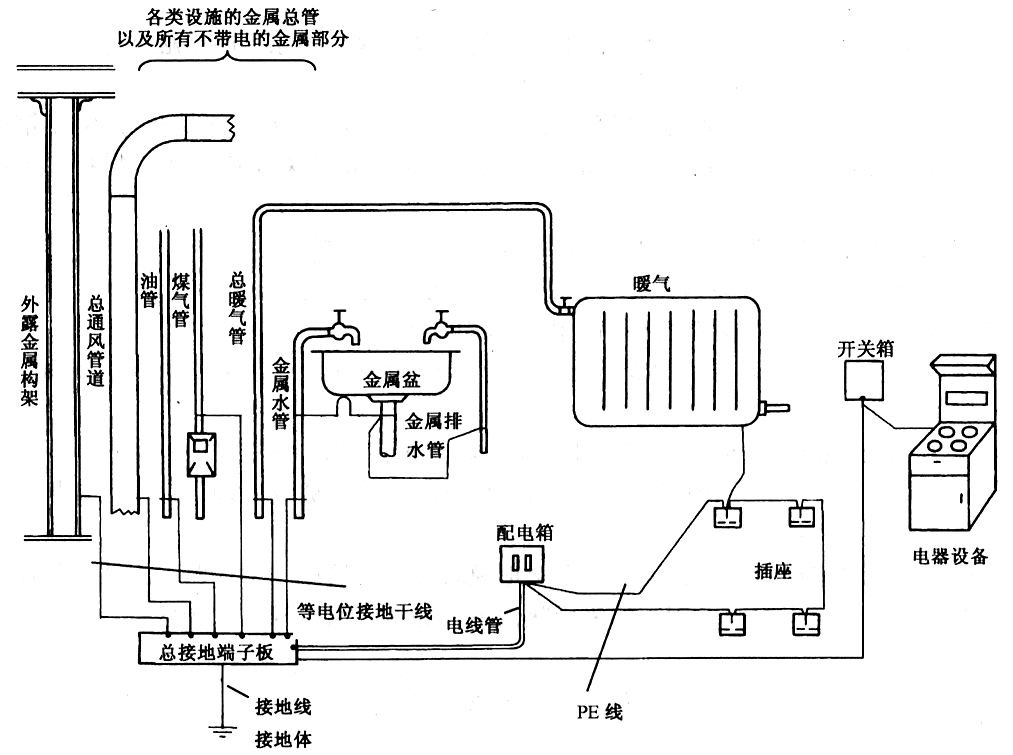

总等电位连接是指将PE干线、电气装置接地极的接地干线、建筑物内各种金属管道和金属构件全部连接起来,并与接地装置连接形成等电位。建筑物内总等电位连接如图1所示。
总等电位连接示意图

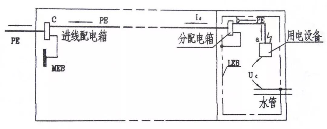

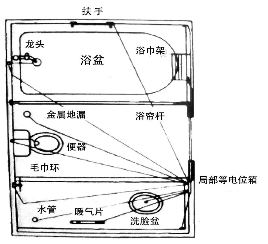

局部等电位连接是指在一个局部范围内,将同时能够触及的所有外露可导电部分连接形成等电位。通过局部等电位连接端子板将PE干线、公用设施的金属管道、建筑物金属结构等部分互相连通。
在如下情况下需做局部等电位连接:电源网络阻抗过大,使自动切断电源时间过长,不能满足防电击要求;TN系统内自同一配电箱供电给固定式和移动式两种电气设备而固定式设备保护电器切断电源时间不能满足移动式设备防电击要求;为满足浴室、游泳池、医院手术室、农牧业等场所对防电击的特殊要求;为满足防雷和信息系统抗干扰的要求。
局部等电位连接示意图
局部等电位连接示意图

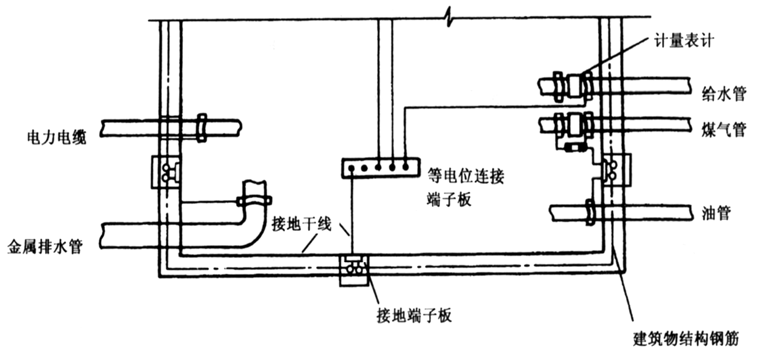

总等电位连接一般设置在地下设备层的配电室内。在配电室内便于接线的位置装设等电位连接端子板,并通过接地干线在至少两处以上与接地体可靠连接。建筑物内需作等电位连接的设施用连接导体接至等电位连接端子板或就近与接地干线连接。
变压器的中性点、低压供配电系统的中性线(N线)、电气设备接地保护线(PE线)直接接在总等电位连接端子板上。其他非电气系统的金属装置如电梯轨道、吊车、金属地板、金属门框架、设施管道、电缆桥架等大尺寸的金属物体,应以最短路径接在最近的等电位接地干线上或其他已做了等电位连接的金属物体。各导电物体之间宜附加多次互相连接。高度超过20m的建筑物,在地面以上垂直每隔不大于20m处,连接端子板应与引下线连接。如图2所示为建筑物设备层总等电位连接平面图。

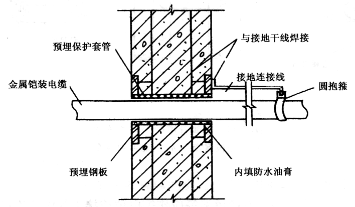

⑴ 电缆等电位连接
金属铠装电力电缆、电话电缆等的金属外皮,进户穿墙保护套管等应作等电位连接。先用圆抱箍与电缆的金属外护层紧固,再用25mm×4mm的镀锌扁钢接地干线焊接。保护套管应用防水油膏填实,防止漏水。电缆等电位连接安装做法如图3所示。
电缆等电位连接安装做法

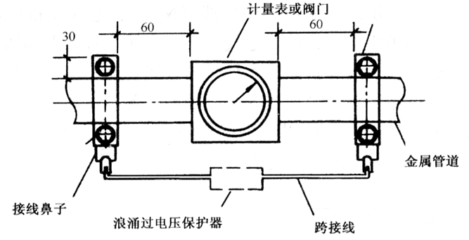

⑵ 计量表或阀门等电位连接
给水管、煤气管等通常带有计量表或者阀门,等电位连接时应在计量表或阀门处作跨接,跨接线可用 25mm×4mm 的镀锌扁钢,也可用 6mm2的铜芯软绞线。计量表或阀门等电位连接如图4所示。

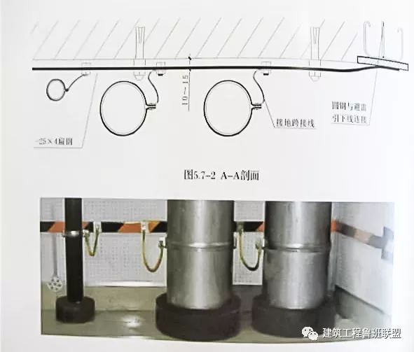

⑶ 金属管道等电位连接

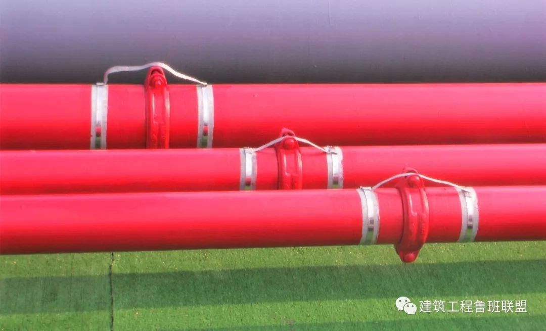

建筑物内的金属管道、装有金属外壳排风机、空调器的金属门、窗框或靠近电源插座的金属门、窗框以及距外露可导电部分伸臂范围内的金属栏杆、吊顶龙骨等金属体需做等电位连接。

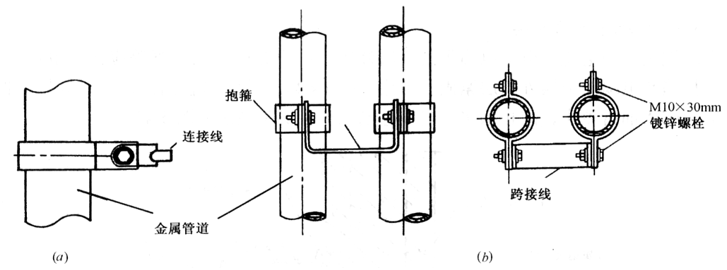

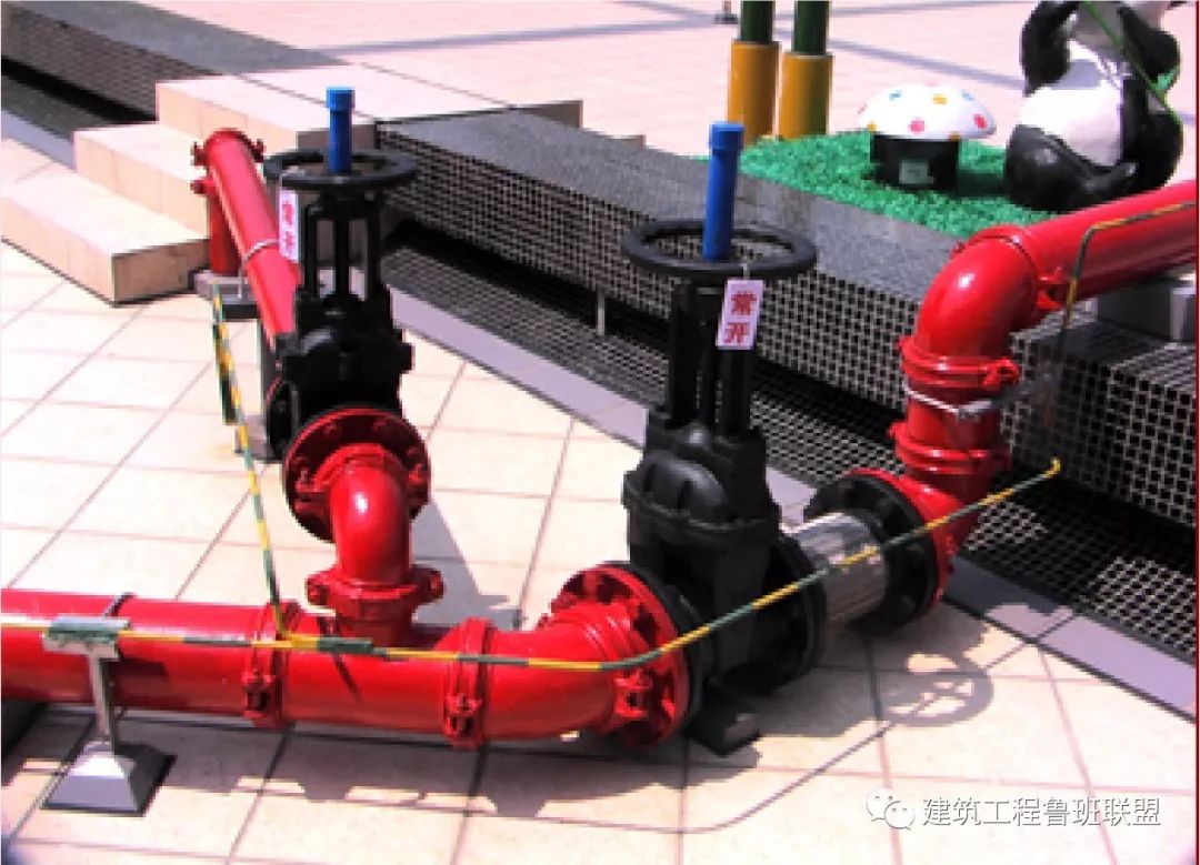

金属管道的等电位连接线或跨接线可焊接,不能焊接的用管卡连接。金属管道的等电位连接方法如图5所示。
金属管道的等电位连接
(a)单根钢管;(b)多根并列钢管

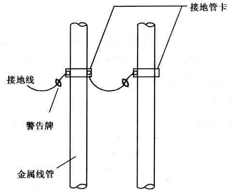

⑷ 金属线管等电位连接

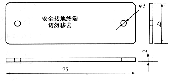

配电金属线管、金属线槽、电缆桥架等应作等电位连接。等电位连接处应悬挂警告性告示牌,警告牌由白色塑料制成,上面印有红色字样。金属线管等电位连接如图6所示,接地警告性告示牌如图7所示。

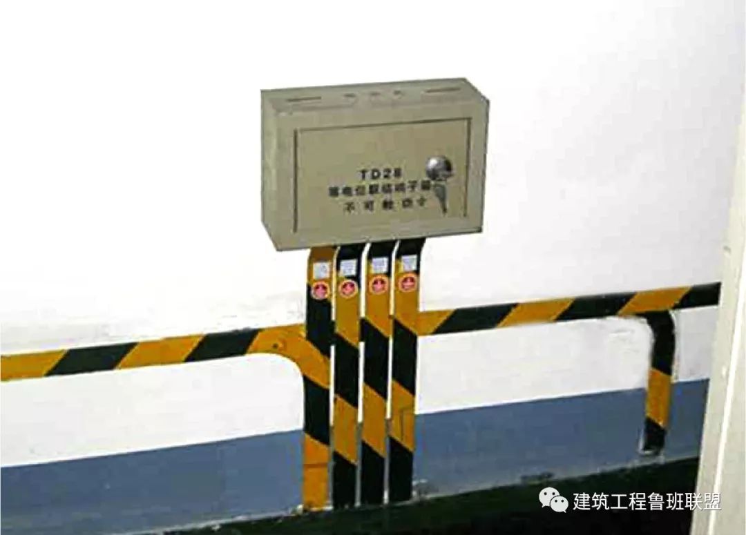

等电位连接时各导体间的连接可采用25mm×4mm的镀锌扁钢焊接,焊接处不应有夹渣、咬边、气孔及未焊透等情况。也可采用管箍压接,压接时应把接触面刮干净,有足够的接触压力和接触面积。安装完毕后刷防护漆。
等电位连接端子板采用螺栓连接,以便拆卸进行定期检测。等电位接地干线可选用铜带、扁钢、圆钢等,支线可选用有黄绿相间绝缘层的铜芯导线。
等电位连接线应有黄绿相间的色标,在等电位连接端子板上应刷黄色底漆并标以黑色记号。其符号为“↓”。

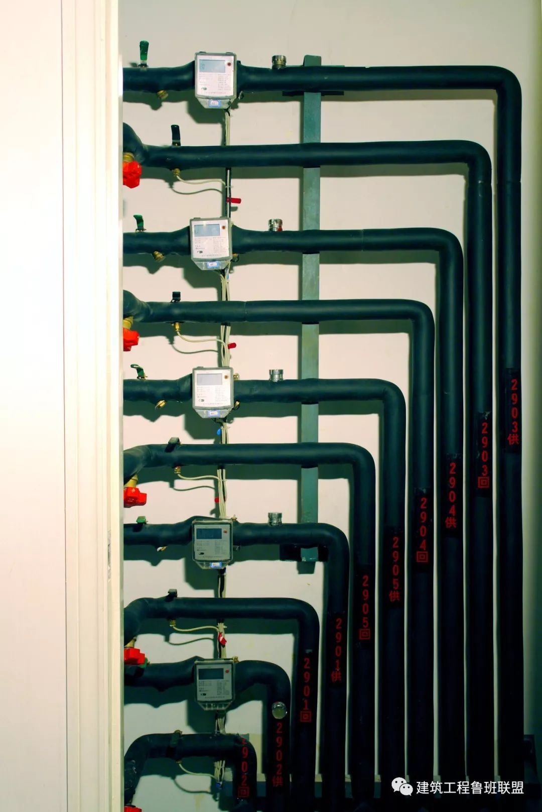

等电位连接现场示例

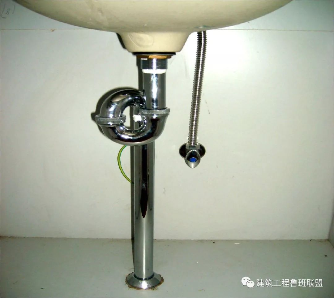

盥洗盆等电位联结示例
管道等电位联结示例
管道等电位联结示例
采暖管道等电位联结示例
管道井管道等电位联结做法示例
