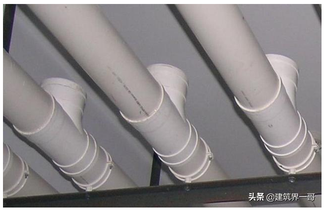

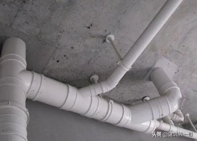

1 排水 U-PVC 管粘接连接安装工艺标准
工艺流程:断管—清理—试插接—粘接—固化。①断管时,断口要平齐用铣刀或刮刀除掉断口内外飞刺,外棱铣出 15°。管道接口外壁应打毛,便于溶剂型胶水粘接。②粘接前应对承插口先插入试验,不得全部插入,一般为承口的 3/4 深度,正式插接应该插到底部。③涂抹粘接剂应先涂抹承口后涂抹插口,随即用力垂直插入,插入粘接时将插口稍作转动,粘接剂分布均匀。

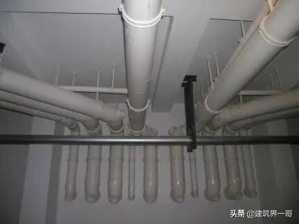

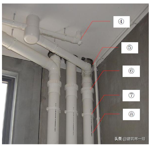

在转角小于 135°的污水横管上设置检查口。室内 UPVC 管管径φ110 以上在穿楼板处设阻火圈,阻火圈紧贴楼板处金属螺丝固定安装。排水立管有分支时伸缩节装于分支下方 200mm 处,无分支装于楼板 200mm下处。插接深度预留 10mm。不同规格伸缩节上端平齐。排水管支架设置高度统一,每层应设置两个管卡,均匀分布。金属卡箍应该包塑隔离处理。施工过程中采用塑料膜缠绕保护,安装过程中注意产品铭牌朝外一致。
排水横管长度超过一定长度时,应按设计要求中间增设检查口,便于阻塞时管道清通。

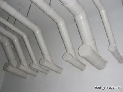

地下室排水横管与出墙排出管高低落差≤300mm,管道转角不应<90°。排水管道端部安装清通口
地下室排水横管与出墙排出管高低落差>300mm,管道转角可安装 90°弯头。

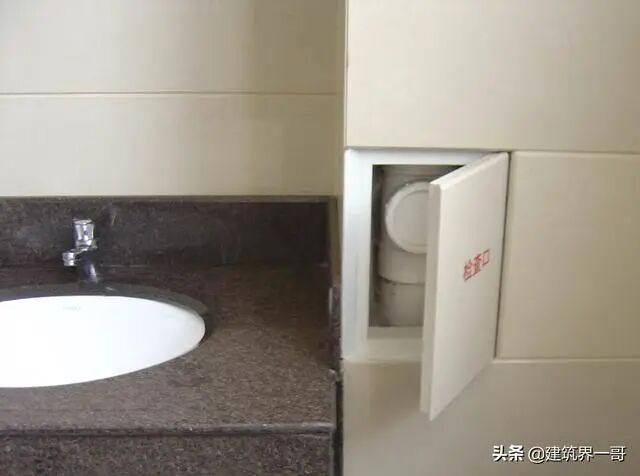

排水立管检查口中心高度距操作地面一般为 1m,朝向应便于检修。暗装立管,在检查口处应安装检修门。
用于室内排水的水平管道与水平管道、水平管道与立管的连接,应采用 45°三通或 45°四通和 90°斜三通或 90°斜四通。

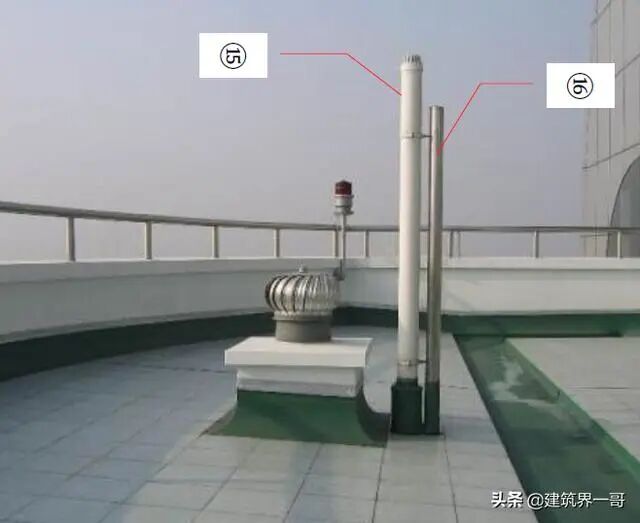

?上人屋面透气管高度≮2米;不上人屋面透气管高度≮0.3米,且必须大于当地积雪高度。?上人屋面透气管应支架固定,金属管道与支架应该采取接地措施。

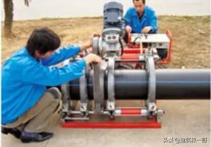

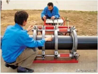

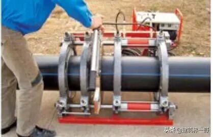

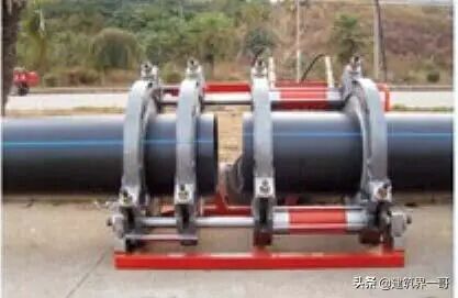

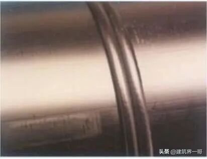

2、塑料管电熔对接连接工艺标准
用熔焊机的夹具夹紧两管,并清洁管端
用铣刀切平端口,并调整两管中心轴线在一条直线上
将熔焊机的加热工具放在两端面之间,施热加压;冷却 拿走加热工具,冷却一定时间,然后卸压
拿走加热工具,加压对接一段时间,待其冷却定型后泄压
冷却定型,焊口形成一圈均匀光滑的焊圈,熔接圈高度宜为1mm-4mm,宽度宜为 4mm-8mm

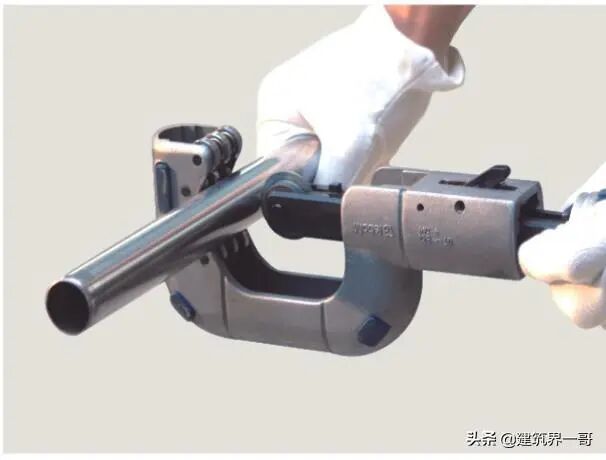

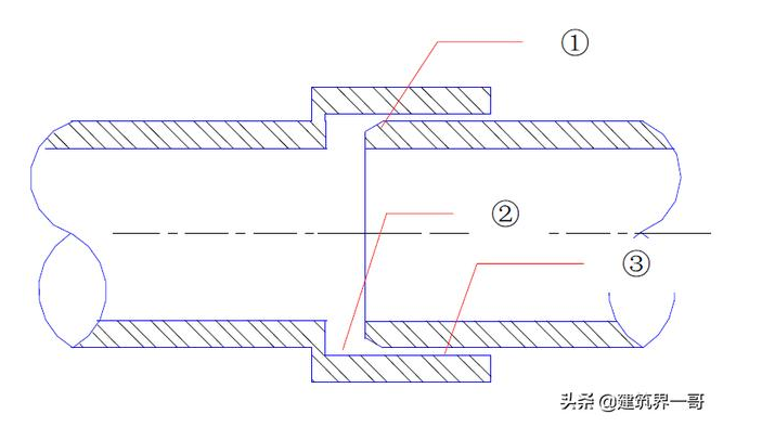

3、薄壁不锈钢管环压、卡压连接施工工艺标准
工艺流程:断管-画线-插管-环压-检查确认
因为环压连接需一次成功,在断管之前需做现场测量,跟施工图纸做比对,如建筑尺寸无误,才可按图下料。使用电动机械有齿切割手动割刀或者不锈钢专用切管设备切断管子
