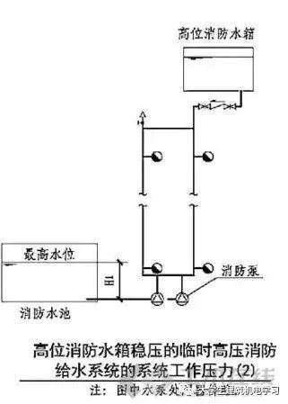

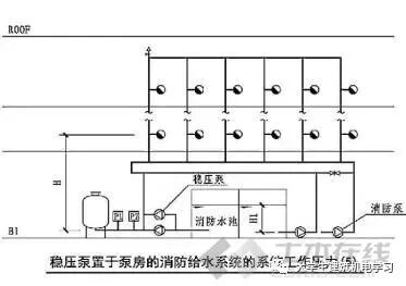

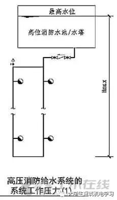

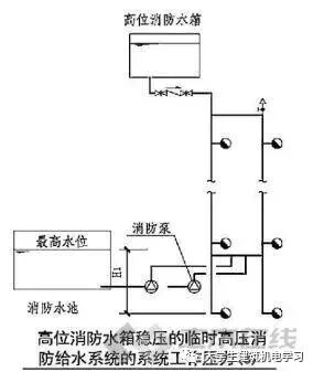

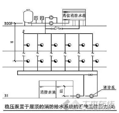

高压和临时高压消防给水系统的系统工作压力应根据系统在供水时,可能的最大运行压力确定,并应符合下列规定:
1.高位消防水池、水塔供水的高压消防给水系统的系统工作压力,应为高位消防水池、水塔最大静压;
2.市政给水管网直接供水的高压消防给水系统的系统工作压力,应根据市政给水管网的工作压力确定;
3.采用高位消防水箱稳压的临时高压消防给水系统的系统工作压力,应为消防水泵零流量时的压力与水泵吸水口最大静水压力之和;
4.采用稳压泵稳压的临时高压消防给水系统的系统工作压力,应取消防水泵零流量时的压力、消防水泵吸水口最大静压二者之和与稳压泵维持系统压力时两者其中的较大值。
图一所示:高压消防给水系统的系统工作压力是Hmax
图二、三所示:高位消防水箱稳压的临时高压消防给水系统的系统工
作压力是Hmax=H1 H0,H0是水泵零流量时的扬程
图四所示:为稳压泵置于屋顶的情况,此时系统的工作压力为
Hmax=H1 H0,系统的静压为P2 H
图五所示:为稳压泵置于消防水泵房的情况,此时系统的工作压力为
Hmax为H1 H0与P2的较大值,系统的静压为P2-H
H0是水泵零流量时的扬
