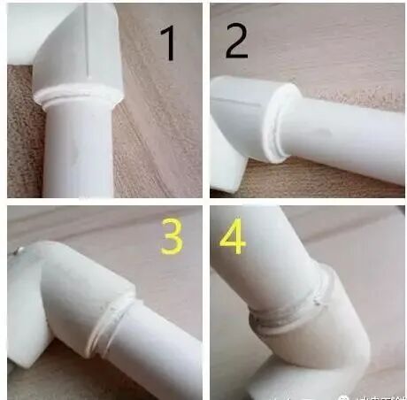

    PPR水管的接口采用热熔焊接技术,管子和配件之间完全融合在一起,看下图热熔成一个整体,怎么能漏水,不管怎么热胀冷缩,也不会向铝塑复合管那些靠丝牙来连接的水管,连接处因热胀冷缩等原因造成漏水,所以说合格的PPR水管和过硬的焊接技术,做出来的PPR给水管,肯定比以前水管漏水机率小的多。
    下图1图2,个人认为是合格的,这样的接头日后埋在墙里,如无外力作用漏水机率几乎为零。下图3图4接头就不行了,这样接头打压可能是不漏水,但必经管壁已经被热熔变薄,对水压承受能力肯定降底,会增加日后漏水机率,应该重新做。

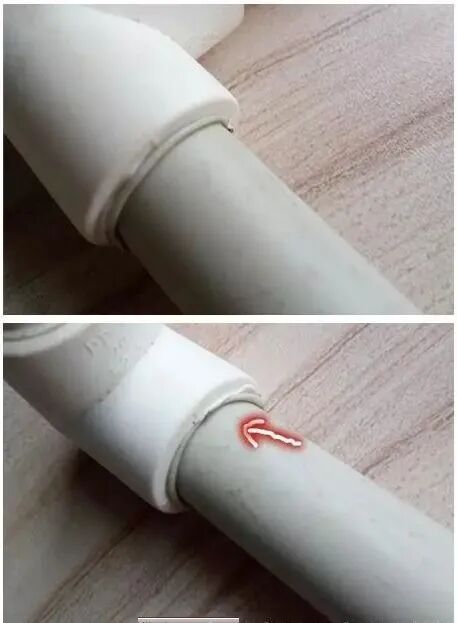

    下图PPR管接头看似没有问题,实际有二个问题,一弯头配件和PPR水管颜色不同,可能导致因配件和水管材料差异,影响焊接质量出现漏水。二看最下面图红箭头所指示,可能是虚焊.

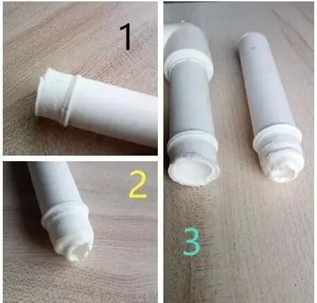

    还有一个问题那就是PPR水管焊接长度,个人认为一厘米左右为好。看下图1,这个长度大约一厘米,看下图2,这个第一焊接长了点,第二放在焊接器上加热时间过长,导致PPR水管头熔化变型。

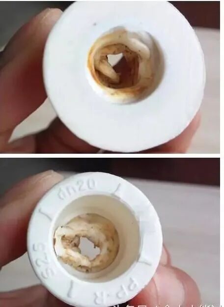

    如果把向上图2那个接头和直接焊接在一起,焊接结果就如下图。虽然焊接接头质量合格,但仔细看直接里面,这还是焊好后用工具戳破的,不然就堵上了。
    要避免上面情况发生,最后用笔在管上花个记号,再者焊接器上先焊直接配件,后焊水管。用手感觉直接配件外围是否加热,来确点加热时间。
