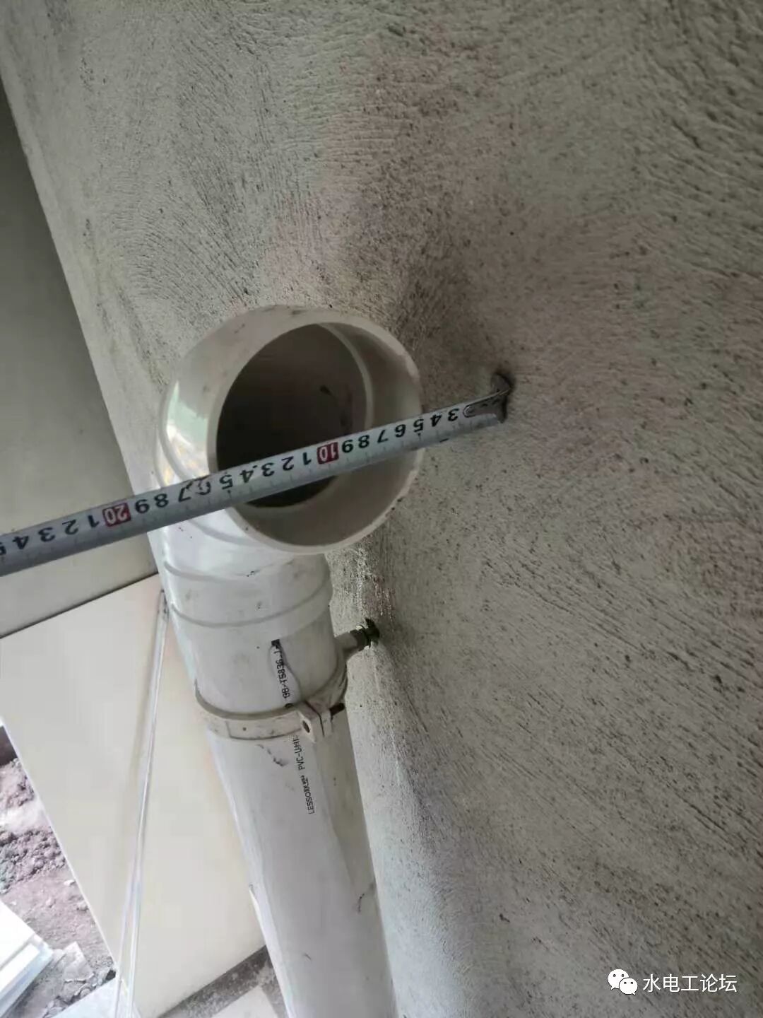

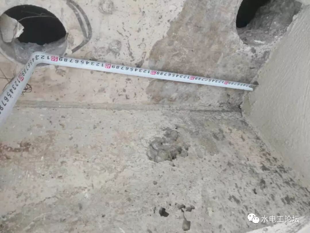

一、首先测量管口外侧离墙距离(15公分),管口必须与墙体平行,管口歪了,坡度大了,那后面做出来的就有可能出现偏差。
二、测量将要安装的管边离墙距离(51公分),这51公分是离墙距离,并不是与延伸过来的管道距离,我们需要用51减去图一管道外侧距离,51-15=36,这才是之后做的上支管与横支管的平行距离。

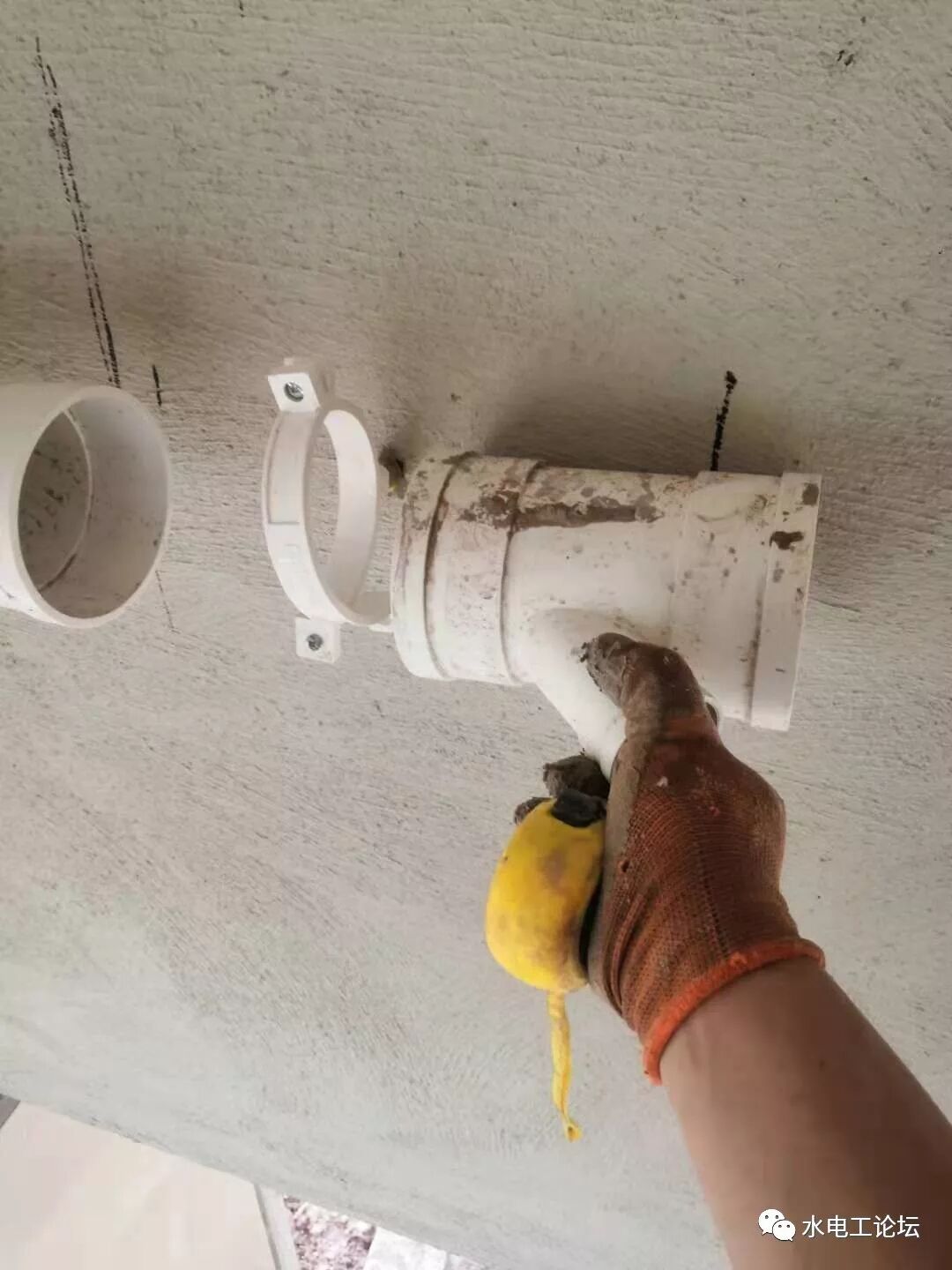

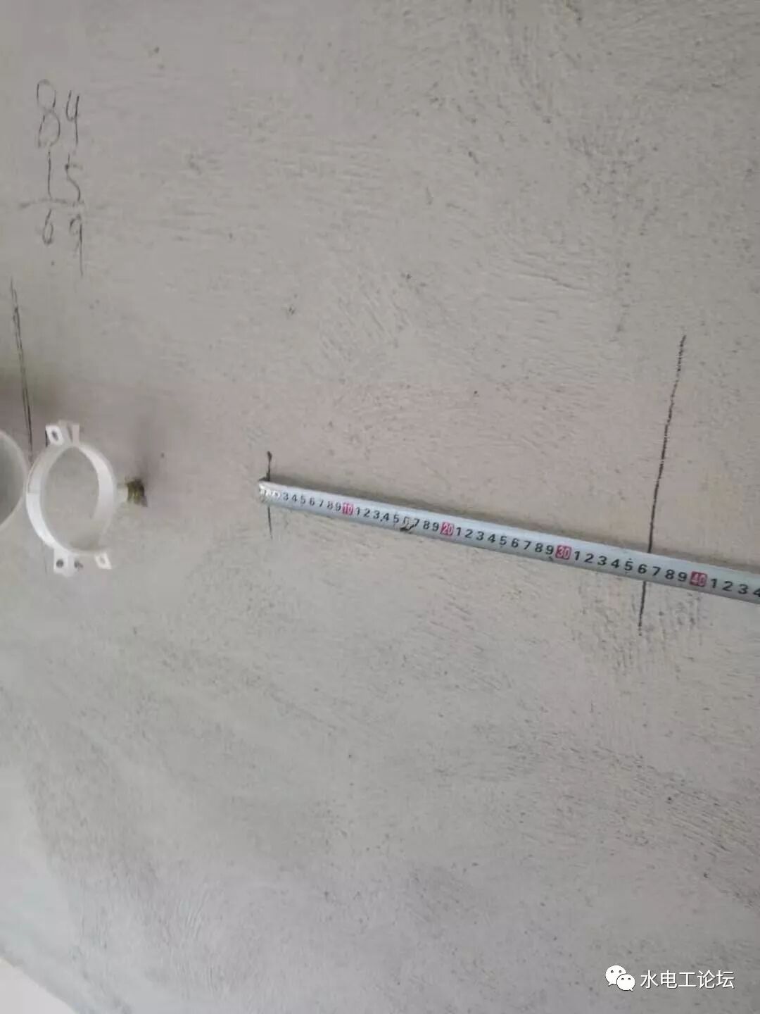

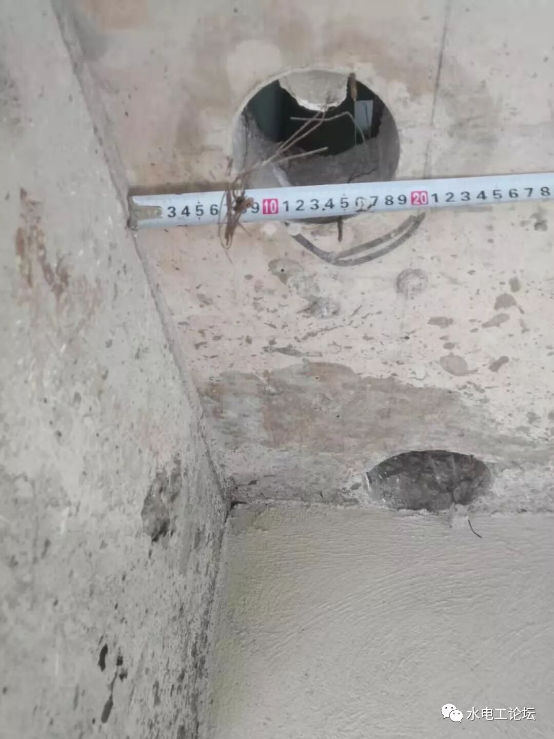

三、测量上支管的管中对着墙的位置,并画上记号(上图竖线就是管中对墙的位置)。
四、在上支管管中标记点,向管口方向量出36公分。这36公分是上面计算出的,上支管与横支管的平行距离。
五、刚刚36公分的点,就是斜三通的位置点了,我这里计算的是45°V型这个位置,也就是上图中大拇指右边这里。知道位置就,就可以测量管道长度了。

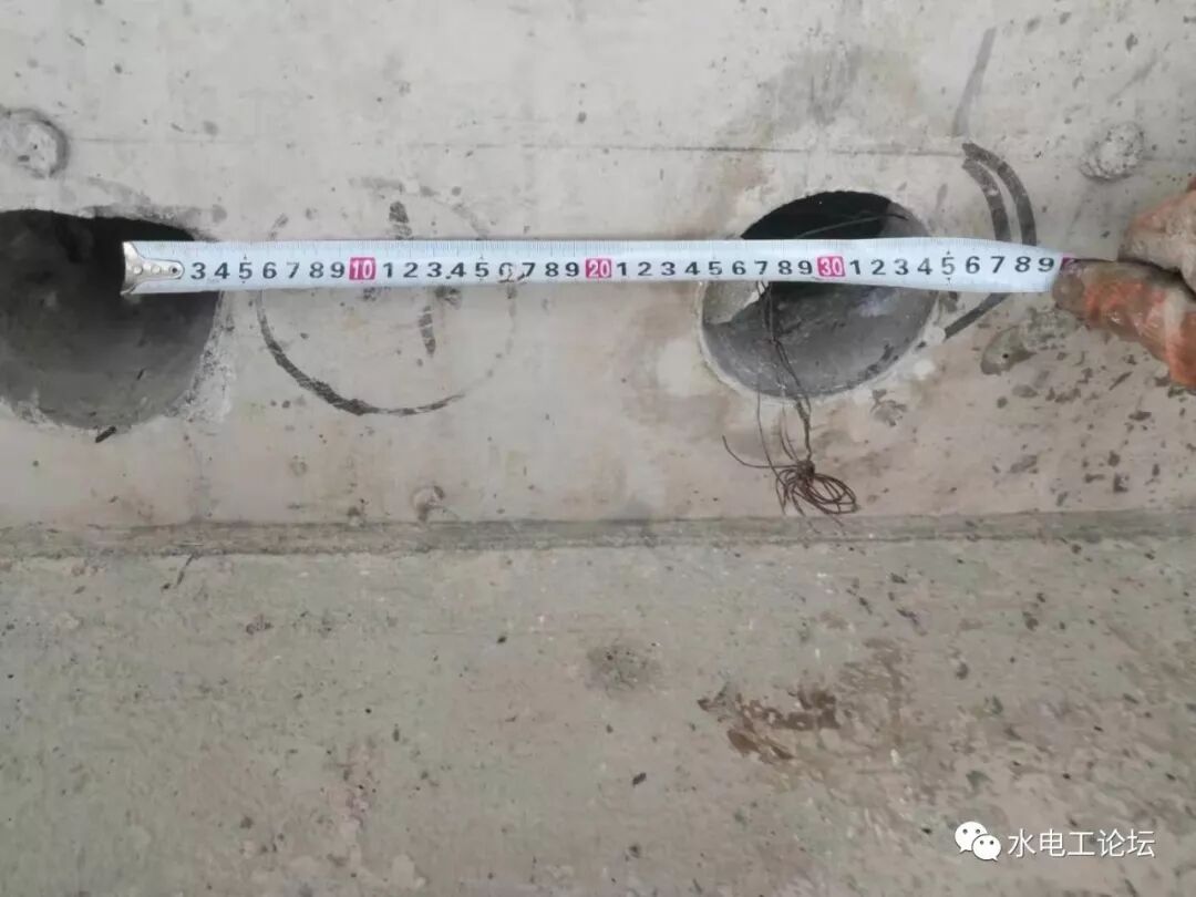

如果有离墙距离一样的两个支管,我们可以像上面这样,量出管边与管边的距离。这样也是定位另一个三通口的方法。

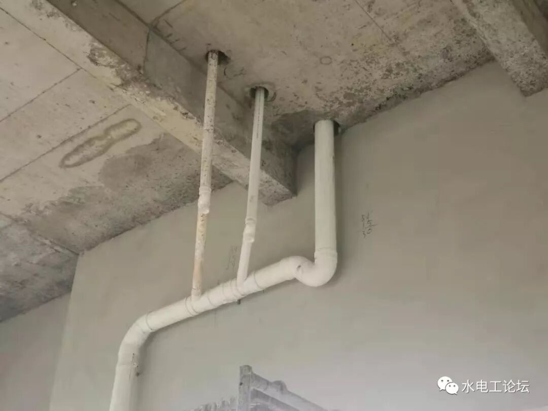

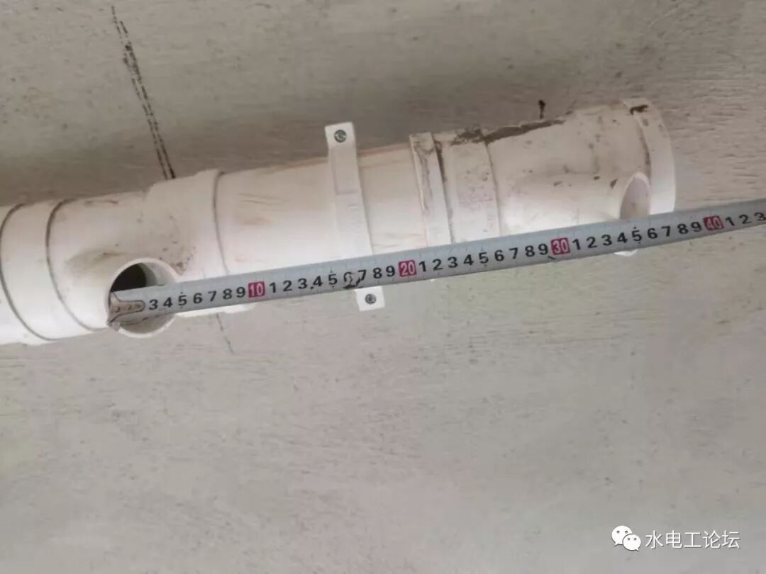

斜支管测量

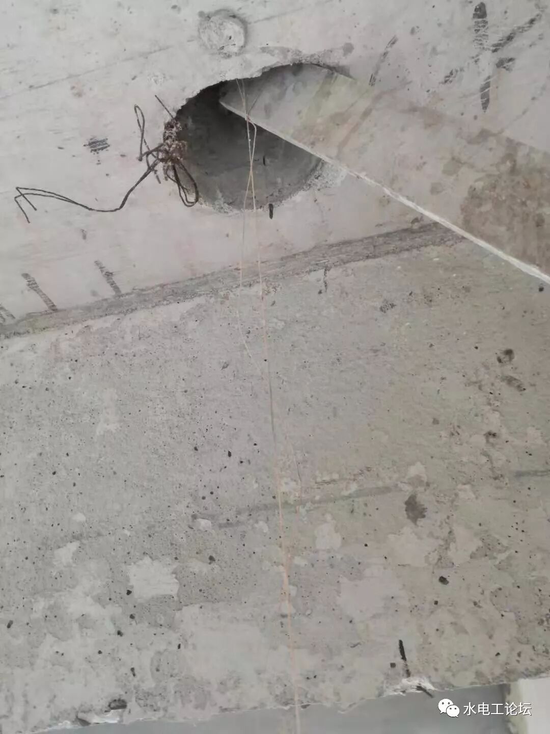

对于斜支管的测量,我觉得最简单的方法就是在管口中的位置吊条线下来,直接量到三通口,这样即简单,又见效。
效果图
完成效果图
