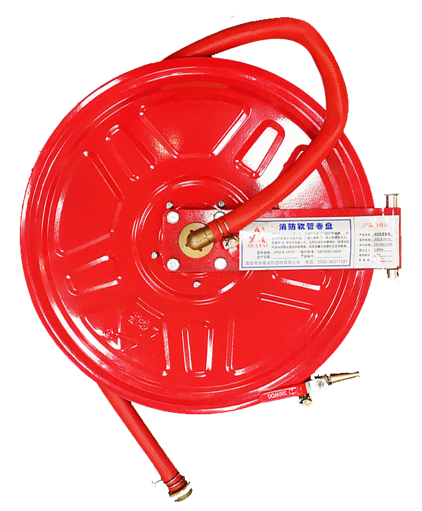

一、什么是消防软管卷盘
    根据现行国家标准《消防软管卷盘》(GB 15090-2005) , 消防软管卷盘指由阀门、输入管路、卷盘、软管和喷枪等组成,并能在迅速展开软管的过程中喷射灭火剂的灭火器具。
我们来看看 消防软管卷长什么模样~

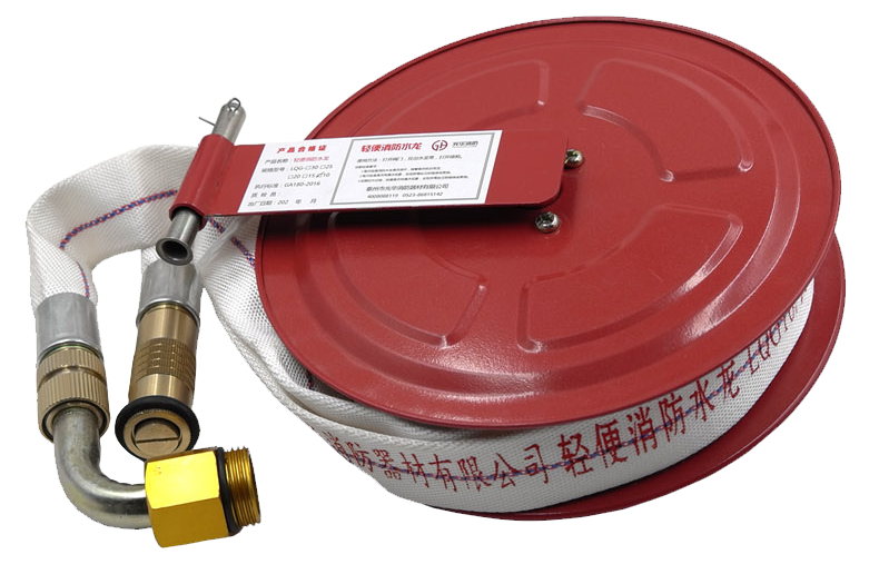

二、什么是轻便消防水龙
    根据现行行业标准《轻便消防水龙》(GA 180-2016) , 轻便消防水龙指在自来水或消防供水管路上使用的,由专用接口、水带及喷枪组成的一种小型轻便的喷水灭火器具。
我们来看一下轻便消防水龙长什么模样~

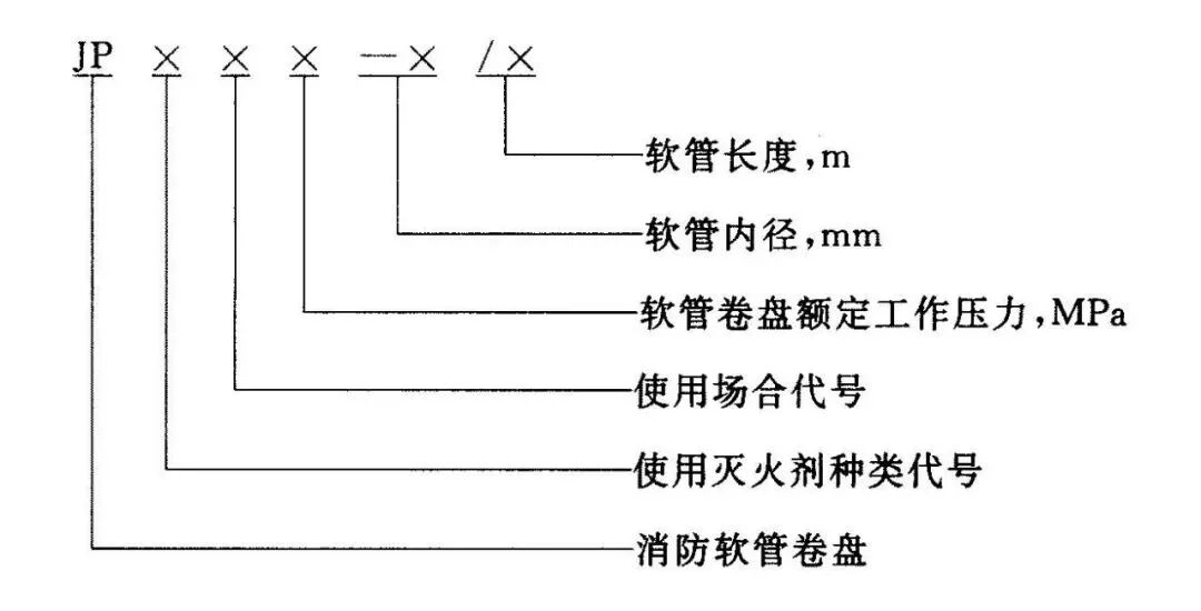

三、 消防软管卷盘的型号编制
消防软管卷盘的型号编制应按以下规定
示例:
灭火剂为水、额定工作压力为0.8MPa,软管内径为19 mm,软管长度为25 m的软管卷盘,其型号为:JPS0.8—19/25。

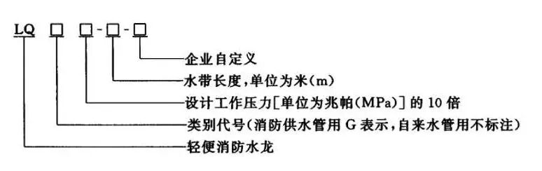

四、轻便消防水龙的型号编制
轻便消防水龙的型号编制应按以下规定:
示例:
消防供水管用,设计工作压力为0.8MPa,水带长度为30m的轻便消防水龙,其型号表示为:LQG8-30。

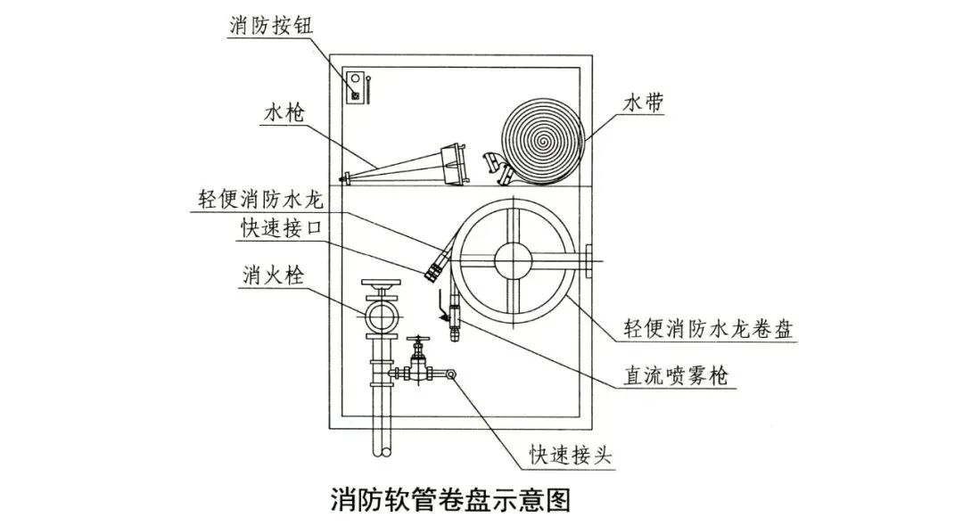

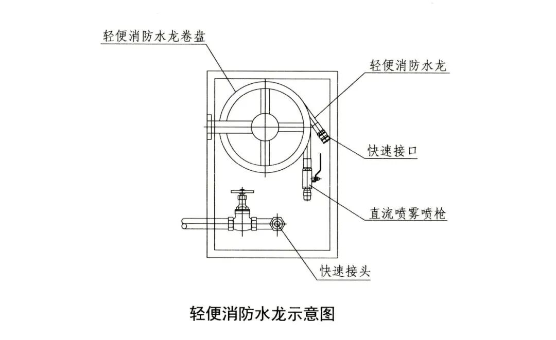

六、设置要求
1.可与室内消火栓设置在同一箱体内。
2.消防软管卷盘应配置内径不小于 ф19的消防软管 ,其 长度宜为30.0m ;轻便水龙应配置公称直径 25有内衬里的消防水带 , 长度宜为30.0m 。
3.消防软管卷盘和轻便水龙应配置当量喷嘴直径 6mm的消防水枪 。
