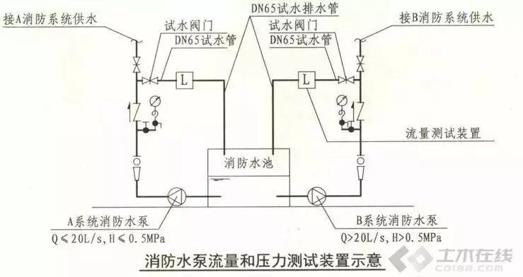

二、消防水泵流量和压力测试装置
—组消防水泵应在消防水泵房内设置流量和压力测试装置,并应符合下列规定:
1)单台消防水泵的流量不大于20L/S、设计工作压力不大于0.50MPa时,泵组应预留测试用流量计和压力计接口,其他泵组宜设置泵组流量和压力测试装置。
2)消防水泵流量检测装置的计量精度应为0.4级,最大量程的75%应大于最大一台消防水泵设计流量值的175%。
3)消防水泵压力检测装置的计量精度应为0.5级,最大量程75%应大于最大一台消防水泵设计压力值的165%。
4)每台消防水泵出水管上应设置DN65的试水管,并应采取排水措施。
