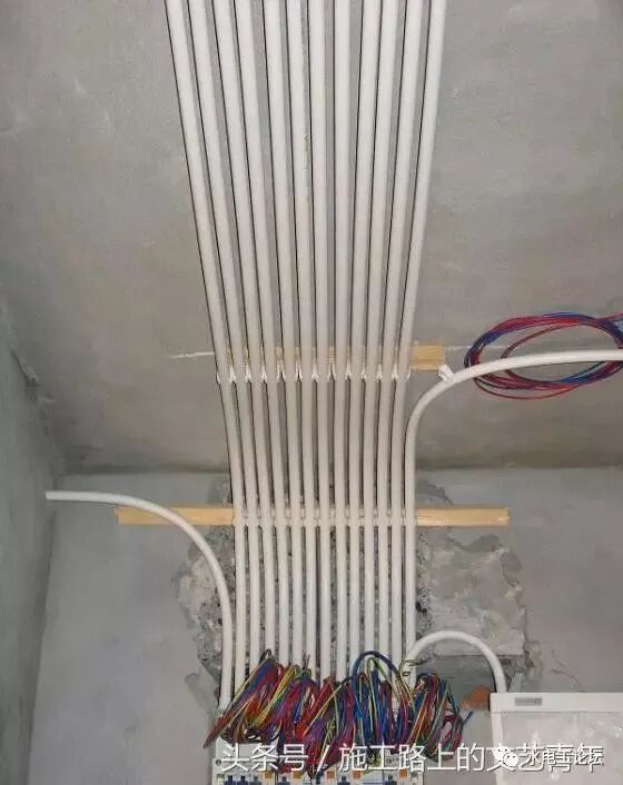

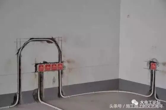

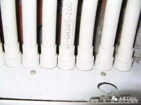

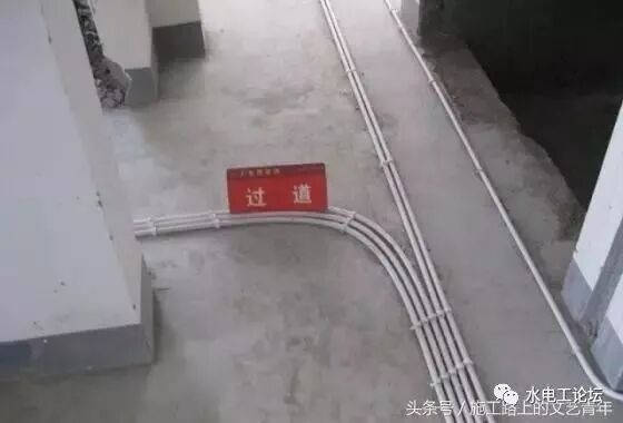

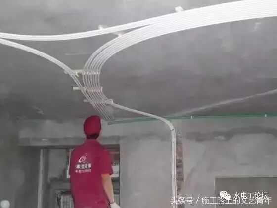

1)布线的原则:横平竖直.使用专用PVC阻燃型电线管,线管在线槽中必须固定,线盒与线管相接时应使用锁母,直管每隔80公分使用一个管卡,拐角处每隔20公分使用一个管卡。
2) 插座在墙的上部,在墙面垂直向上开槽,至墙的顶部安装装饰角线的安装线内,如果是在墙的下部,垂直向下开槽至安装踢脚板的底部,开槽深度应一致,槽线及顶直应先在墙面弹出控制线后,再用切割机切割墙面,用机器开槽。
3) 使用PVC管,在弯管时用弹簧现弯,不得使用90度弯头及三通,线路安装时必须加护线套管,采用胶粘进行连接,套管边接应紧密.平直.平顺.直角拐角处应将角内侧切开,切口一侧切圆弧形接口后,折弯安装。
4) 管道绞牙深度适中,无毛刺。管道连接处用 生料带缠5-6圈,管道绞牙数为5牙-6牙,直到拧紧接头,不允许烂牙接进管中。
5) 导线装入套管后,应使用导线固定工具,先固定在墙面及墙内后,再抹灰隐蔽。
6) 严禁线管直接铺设在复合板下面,在实木地板下的线管必须有加固措施。
7) 严禁线管铺设在厨房.卫生间地面上,防止水渗入线管内。

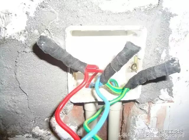

8) 穿入线管的导线不应大于线管的孔面积40% ,管内导线不得有接头,不同用途的导线严禁混穿于一根线管内。
9) 导线进入线盒必须保证留有一定的长度,留有10~15厘米,音响留100厘米,穿软管以便进行开关.插座的安装维修。

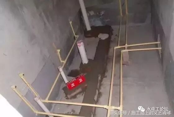

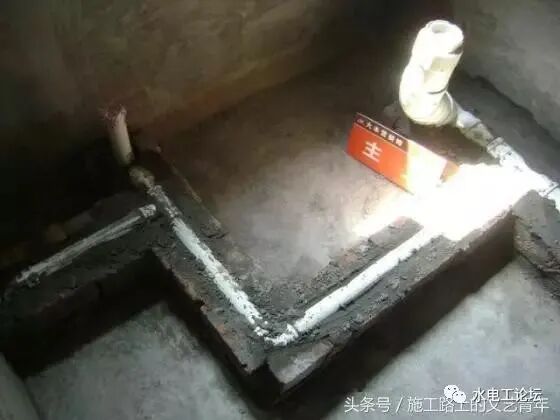

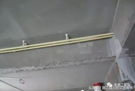

10) 装水管距离墙面应为1.5公分,左热右冷,间距15公分中。
11) 电线与水管平行距不应小于30公分,交叉. 过桥距不应小于10公分。
12) 电线点与点不能有接头,吊顶内的暗线必须有阻燃管保护。
13) 水电验收合格后,方可粉平线槽,墙槽应用1:3水泥砂浆填补密实(应分两次粉平墙面。)

10) 配线时,相线与零线的颜色应不同,同一住宅相线(L)颜色应统一,零线(N)宜用蓝色,保护线(PE)必须用黄绿双色线。穿入配管导线的接头应设在接线盒内,接头搭接应牢固,绝缘带包缠应均匀紧密。

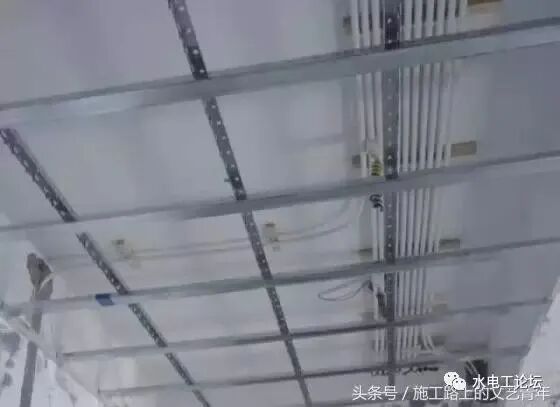

5) 装饰吊平顶安装各类灯具时,应按照灯具的安装说明的要求进行安装灯具重量大于3kg应采用预埋吊钩或从屋顶用膨胀螺栓直接固定支吊架安(能用吊平顶吊木龙骨支架安装灯具)。不得挂在相邻的水管、电管上,必须独立吊挂。从灯头箱盒引出的导线应用软管保护至灯位,防止导线裸露在平顶内。
6) 轻型灯具,可吊挂在原有或有附加大、中龙 骨上,但必须做加固处理。严禁吊挂在空调风管、水管和电管上。
7) 成排灯具必须横平竖直,允许偏差不大于3mm.
8) 在吊平顶内与灯具连接的导线,必须有软管保护,不得裸线。

2) 插座、开关安装牢固,四周无缝隙;面向电源插座的相线和零线的位置右相左零,有接地孔的插座,其他线插应为上方位置,接地应可靠。
3) 插座离地面应不低于200mm。同一室内安装的插座应采用防触电保护措施的插座;成排安装的插座高低不应大于2mm。
4) 开关、插座整洁无污迹。1.5m以下安装的插座应采用防守触电保护施的插座;线盒内导线应留有余量,长度宜为150mm.接线时相线进开关,零线直接进灯头,螺口灯头相线不应接外壳。
5) 照明灯开关距地面高度宜为1.3m,开关、插座距门口为150-200mm,开关不宜装在门后。
6) 出水口大案下方不要有插座和开关,左右距离有20mm。
7) 开关位置应与灯头位相对应,同一室内开关方向应一致。
8) 暗盒要平整,不能超出墙平面,安装在木质材料上的开关、插座的接线盒要接至面板底。线管要低于墙平面,与暗盒连接用暗盒螺母,开关、插座分别要在同一水平上。

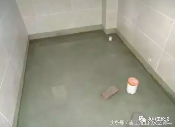

1) 卫生器具外表面洁净无损坏,安装牢固平稳,不得松动;各连接处应密封无渗漏;阀门开关灵活。安装完毕后进行不少于2小时盛水试验无渗漏,盛水量分别如下:便器高低落水箱应盛至板手以下10MM处;各种洗涤盆、面盆应盛至溢水口;浴缸应盛至不少于缸深的三分之一。
2) 坐便器安装;安装前必须检查坐便器有无破损、裂纹,进水孔与排水口应通畅,不符合质量要求的不应盲目安装。坐便器应安装平稳、端正,位于厕所隔间中,位置应正确,并用水平尺度调整平面水平。
3) 地漏安装:地漏应安装在地平最低外,其标高不应超出地面,最低不得低于地面以下5MM。

13) 通水试验前应检查地漏是否畅通,分户阀门是否关好,然后按层段分房间逐一进行同水试验,以免漏水使装修工程受损。
