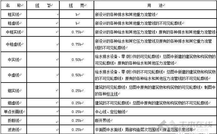

2、 给水排水专业制图,常用的各种线型宜符合下表规定。
表1    线型

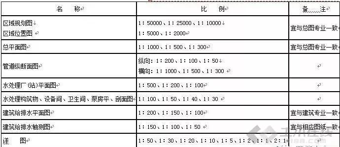

(2) 比例
1、给水排水专业制图常用的比例,宜符合下表规定。
2、 在管道纵断面图中,可根据需要对纵向与横向采用不同的组合比例。
3、 在建筑给排水轴测图中,如局部表达有困难时,该处可不按比例绘制。
4、水处理流程图、水处理高程图和建筑给排水系统原理图均不按比例绘制。

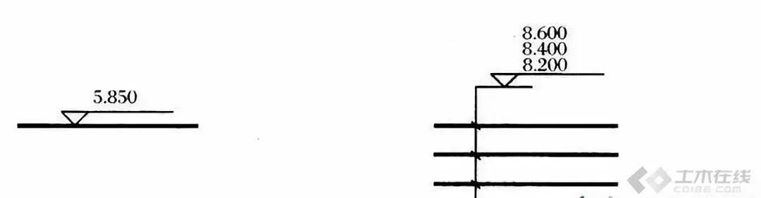

(3)标高
1、标高符号及一般标注方法应符合《房屋建筑制图统一标准》中第10.8节的规定。
2、室内工程应标注相对标高;室外工程宜标注绝对标高,当无绝对标高资料时,可标注相对标高,但应与总图专业一致。
3、压力管道应标注管中心标高;沟渠和重力流管道宜标注沟(管)内底标高。
4、在下列部位应标注标高:
    1)沟渠和重力流管道的起讫点、转角点、连接点、变坡点、变尺寸(管径)点及交叉点;
    2)压力流管道中的标高控制点;
    3) 管道穿外墙、剪力墙和构筑物的壁及底板等处;
    4) 不同水位线处;
5) 构筑物和土建部分的相关标高。

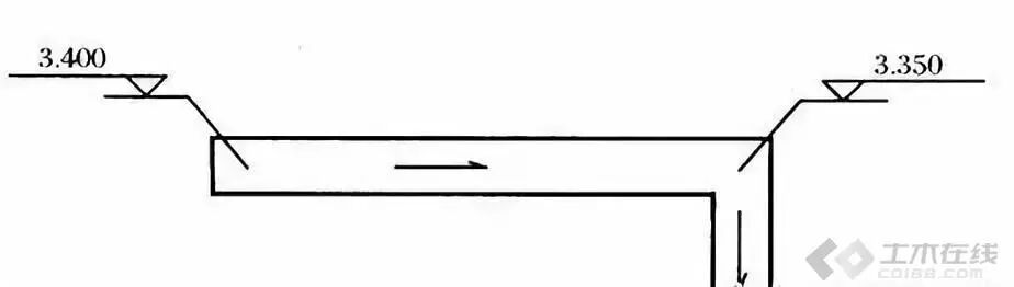

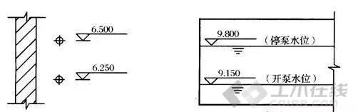

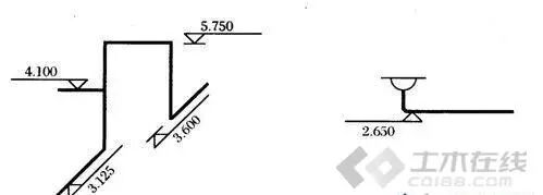

5、标高的标注方法应符合下列规定:
1) 平面图中,管道标高应按下图的方式标注。
2) 平面图中,沟渠标高应按下图的方式标注。
3) 剖面图中,管道及水位的标高应按下图的方式标注。
4) 轴测图中,管道标高应按下图的方式标注。
6、在建筑工程中,管道也可注相对本层建筑地面的标高,标注方法为h ×.×××,h表示本层建筑地面标高(如h 0.250)。

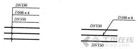

3、 管径的标注方法应符合下列规定:
1) 单根管道时,管径应按下图的方式标注。
2)多根管道时,管径应按下图的方式标注。

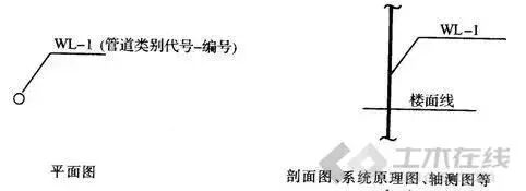

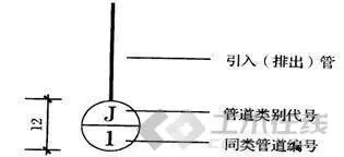

5、 编号
1)、 当建筑物的给水引入管或排水排出管的数量超过1根时,宜进行编号,编号宜按下图的方法表示。
2)、建筑物内穿越楼层的立管,其数量超过1根时宜进行编号,编号宜按下图的方法表示。

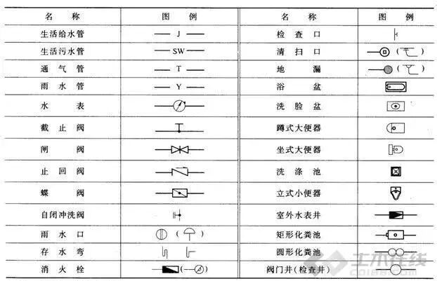

二、图例
    建筑给水排水施工图中的管道、给排水附件、卫生器具、升压和贮水设备以及给排水构造物等都是用图例符号表示的,在识读施工图时,必须明白这些图例符号。现将常用图例符号列于下表:
表2 常用给排水图例
