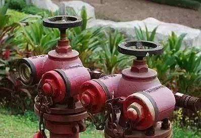

一:消防给水管材的种类
1、球墨铸铁管
适用于自动喷水灭火系统报警阀前的埋地管道,消火栓系统的埋地管道。
2、焊接钢管
适用于适用于消火栓系统的埋地和架空管道及自动喷水灭火系统和水喷雾系统报警阀前的埋地和架空管道,用于输送低压流体。按照壁厚可以分为普通钢管和加厚钢管。按工艺不同可以分为普通焊接钢管和热浸镀锌焊接钢管。
3、无缝钢管
适用于主干管或系统下部工作压力较高部位的管道。按照工艺不同可以分为热轧和冷轧两种。
二、消防给水管材的选用
1、室外消火栓给水系统
(1)当室外消防为生活、消防合用管道系统或低压消防给水系统时,可选用允许压力较低的承插支管的球墨铸铁管、焊接钢管、内外壁热镀锌焊接钢管,以及PE给水管。
(2)当室外消防给水系统为临时高压或常高压给水系统,且系统工作压力较低时,在管材允许的压力范围内可采用上述(1)的管材;当系统的工作压力较大时,应根据系统工作压力情况,分别采用法兰式球墨铸铁管、焊接钢管、内外壁热镀锌普通钢管或加厚钢管以及无缝钢管。
2、室内消火栓给水系统
(1)当室内消火栓系统的工作压力≤1.0Mpa时,可采用普通焊接钢管、内外壁热镀锌普通焊接钢管。
(2)当室内消火栓系统的工作压力为1.0~1.6Mpa时,可采用加厚焊接钢管、热镀锌加厚焊接钢管和无缝钢管。3.自动喷水灭火系统配水管道应采用内外壁热镀锌钢管,当报警阀入口前管道采用内壁不防腐的钢管时,应在管道的末端设置过滤器。
消防给水管材的连接
1、消防给水常用管材的连接方式
球墨铸铁管常用连接方式:承插连接
钢管常用连接方式:螺纹连接、法兰连接、焊接连接、卡箍连接等。
2、消防给水常用管材的连接一般要求
(1)消火栓给水系统管道当采用内外壁热浸镀锌钢管时,不应采用焊接。系统管道采用内壁不防腐管道时,可采用焊接连接,但管道焊接应符合相关要求。自动喷水灭火系统报警阀后管道不能采用焊接,应采用螺纹、沟槽式管接头或法兰接头。
(2)消火栓给水系统管径大于100mm的热镀锌钢管,应采用法兰连接或沟槽连接。自动喷水灭火系统管径大于100mm时未规定不能使用螺纹连接,但要求在管径≥100mm的管道上在一定距离配设法兰连接或沟槽连接点。
(3)消火栓系统和自动喷水灭火系统管道在使用法兰连接应采用螺纹法兰,当采用焊接法兰时应进行二次镀锌。
(4)任何管段需要改变管径时,应使用符合标准的异径管接头和管件。
(5)有关消防管道连接方式及相关技术要求可参照《全国民用建筑工程设计技术措施--给水排水》中的有关规定。
