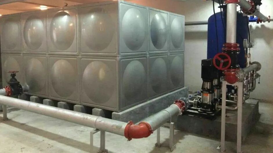

自来水增压泵是指民用或商用建筑用于输送增压日常生活水增压泵的统称。这些场合都有自来水,但是需要增压泵二次增压,用于这些场合二次增压的泵被形象的称为自来水增压泵。这些场合的增压泵典型特点就是流量和扬程参数众多,而离心泵正复合这一特点,因此,用于自来水二次增压的泵都是离心泵。事实上,您在各种场合看到的二次供水设备的增压泵也是某某离心泵或某某管道泵(离心泵的一种)。自来水增压泵选型和一般的增压泵选型都是如出一辙的,首先都是要确定小时最大用水量和最高扬程这两个重要参数。确定了流量和扬程后再根据泵的参数特征选出具体型号。一般选型步骤如下:
一、明确现场目前的供水情况
1、建筑自来水供水增压的,首先确定您现场市政给水情况这个很关键,因为我们要知道您这里到底适合直供还是用水池蓄水后再二次供水。需要知道的现场情况:市政给水管规格大小、目前水压值(水能压到的楼层高度)、市政供水是否稳定等。
二、确定需要的最大流量Q
流量就是每小时需要输送的最大单位量,一般是吨/小时或升/分钟。确定流量时,要按照最大可能的最大流量去预算,否则可能出现流量不够的情况。一般有经验的人士可以大概估算一下小时最大用水量,如果没任何行业经验,您计算流量最好的方法就是让我们协助计算,但是我们需要了解几个重要参数来确定用水当量:如居民户数、宾馆房间数量、卫生间数量、卫生间蹲厕数量、洗浴龙头数量等。确定好对应用水数量后,再根据流量计算公式:
Q={【对应性质的用水数量n×对应性质用水当量q】÷用水总时间t}×小时变化系数k
就可以计算出我们需要的最大额定流量。公式中的q、t、k等参数可以根据中国建筑给排水中给出的标准数据执行。当然实际情况特殊的应该适当变化参数。常用数据:

三、确定需要的最高扬程或最大压力
首先明确一个概念,那就是水泵扬程和水泵所能产生的压力是能按照固定进率相互换算的。1MPa=10kgf/cm?(常说的10kg压力)=10公斤力/cm?(常说的10公斤压力)=100米扬程。需要多少压力的直接按照对应扬程选择即可产生对应的压力。流量够用了,扬程或压力不够也是枉然。扬程可以根据用户提供的现有条件准确计算出,我们需要知道楼层总高度、目前市政水能到的楼层高度、管网总长度和直角弯头数量等。确定了这几个条件,我们就可以准确的计算出扬程。一般增压泵扬程计算公式是H=总楼层数量×单楼层高度 每100米水平管损耗5米 每1个直角弯头损耗1米,如果是直供水,要减去目前水压到的高度。比如你按照这个公式计算出总扬程100米,而目前水能到20米高度,那么直供水的只需要选择80米扬程即可。
四、确定泵的类型和材质
目前,自来水二次增压都是采用立式单级或立式多级系列产品。而立式单级的管道式离心泵采用的是铸铁制造,卫生度和效率明显跟不上,因而逐渐被淘汰,被主流的CRF立式多级不锈钢离心泵取代。这种离心泵是引进最新系列国外水利模型,具有工作效率高、制造成本低、外形美观、性能范围广泛、几乎全扬程不过载等系列优良的特点。在流量和扬程都足够的情况下,选择这种立式多级不锈钢离心泵是明智的选择。但某些场合比如写字楼办公楼等用水量巨大并且一般不用饮用水的场合,依然采用铸铁的立式多级离心泵。当然情况也不是绝对的,某些场合更换旧泵为了避免改动管网依然还是继续使用原来老款的增压泵。
