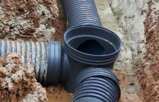

给水系统
这通常是具有保护性包裹层和涂层(如:HDPE管、球墨钢管)掩埋系统。
用于给水系统一部分的阀都封闭在阀坑内。压实土层在管道顶部上方1200 mm。管道上的土层(回填物)压实到至少95%的强度指数,以保护管道免受地上载荷的破坏。
