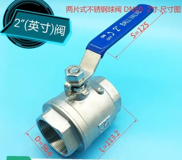

下图为2′(英寸)DN50的阀门,公称通径为50,内螺纹内径约为56mm。
