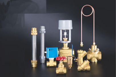

阀门的选择及设置部位
给水管道上使用的阀门选择原则
1、管径不大于50mm时,宜采用截止阀,管径大于50mm时采用闸阀、蝶阀
2、需调节流量、水压时宜采用调节阀、截止阀
3、要求水流阻力小的部位(如水泵吸水管上),宜采用闸板阀
4、水流需双向流动的管段上应采用闸阀、蝶阀,不得使用截止阀
5、安装空间小的部位宜采用蝶阀、球阀
6、在经常启闭的管段上,宜采用截止阀

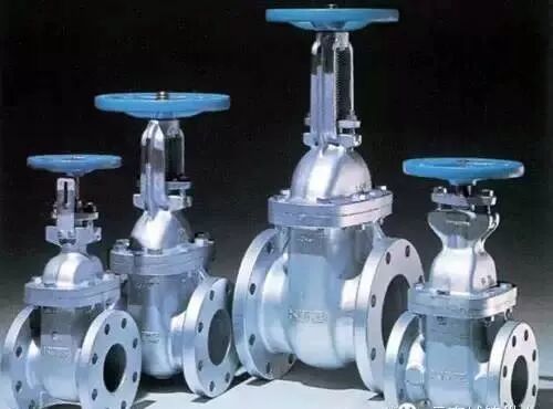

1、闸阀
闸阀是指关闭件(闸板)沿通道轴线的垂直方向移动的阀门,在管路上主要作为切断介质用,即全开或全关使用。一般,闸阀不可作为调节流量使用。它可以适用低温压也可以适用于高温高压,并可根据阀门的不同材质。但闸阀一般不用于输送泥浆等介质的管路中
优点:
①流体阻力小;
②启、闭所需力矩较小;
③可以使用在介质向两方向流动的环网管路上,也就是说介质的流向不受限制;
④全开时,密封面受工作介质的冲蚀比截止阀小;
⑤形体结构比较简单,制造工艺性较好;
⑥结构长度比较短。
缺点:
①外形尺寸和开启高度较大,所需安装的空间亦较大;
②在启闭过程中,密封面人相对摩擦,摩损较大,甚至要在高温时容易引起擦伤现象;
③一般闸阀都有两个密封面,给给加工、研磨和维修增加了一些困难;
④启闭时间长。

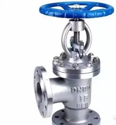

4、截止阀
是指关闭件(阀瓣)沿阀座中心线移动的阀门。根据阀瓣的这种移动形式,阀座通口的变化是与阀瓣行程成正比例关系。由于该类阀门的阀杆开启或关闭行程相对较短,而且具有非常可靠的切断功能,又由于阀座通口的变化与阀瓣的行程成正比例关系,非常适合于对流量的调节。因此,这种类型的阀门非常迁合作为切断或调节以及节流用。
优点:
①在开启和关闭过程中,由于阀瓣与阀体密封面间的磨擦力比闸阀小,因而耐磨。
②开启高度一般仅为阀座通道的1/4,因此比闸阀小得多;
③通常在阀体和阀瓣上只有一个密封面,因而制造工艺性比较好,便于维修;
④由于其填料一般为石棉与石墨的混合物,故耐温等级较高。一般蒸汽阀门都用截止阀。
缺点:
①由于介质通过阀门的流动方向发生了变化,因此截止阀的最小流阻也较高于大多数其他类型的阀门;
②由于行程较长,开启速度较球阀慢。
