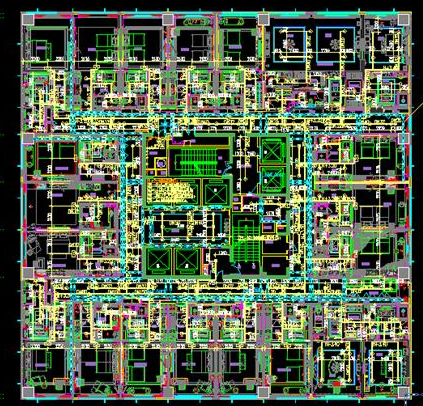

喷淋平面图里,ZPL指喷淋立管,PL指喷淋泄水管,在布置喷头的时候,根据要求选取相应的喷头,如隐藏式吊顶型喷头、上喷式直立型喷头、上下喷(两只喷头同一个位置)、边墙型快速响应扩展喷头。

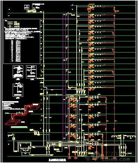

一般来说,在喷淋平面图中表达不了的,我们需要通过其对应的系统图来诠释,譬如管道、各种配件的安装高度等。

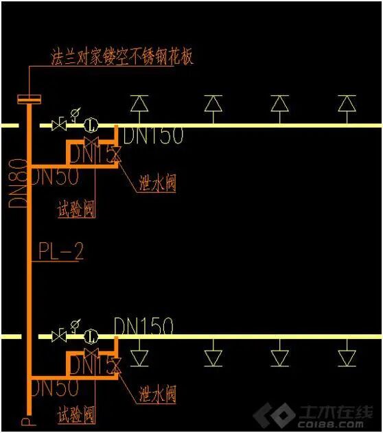

喷淋横管接出处设置1个信号阀、1个压力阀和1个水流指示器,且在水流指示器后端设置排水管段、试验阀和泄水阀。

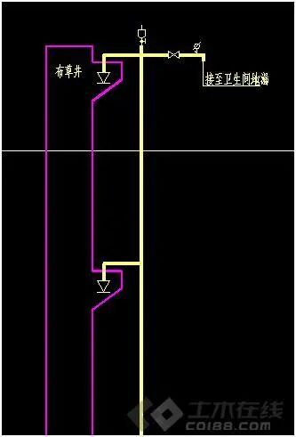

布草井的喷头需要单独画,注意立管顶端设自动排气阀,横管末端根据条件接至卫生间地漏。

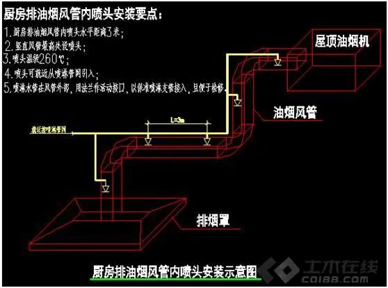

值得注意点是某些复杂之处,还可以通过画喷头安装示意图来补充说明,譬如厨房排油烟风管内喷头,一般在安装的时候需要注意以下几点:1.厨房排油烟风管内喷头水平距离3米;2.竖直风管最高处设喷头;3.喷头温度260℃;4.喷头可就近从喷淋管网引入;5.喷淋水管在风管外部,用法兰作活动接口,以保准喷淋支管接入,且便于检修。
