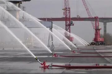

一、什么是消防炮?
  消防炮分为消防泡沫炮(PP)、消防水炮(PS)两大系列,消防炮是远距离扑救火灾的重要消防设备。消防水炮是喷射水,远距离扑救一般固体物质的消防设备,消防炮沫炮是喷射空气泡沫,远距离扑救甲、乙、丙类液体火灾的消防设备。炮由底座、进水管、回转体、集水管、射流调节环、手把和锁紧机构等组成炮身可作水平回转和仰俯回转,并可实现定位。炮使用压力范围广,射程远并可实施直流至90°开花、水雾射流的无极调节。其重量轻、体积小、功能全、灭火效果好,是炮的最大特点。
二、消防炮的特点:
炮应在使用压力范围内使用。应经常检查炮的完好性和操作灵活性,发现紧固件松动,应及时修理,使炮一直处于良好的使用状态。射水操作时,松开锁紧螺钉,调整好炮的喷射方向和角度,然后提高至所使用的压力。转动射流调节环即可实现水的支流变换为开花,或将开花变换为直流。每次使用后,应喷射一段时间的清水,然后将炮内水放净。炮转动部位应经常加润滑剂,以保证转动灵活。喷射时,炮口前绝对不能站人。炮不能用以扑灭带电设备,以免触电。非工作状态下,炮应置水平状态,并用防雨布盖好。
三、消防炮如何使用:
