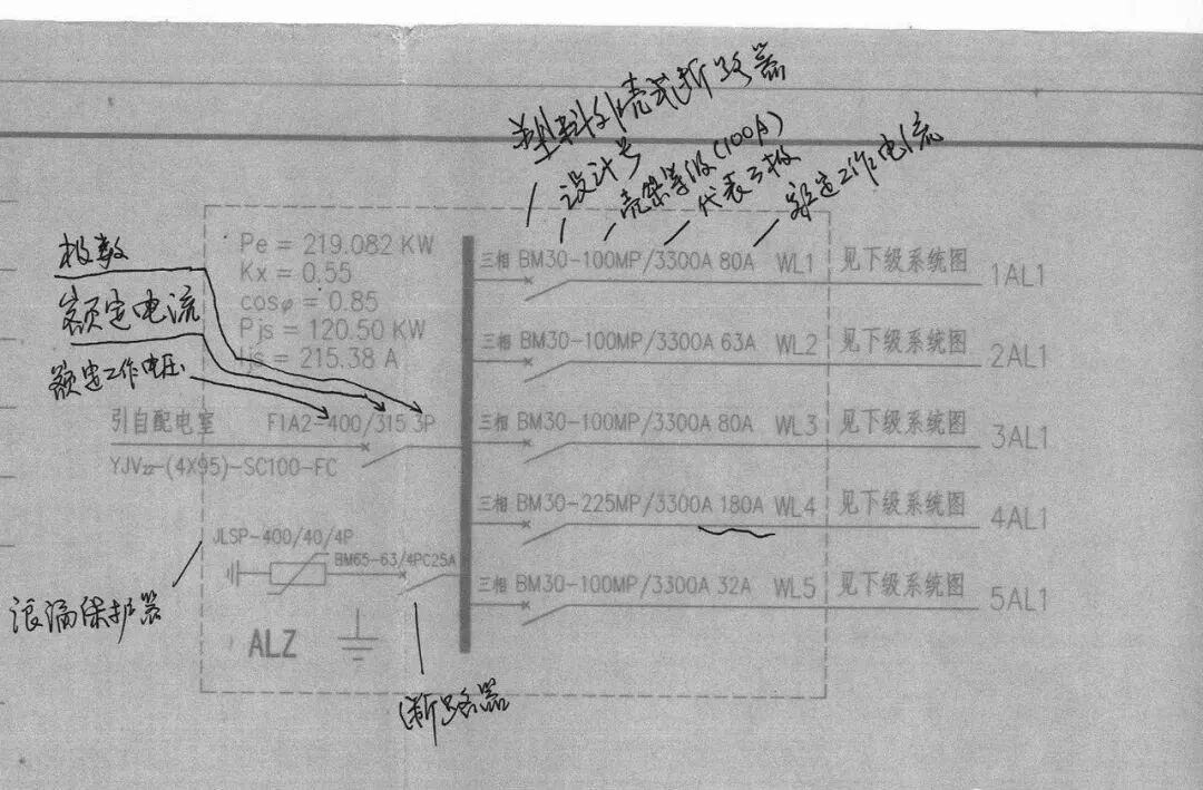

系统图:
用规定的符号表示系统的组成和连接关系,它用单线将整个工程的的供电线路示意连接起来,主要表示整个工程或某一项目的供电方案和方式,也可以表示某一装置各部分的关系。
(系统图)

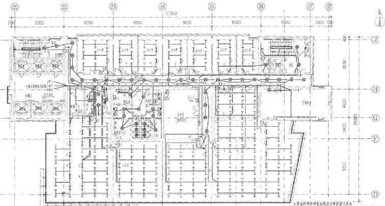

平面图:
是用设备、器具的图形符号和敷设的导线(电缆)或穿线管路的线条画在建筑物或安装场所,用以表示设备、器具、管线实际安装位置的水平投影图。是表示装置、器具、线路具体平面位置的图纸。
(平面图)

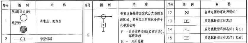

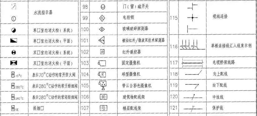

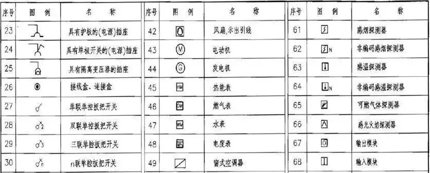

(2)常用的图形、符号及解析
(强电图例-1)
(强电图例-2)
(强电图例-3)

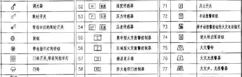

(弱电图例-1)
(弱电图例-2)
(弱电图例-3)
(弱电图例-4)

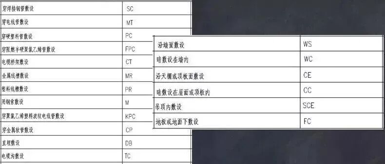

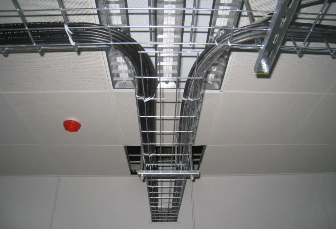

(3)电线电缆的敷设方式

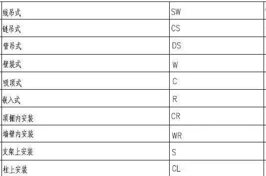

(4)照明灯具的安装

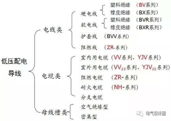

(5)电缆、电线和母线的认识
电缆分类:
  • 电力电缆:用于传输电能 如:YJV
  • 控制电缆:用于传输控制电流;常用控制电缆:KVV KVLV
  • 通信电缆:用于传输信号和数据
① 电话电缆:HYY HYV
② 同轴射频电缆:STV-75-4
电线/缆型号字母含义:
R-连接用软电缆(电线),软结构。
V-绝缘聚氯乙烯。
B-平型(扁形)。
S-双绞型。
F-耐高温
P-编织屏蔽
Y—预制型、一般省略,或聚烯烃护套
母线:
主要用于高低压配电所
①TMY:硬铜母线
②LMY:硬铝母线

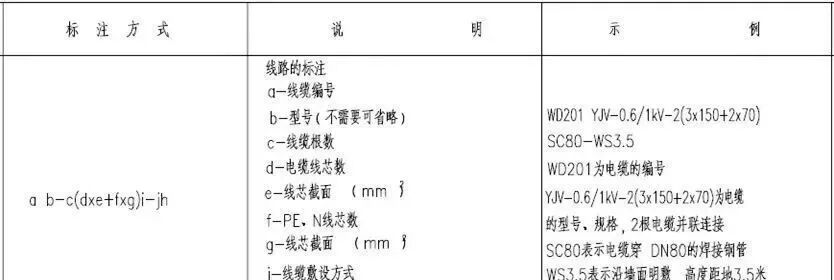

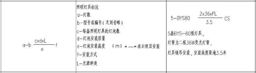

(6)设备、导线标注方式
(标注-1)
(标注-2)
(标注-3)
标注-4
