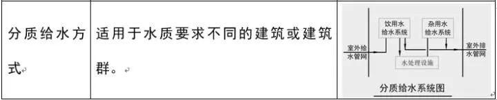

生活给水系统:供给人们饮用、洗涤、烹饪等生活用水;
生产给水系统:供给生产设备冷却、原料和产品的洗涤以及各类产品制造过程中所需的生产用水。
消防给水系统:供给各类消防设备灭火用水。

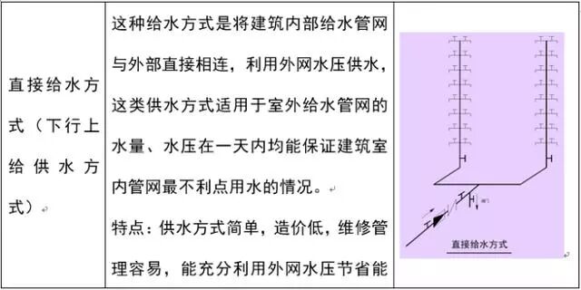

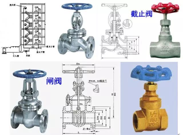

常见的阀门有:
1)截止阀:关闭严密,水流阻力较大,只适用于管径小于50mm的管路上。
2)闸阀:全开时水流直线通过,水流阻力小,适用于管径大于50mm的管道。

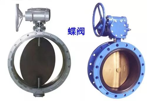

3)蝶阀:阀板在90度范围内翻转,调节,节流和关闭水流。

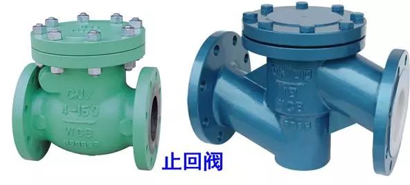

4)止回阀:用以阻止管道中水流的方向流动。
5)配水龙头。

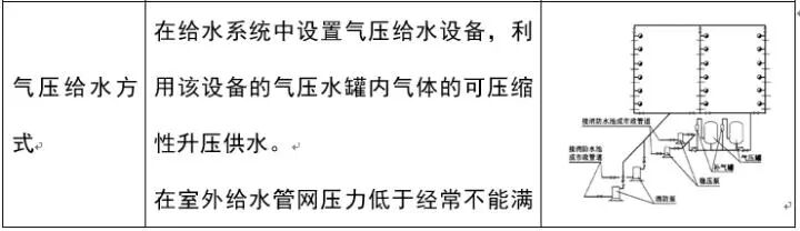

当室外给水管网的水压不足或建筑物内部对供水安全性和稳定性要求比较高时,需在给水系统中设置水泵,水箱、气压给水设备和储水设备等。

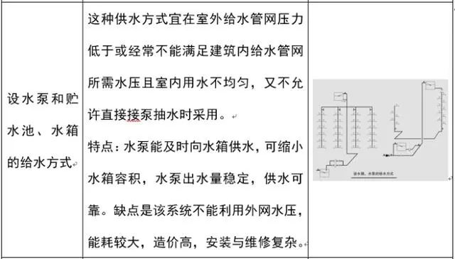

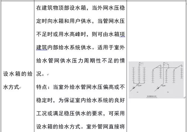

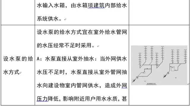

建筑内部给水方式:

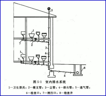

建筑内部排水系统
建筑内部排水系统是将建筑内部人们日常生活和工业生产中使用过的污水收集起来及时排到室外。
一、建筑内部排水系统类型
按系统接纳的污废水类型不同,建筑内部排水系统可分为三类。
1、生活排水系统
生活排水系统是排除居住建筑,公共建筑及工厂生活间的污废水。生活排水系统又可分为:排除冲洗便器的生活污水排水系统和排除洗涤废水的生活废水排水系统。生活废水经过处理可作为杂用水,用于冲洗厕所或绿化。
2、工业废水排水系统
工业废水排水系统是排除工艺生产过程中产生的污废水。为便于污废水的处理和综合利用,按污染程度可分为生产污水排水系统和生产废水排水系统,污染程度较重的生产污水经过处理后达到排放标准排放,生产废水污染较轻,可作杂用水加以回用。
3、屋面雨水排除系统
用于收集降落在大屋面建筑和高层建筑屋面上的雨雪水。
建筑内部排水的组成:
1、卫生器具和生产设备受水器
卫生器具是建筑内部排水系统的起点。用来满足日常生活和生产过程中各种卫生要求,收集和排除污废水的设备。
大便器、小便器、冲洗设备、洗脸盆、盥洗槽、浴盆、淋浴器、洗涤盆、地漏。
2、排水管道系统
由连接卫生器具的排水管道,有一定坡度的横支管、立管、埋设在室内地下的总横干管和排出到室外的排出管等组成。
3、通气系统
建筑内部排水管内是水气两相流,为防止因气压波动造成的水封破坏使有毒有害气体进入室内,需设置通气系统。
当建筑物层数和卫生器具不多时,可将排水立管上端延伸出屋顶,进行升顶通气,不用设专用通气管。
当建筑物层数和卫生器具较多时,因排水量大,空气流动过程宜受排水过程干扰,须将排水管和通气管分开,设专用通气管道。
排水系统通气立管设置情况:
A:单立管排水系统,只有1根排水立管,不设专门通气立管的系统;
B:双立管排水系统:也叫双管制排水系统,由1根排水立管和1根通气立管组成;
C:三立管排水系统:也叫三管制排水系统,由1根生活污水立管,1根生活废水排水立管和1根通气立管组成。
通气系统的布置和敷设要求:
1)伸顶通气管高出屋面不小于0.3米,但应应大于该地区最大积雪厚度,屋顶有人停留时应大于2米;
2)连接4个及4个以上卫生器具,且长度大于12米的横支管和连接6个及6个以上大便器的横支管上要设环形通气管,环形通气管应在横支管起端的两个卫生器具之间接出,在排水横支管中心线以上与排水横支管呈垂直或45度连接。
3)专用通气立管每隔2层,主通气立管每隔8-10层设置结合通气管与污水立管连接;
4)专用通气立管和主通气立管的上端可在最高卫生器具上边缘或检查口以上不小于0.15米处与污水立管以斜三通连接,下端在最低污水横支管以下与污水立管以斜三通连接;
5)通气立管不得接纳污水、废水和雨水,不得与通风管或烟道连接。
4、清通设备:为疏通建筑内部排水管道保障排水畅通,需设置清通设备。在横支管上设清扫口,在立管上设置检查口,室内埋地横干管上设检查井。
5、抽升设备:民用建筑的地下室,人防建筑物,高程建筑地下技术层,某些工厂车间的地下室和地下铁道及地下建筑物的污废水不能自流排出室外,须设污废水提升设备。
7、污水局部处理构筑物:室内污水不符合排放要求时,必须进行局部处理,如沉淀池、隔油池、化粪池、中和池、消毒池等。

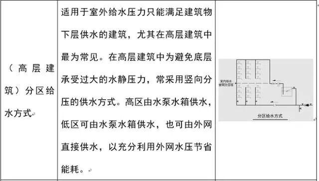

6)分区的消火栓给水方式
设置特点:室外给水管网向低区和高位水箱供水贮存10min消防用水量。高区火灾初起时:由水箱向高区消火栓给水系统供水;当水泵启动后,由水泵向高区消火栓给水系统供水;
低区灭火:水量、水压由外网保证。
适用于:外网仅能满足建筑物低区建筑消火栓给水的水量、水压要求,不满足高区灭火的水量、水压要求;当地部门不允许消防水泵直接从外网抽水;高层建筑由于楼高,消防管道上、下部的压差很大,当消火栓处最大压力超过0.8MPa时,必须分区供水。
