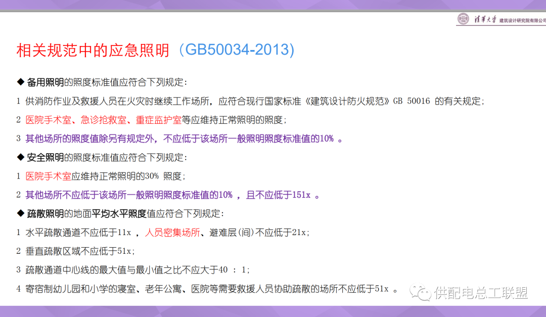

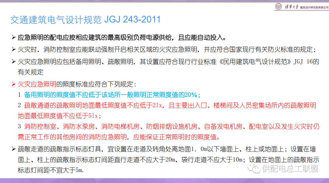

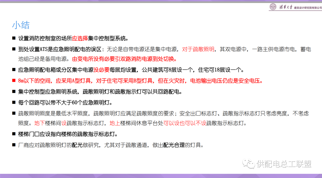

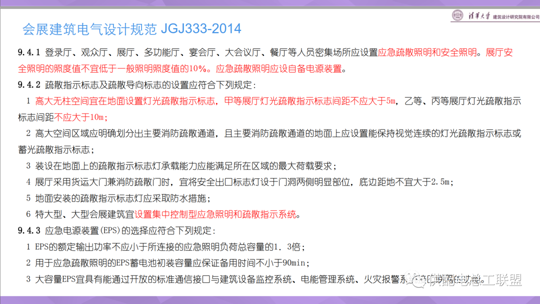

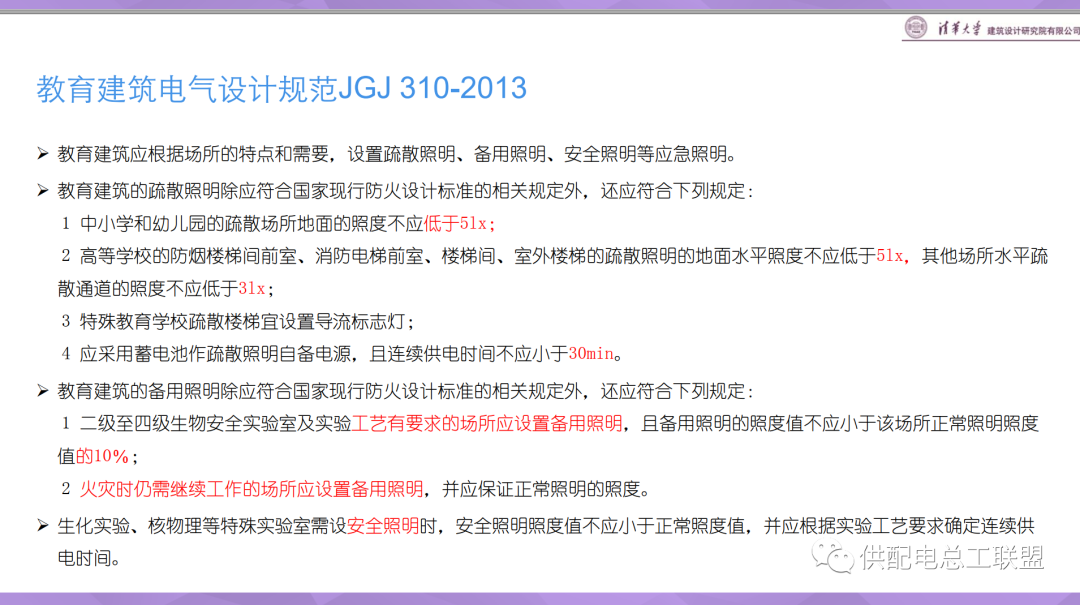

相关规范中应急照明设置要求~
发布于:2021-02-26 13:20:26 来自:电气工程/供配电技术 [复制转发]
本文图片版权归清华大学建筑设计研究院有限公司电气总工 徐华 所有,
