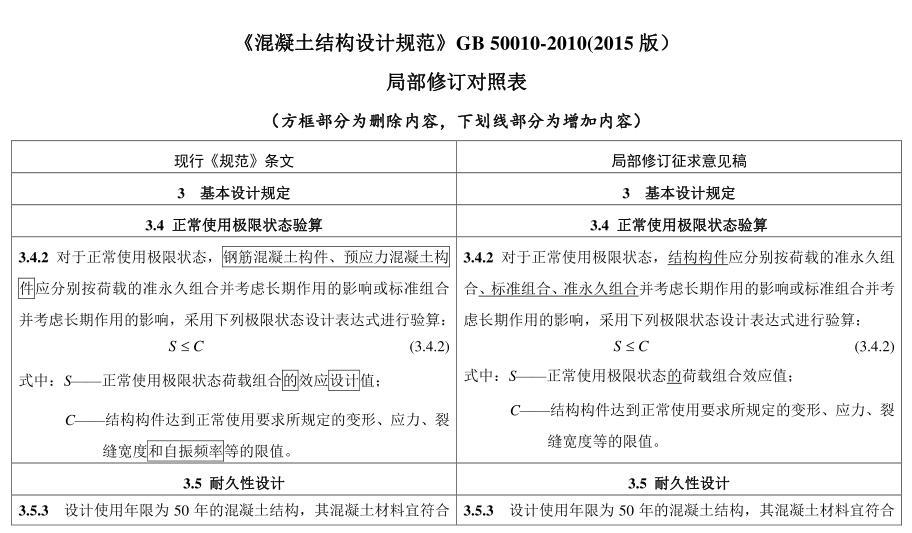

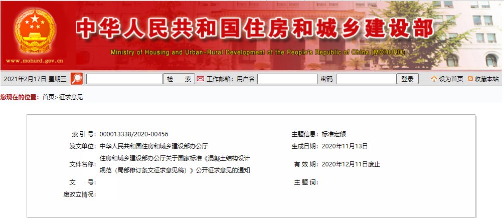

 根据《住房和城乡建设部关于印发2019年工程建设规范和标准编制及相关工作计划的通知》(建标函〔2019〕8号), 住房和城乡建设部组织中国建筑科学研究院有限公司等单位修订了国家标准《混凝土结构设计规范(局部修订条文征求意见稿)》,并于2020年12月11日完成社会公开征求意见,本标准最终版内容请以住建部公开文件为准。
小编列举了部分《混凝土结构设计规范(局部修订条文征求意见稿)》中的主要局部修订内容,供大家参考。
主要局部修订内容如下:

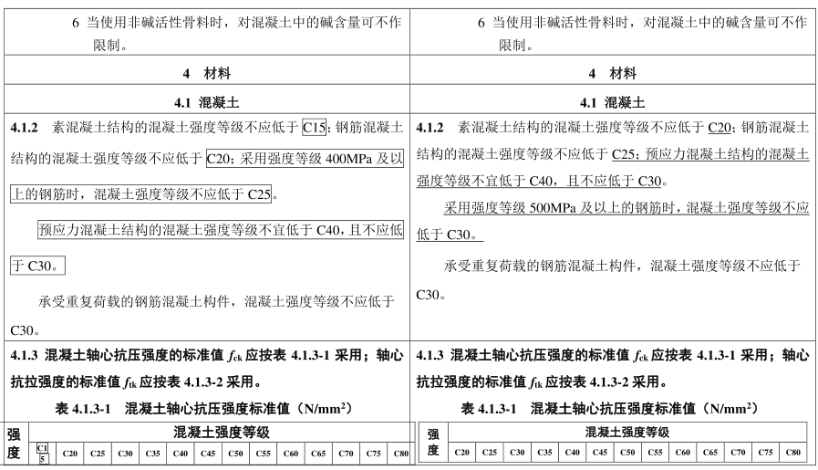

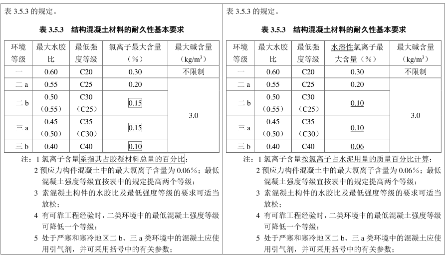

1 表3.5.3的结构混凝土材料耐久性基本要求将氯离子含量由“占胶凝材料总量百分比”改为“占水泥用量的质量百分比”,二b、三a、三b环境的氯离子最大含量数值要求分别从0.15%、0.15%、0.10%加严为0.10%、0.10%、0.06%。
2 提高混凝土强度应用的最低等级要求。4.1.2条素混凝土结构的混凝土强度等级由“不应低于C15”改为“不应低于C20”,钢筋混凝土结构的混凝土强度等级由“不应低于C20”改为“不应低于C25”。删除4.1.3条、4.1.4条中C15混凝土的强度指标。
新规发布后注意垫层C15混凝土,二次结构C20混凝土将彻底成为历史!

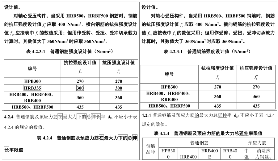

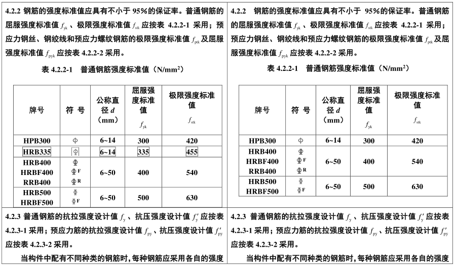

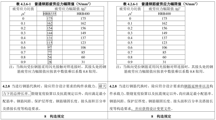

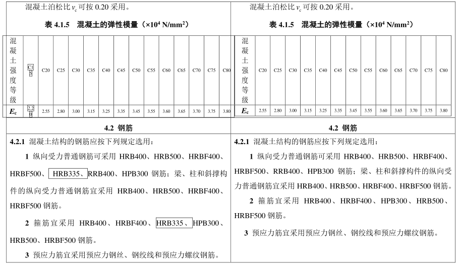

3 彻底删除与HRB335钢筋有关的技术内容,不再允许应用HRB335钢筋。
此次修订要求钢筋代换必须由设计出具变更文件,就是设计必须担责的意思)。取消板类构件最小配筋率可为0.15的规定,这对于CRB600的钢筋打击较大,一般楼板配筋率控制居多。也提高了最小板厚的要求。HRB335钢筋及C15混凝土也退出受力构件的了舞台。

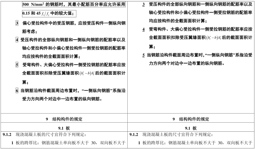

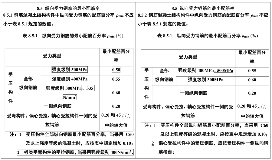

4 8.5.1条最小配筋率要求中,将受压构件中500MPa钢筋最小配筋0.50%提高为与400MPa钢筋相同的0.55%,删除表注2中“板类受弯构件受拉钢筋,当采用400MPa、500MPa钢筋时,最小配筋率允许采用0.15和45ft/fy中的较大值”的规定。

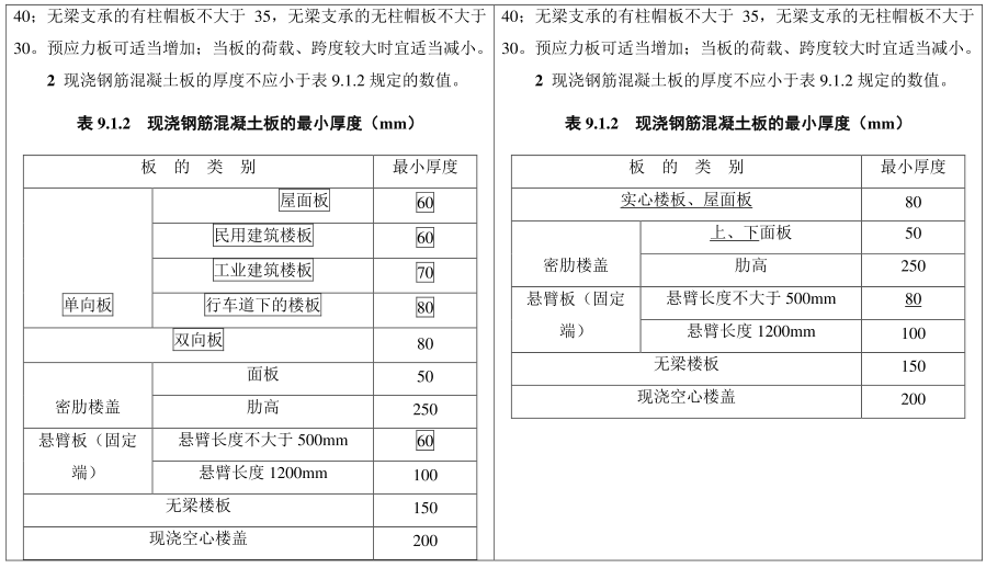

5 9.1.2条提高板类构件的最小厚度要求。

1:结构构件效应值
2:氯离子最大含量降低
3:提高混凝土构件的混凝土强度等级

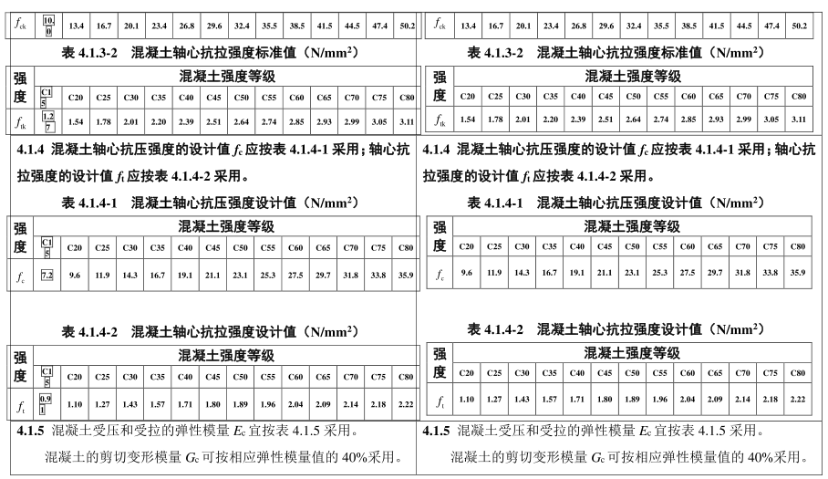

4:混凝土强度表中删除C15

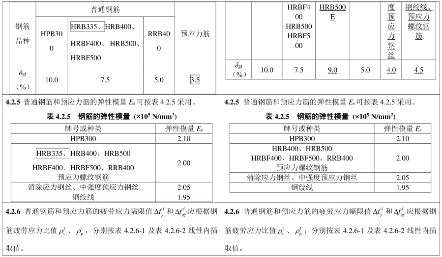

5:删除HRB335级钢筋
5+:这个还是和删除HRB335有关,和第6条保持一致。
6:修改最大力下的总延长率为最大力总延伸率
7:这个和第7条相关,增加了钢筋替代需要设计变更的要求
8:去掉了对板类构件最小配筋的单独规定。
9:去掉单向板最小厚度在不同建筑下的细分,统一为80mm。

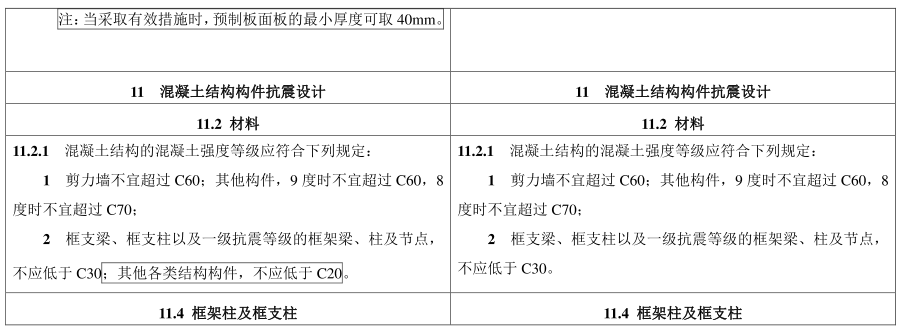

10:抗震设计中去掉对其他各类构件不低于C20的规定

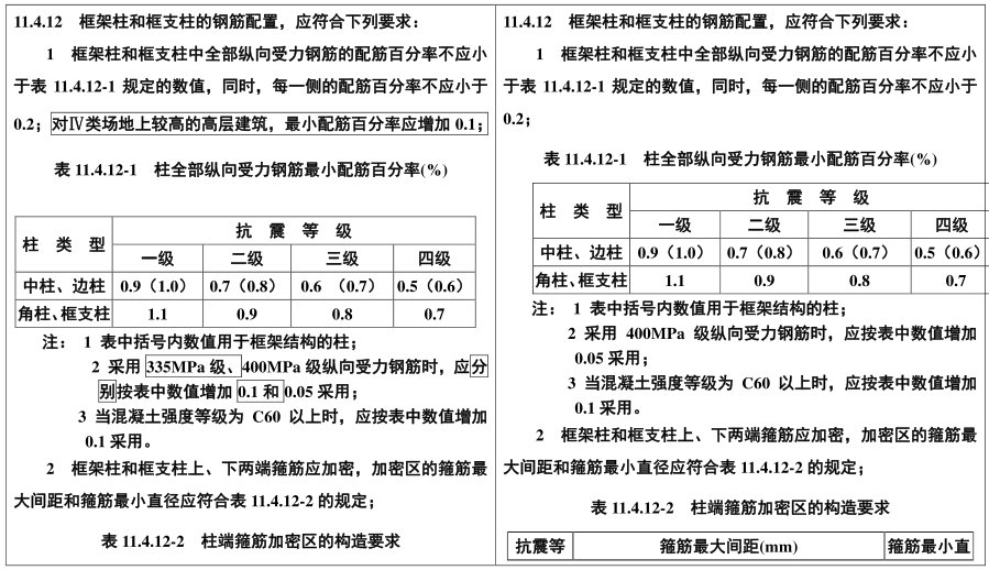

11:去掉对Ⅳ类场地较高的高层建筑最小配筋率的要求

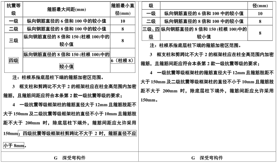

12:柱端加密区构造要求中合并三四级的要求(四级同三级标准执行)

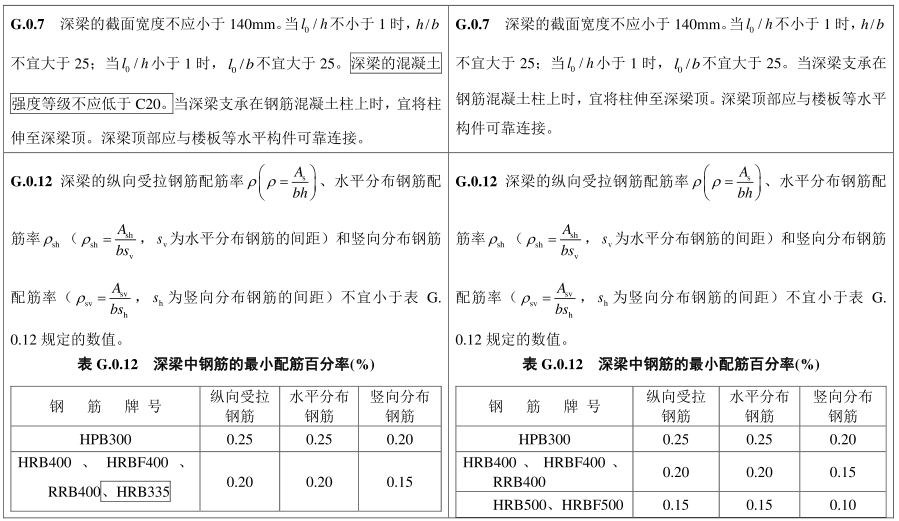

13:删除深梁构件对混凝土等级的要求,同其他构件

    混凝土强度的修改应该只是针对受力构件的,垫层应该还可以用C10或C15,因为原来的老规范也没有规定C10的强度指标,但是垫层也可以用的。
