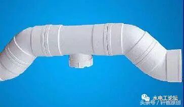

1)简易消能器
.......高层建筑排水管道包括雨水管及污水管,高层建筑设计基本都采用PVC-U排水管,而由于暴雨天排水量大,高层落差又大,雨水管会因排水压力过大冲爆管,那我们应该怎么办?我们必须安装简易消能装置,一般安装每六层设置一个简易消能器。
简易排水管道消能器

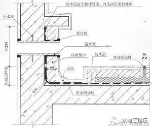

4)溢水口
.......考虑到可能屋面会漫水,高层建筑规范要求,我们必须要装置溢水口,溢水口位置相对楼梯间门槛稍微低几公分,但是对于全玻璃幕墙,我们一般不建议在幕墙玻璃开孔,主要是考虑外立面美观,我们可以另安装90度弯管接头引入至下一层排水管,不至于屋面漫水,而地漏又堵塞无法排水造成的损失。
