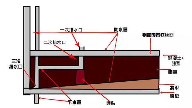

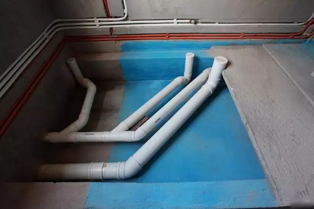

说起卫生间做防水,大家肯定都知道需要做二次排水,也就是说卫生间里有明暗两个地漏,可我发现自家的卫生间排水就比较奇怪了,竟然有三个排水口,师傅说这是三次排水,聪明人家早装上了。二次排水我熟,可是这三次排水又是个什么情况?                                      图片
虽然有师傅的保证,但我还是有点不太放心,心里也是有一肚子的疑问,得赶紧找师傅解答了:
Q:什么是三次排水?
A:三次排水顾名思义就是在卫生间总共预留三个排水口。
Q:这三个排水口分别在什么位置?

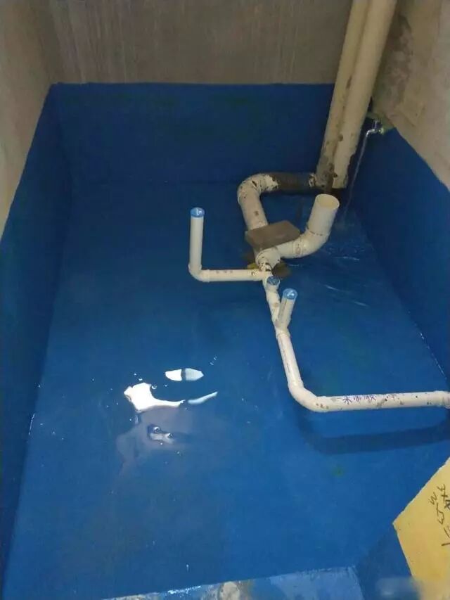

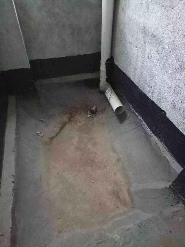

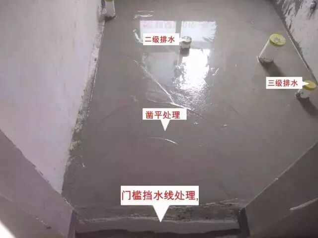

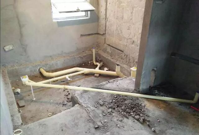

A:一个排水口在瓷砖的表面,也是我们平时所见到的地漏;第二个排水口在瓷砖下面的水泥砂浆层下面与沉箱回填找平层的上面,它属于隐形地漏,它的作用是一旦瓷砖缝隙渗水可以及时排水底部的积水;至于第三个排水口则是在沉箱的最底部,它是为了保障卫生间回填层种的积水可以及时排出。
Q:那么这第三次排水口要怎么设计呢?

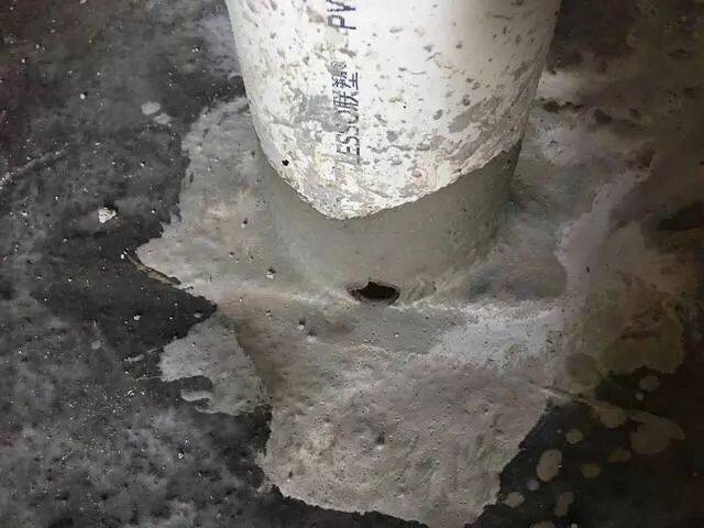

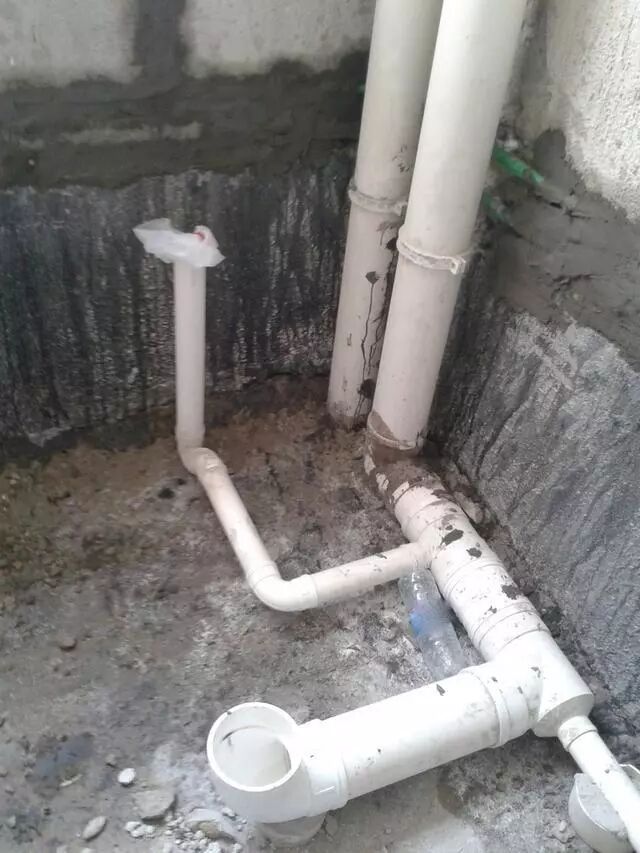

A:首先要在主下水管紧挨着地面的位置打一个小孔,然后在小孔上插入一根管子,注意不要过深。接着再将两根管子用胶水粘合在一起,最后再管子的另一边打上很多小孔,主要起到引流的作用。
Q:有人好奇,如果沉箱中出现积水,那水会顺着这根管子返流吗?
A:其实主水管的排水速度还是比较快的,一些加了通气管的主水管的排水能力就更强的,通常是不会出现返流的情况,当然了,如果卫生间里的主水管堵塞了的话,那么就另当别论了。
Q:我发现师傅还在排水口的周围摆放了很多小石子,这又有什么作用呢?
A:说到这些小石子可是大有作用,它们可以防止后期在回填卫生间的时候不小心将排水口给堵住了。是在二次排水口的位置同样也需要这些小石子。
Q:三次排水和二次排水有什么区别?
A:简单来看就是卫生间多设计了一个排水口,相比较之下,它的排水效果更有保障,不会出现积水的问题。不过三次排水施工起来要比二次排水复杂,预算自然也更高了。
现在很多人家卫生间通常只有两个排水口,其实这样基本上能满足卫生间排水的,但三个排水口也不是多此一举,只能说更有保障一些,以防万一,不过不管是二次排水还是三次排水,最后的闭水试验记住千万不能省了。
