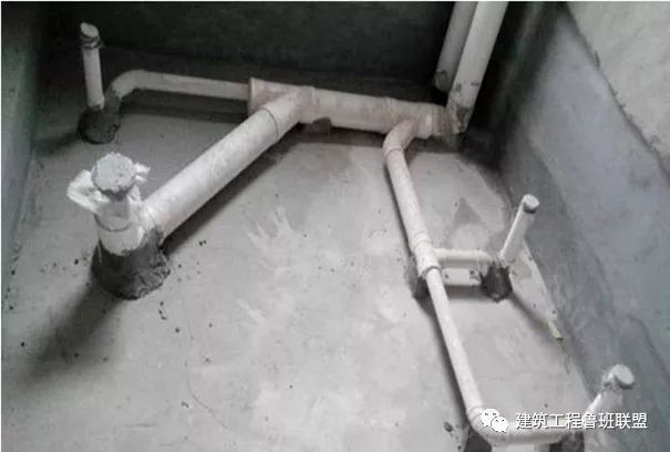

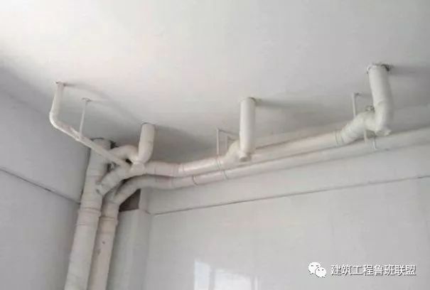

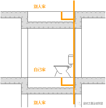

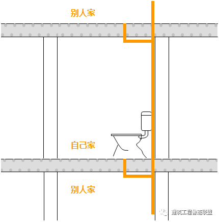

当前的常规做法是两种
不降板异层排水 VS 降板同层排水
不降板异层排水
降板同层排水
同层排水正越来越广泛地取代异层排水
其最大的优点就是产权明晰
自家的问题在自家解决
器具管道可随意布置
也不存在管道噪声影响楼下等问题
不降板异层排水
降板同层排水

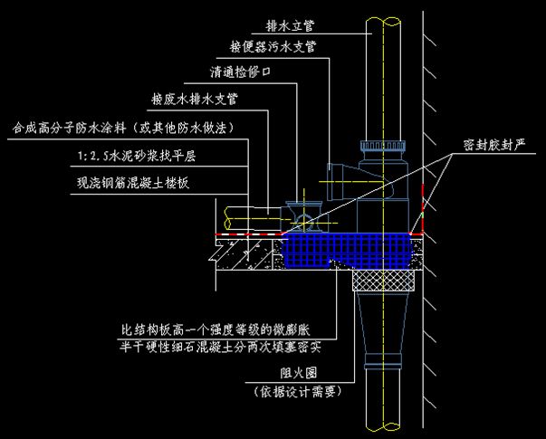

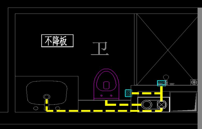

墙排式是由欧洲引入,是指卫生间洁具后方砌一堵假墙,形成一定的宽度的布置管道的专用空间,排水支管不穿越楼板在假墙内敷设、安装,在同一楼层内与主管相连接。墙排式同层排水方式要求卫生洁具选用悬挂式洗脸盆、后排水式坐便器,主要构成件为:立管、支管、排水汇集器、L型地漏、隐蔽式水箱等。

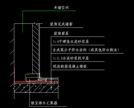

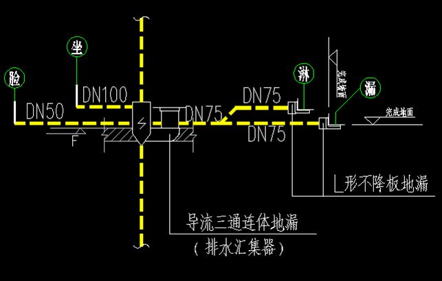

不降板同层排水设计示例
排水支管平面图
排水支管系统图
排水汇集器安装
L形不降板地漏安装
不降板同层排水施工示例
排水立管穿楼板预留孔洞450×250(特殊单立管)
安装排水汇集器、排水立管
分两次填补孔洞
4
找平+防水
5
安装排水支管、马桶支架等
6
铺设墙地砖、安装洁具等
