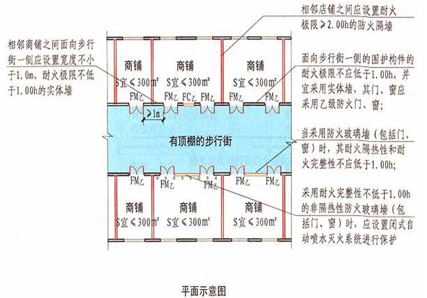

1)步行街两侧建筑的耐火要求
(1)耐火等级不应低于二级;
(2)相邻商铺之间应设置耐火极限不低于2.00h的防火隔墙,每间商铺的建筑面积不宜大于300m2;
(3)相邻商铺之间面向步行街一侧应设置宽度不小于1.0m、耐火极限不低于1.00h的实体墙。

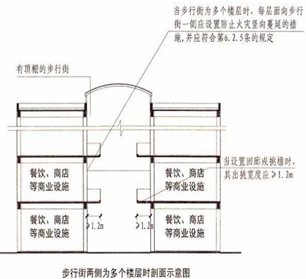

(4)设置回廊或挑檐时,其出挑宽度不应小于1.2m;

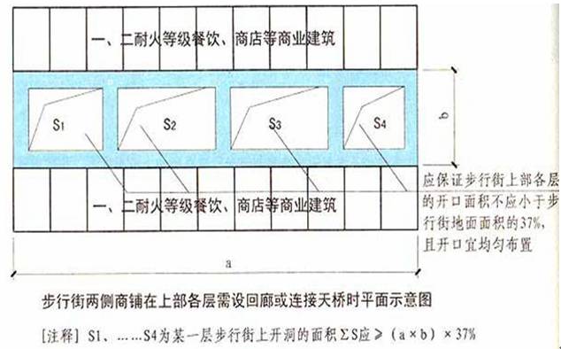

(5)步行街两侧的商铺在上部各层需设置回廊和连接天桥时,应保证步行街上部各层楼板的开口面积不应小于步行街地面面积的37%,且开口宜均匀布置。

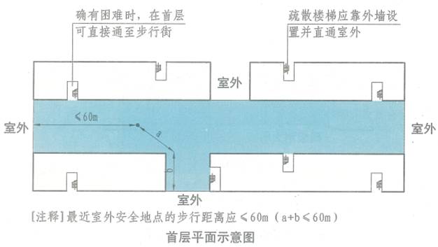

(1)步行街两侧建筑内的疏散楼梯应靠外墙设置并宜直通室外,确有困难时, 可在首层直接通至步行街;
(2)首层商铺的疏散门可直接通至步行街, 步行街内任一点到达最近室外安全地点的步行距离不应大于60m。步行街两侧建筑二层及以上各层商铺的疏散门至该层最近疏散楼梯口或其他安全出口的直线距离不应大于37.5m;

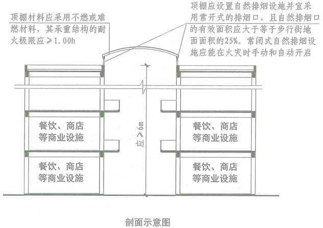

(1)步行街的顶棚材料应采用不燃或难燃材料,其承重结构的耐火极限不应低于1.00h;
(2)步行街内不应布置可燃物;
(3)步行街的顶棚下檐距地面的高度不应小于6.0m,顶棚应设置自然排烟设施并宜采用常开式的排烟口,且自然排烟口的有效面积不应小于步行街地面面积的25%;

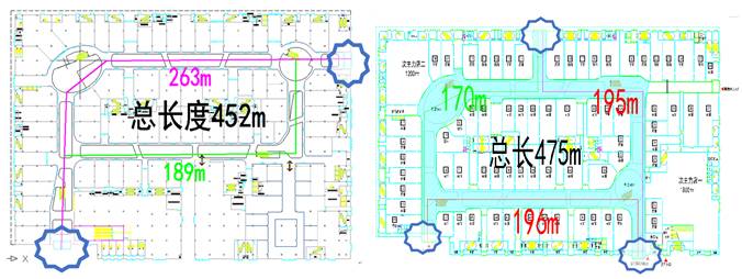

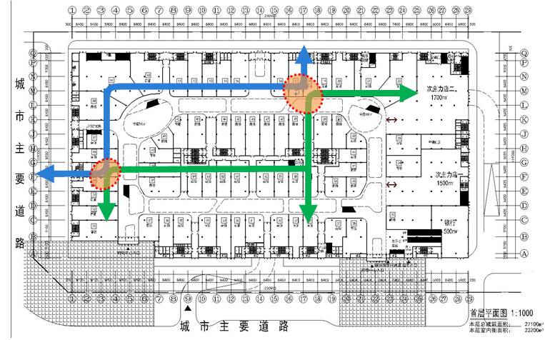

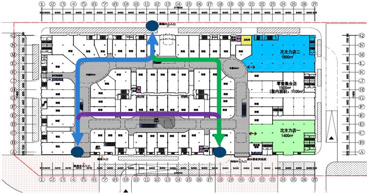

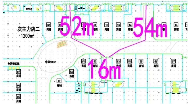

1)新消规明确了步行街长度不大于300m的要求,但对于300m的计算方式是多动线还是单动线没有明确,尚存诸多理解。如下图,目前暂按照位于两个步行街开口之间分段计算。
附图2-2
但四家轻资产设计团队也有声音认为不能重复利用步行街开口分段计算,应按照如下模式计算,如下图:
附图2-3
目前轻资产暂按照分段共用步行街开口设计,并对增加步行街开口进行了条件预留,作为标准版的变量之一在项目落地时进行适当调整。

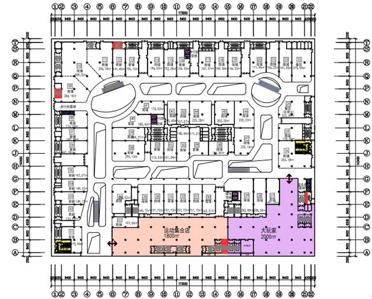

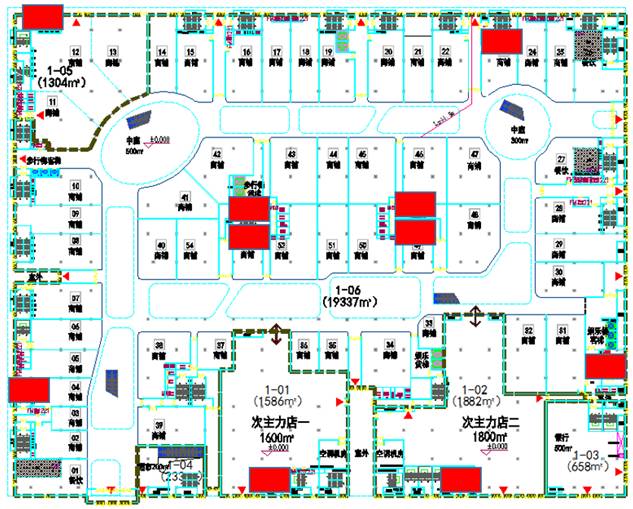

2)步行街两侧的主力店应采用防火墙与步行街之间进行分隔,这是对过去步行街与主力店借用疏散宽度、疏散距离的做法完全颠覆,对消防疏散设计提出了更高的要求。步行街与主力店不能共用楼梯,决定了在进行业态布局的时候,主力店宜集中靠一侧布置,且最好上下交通核联通、共用,避免疏散楼梯的浪费。

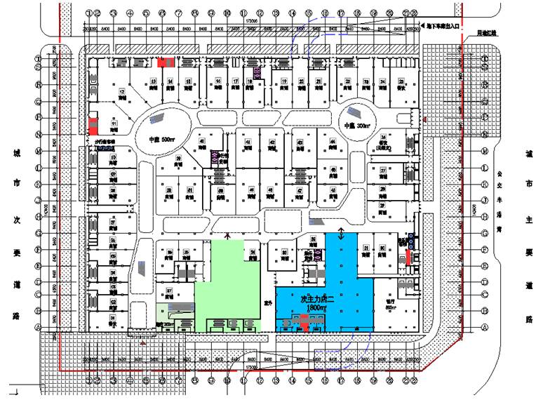

结合业态布局延续“重室内步行街、弃沿街商业界面”的模式,轻资产设计将主要人流向步行街内部引导;同时对消防规范进行教科书式的演绎,将大部分疏散楼梯布局在建筑外墙面。如下图,交通核主要沿外围布置,主力店(彩色填充)靠一侧布置且上下对齐。
附图2-4 步行街首层
附图2-5步行街二层

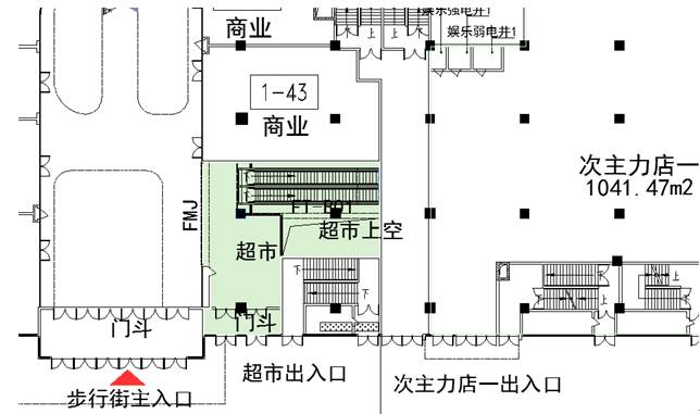

4)步行街首层与地下室之间不得设置中庭、自动扶梯等上下连通的开口,此要求对于超市入口的设置限定较大。基准标准版团队认为应将超市入口结合商业主入口独立设置,采用防火墙与商业中庭分隔开,或在商业主入口附近设置下沉广场作为地下超市入口。最终前者被万达商业规划院采用(附图2-8)。
附图2-8

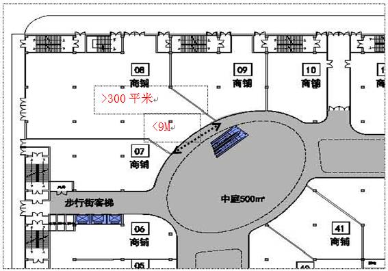

5)由于业态及建筑分铺限制,部分步行街两侧商铺超过300平米,设计中将此类商铺按照主力店设计,疏散与步行街分开,并确保开口不大于9m。
附图2-9

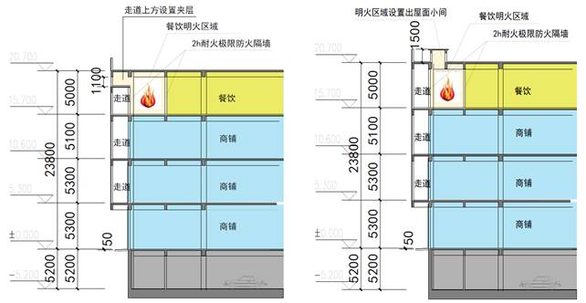

万达轻资产要求步行街顶层餐饮铺比例达到100%。基准方中设计团队结合近期轻资产项目消防审批数据,认为餐饮食品加工区的明火区域靠外墙设置主要是为了满足泄爆的要求,如果满足了通风、泄爆要求,并不一定如条文中靠外墙设置。我方提出集中操作方法得到了天消所认可,并引用在标准版消防评估报告中。具体做法如下:
(1)餐饮背道做开敞外廊;
(2)餐饮外走道顶部加隔层与餐饮明火部位连通;
(3)位于中央的餐饮商铺屋顶层开天窗,解决通风、泄爆等要求。
