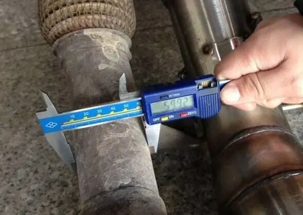

 02   De主要是指管道外径
主要用于描述:无缝钢管、PVC等塑料管道、和其它需要明确壁厚的管材
一般采用De标注的,均需要标注成外径X壁厚的形式。

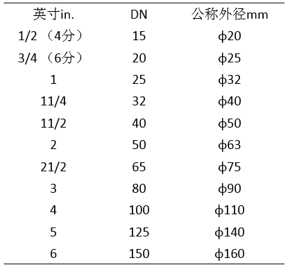

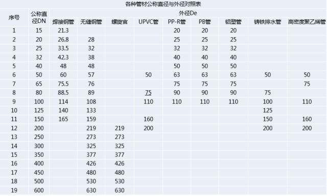

各管材公称直径和外径对照表
DN 、De、Dg、Φ 的区别

    建筑排水用硬聚氯乙烯管材规格用 de(公称外径)×e(公称壁厚)表示(GB 5836.1-92),给水用聚丙烯(PP)管材规格用 de×e 表示(公称外径×壁厚) 塑料管在工程图上的标示。
公制标示 ( metric dimension size )
    以DN表示 一般称为“公称尺寸”,它不是管外径、也不是管内径。是外径与内径的平均值,我们称平均内径。
例如:外径 63mm 的塑料管之公制标示 ( mm dimension size ) DN50
ISO 公制标示 ( ISO metric dimension size )
以 Da 表示 PVC 管,ABS 管之管外径
以 De 表示 PP 管,PE 管之管外径
Da63 对 PVC 管,ABS 管而言。
总结:De、DN、d、ф的各自表示范围!
De-- PPR、PE管、聚丙烯管 外径
DN-- 聚乙烯(PVC)管、铸铁管、钢塑复合管、镀锌钢管公称直径
d -- 混凝土管公称直径
ф-- 无缝钢管或者有色金属管道应标注“外径×壁厚
