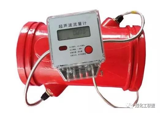

13. 超声波流量计
超声波流量计
工作原理:超声波流量计通过检测流体流动对超声波产生的影响来对液体流量进行测量,其利用的是“时差法”。首先,使用探头1发射信号,信号穿过管壁1、流体、管壁2后被另一侧的探头2接收到;在探头1发射信号的同时探头2也发出同样的信号,经过管壁2、流体、管壁1后被探头1接收到;由于流速的存在使得两时间不等,存在时间差,因此根据时间差便可求得流速,进而得到流量值。
工作特点:可以测量常规管道流量,还可以测量不易观察、不易接触的管道的流量;其不仅可以测量常规流体流量,还可对具有强腐蚀性、放射性、易燃、易爆等特点的流体进行流量的测量。但是超声波流量计对所测流体的温度范围有所限制,目前我国的超声波流量计仅可用于200℃以下流体的测量;而且,超声波流量计的测量线路相当复杂,对测量线路要求较高。

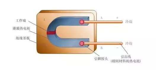

1.薄膜热电偶的结构

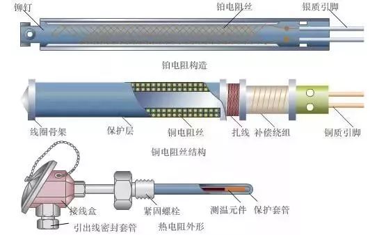

5.热电阻的结构
