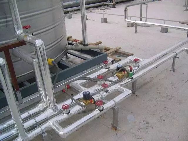

一、给水部分:
1、先数给水入口处及室内的给水器具(如阀门、水表等),根据管径不同分开统计。
2、算量时先算干管,再算立管,最后算支管;根据管径不同合计处其总量;变径点选在有接管的地方或是接了设备的地方。
3、一般情况下室外进户预留1.5m,接用水设备(如洗脸盆、大便器、洗涤盆等)的短立管每个接点高度按0.3m考虑。
4、算完量时需把穿墙、穿楼板套管数出来,如果是钢管的情况下需算其支架重量及除锈刷油面积(32及32以下的钢管和所有的塑料管不用算支架因为定额里综合了);若是室外的或是地沟内的给水管道应按图纸说明上的要求计算保温体积。
5、套价时一般都看上设计说明,说明上说用什么管,就套什么管材;说明上说刷几遍漆就套几遍漆;说明上说做什么保温就套什么保温;最后的给管道冲洗一遍(所有饮用水都需冲洗)。

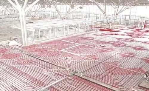

地热采暖的计算
一.干管的计算
1.采暖入户装置的计算,一般按标准图集查可得,多大规格的入户管对应多大规格的各种阀门、过滤器、热量表;一般压力表、温度计不分规格。
2.不同规格干管的长度={1.5(从外墙皮1.5) 一层平面图上量出的不同规格的长度}*2根(供回水)
3.波纹伸缩器(分规格数)一般在干管上设,多大规格的干管对应多大规格的伸缩器(在一层干管图上可查得)
二.立管的计算
1.不同规格立管的长度=每一层的层高*对应规格的层数
2.立管最低端的阀门(分规格数)
3.立管最高端的自动排气阀(分规格数),一般自动排气阀都带一个控制阀,因为定额里的自动排气阀不含控制阀,所以应单独套价
4.立管的穿楼板套管(分规格数)
三.支管的计算
1.从立管上接出的支管一般供水管上有过滤器、热量表、阀门、回水管上只有一个阀门对应管子的规格将其全部数出来
2.从立管上接出的支管一般有穿墙套管(分规格数)
3.支管的长度=在大样图上量出从管井至分集水器的距离 (分集水器距地高度 0。2)*2根(一供一回) 立管接支管处的高度*2(因为支管从立管接出时是在本层楼板上的(H 0.6假设的)接出的,现地热管要走地面所以要返到地面的垫层里)。
4.按不同的回路统计分集水器的数量(因为不同回路的分集水器材料价格不一样)
四.计算地面的净面积=房间主墙间的净面积(因为算出此量后可以计算地面聚苯板的面积、地面钢丝网片的面积、锡泊纸的面积以上工程量全部套定额)
五.计算地面的净周长(因为算出此量后可以计算地面的聚苯板条的长度)
六.将每一回路的PE-X地热管的长度 按图上所标的长度全部加起来即可。
