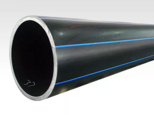

管道直径De、DN、d、ф各自的含义
De、DN、d、ф的各自表示范围
De-- PPR、PE管、聚丙烯管 外径
DN-- 聚乙烯(PVC)管、铸铁管、钢塑复合管、镀锌钢管公称直径
d -- 混凝土管公称直径
ф-- 无缝钢管公称直径,其规格为,如ф100:108 X 4
管径 DE与DN区别
