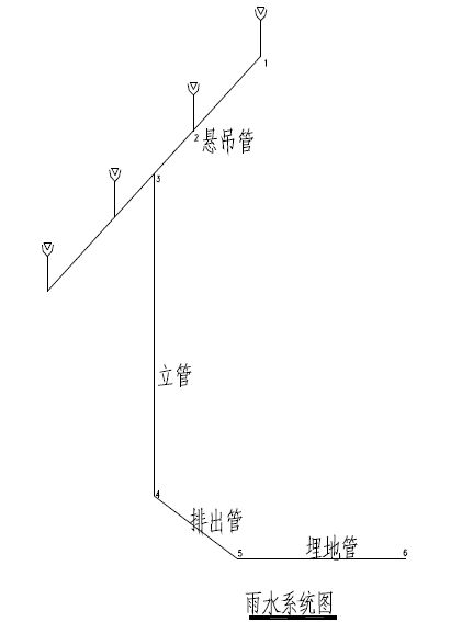

二、内排水
1、设计程序
1)根据建筑性质确定暴雨重期,计算 5 分钟暴雨强度
2)换算为小时降雨厚度
3)由屋面坡度确定渲泄系数
4)根据建筑确定分水线,并计算汇水面积
5)折算为渲泄系数为 1 的汇水面积
6)由渲泄系数为 1 的汇水面积和小时降雨厚度选择雨水斗
7)由渲泄系数为 1 的汇水面积折算为H=100 的汇水面积
8)由渲泄系数为 1 的汇水面积折算为H=100 的汇水面积选择悬吊管
9)由渲泄系数为 1 的汇水面积和小时降雨厚度选择立管
10)排出管一般与立管管径相同,如果为了改善整个雨水系统的渲泄能力可放大一级
11)由渲泄系数为 1 的汇水面积折算为 H=100 的汇水面积选择埋地管

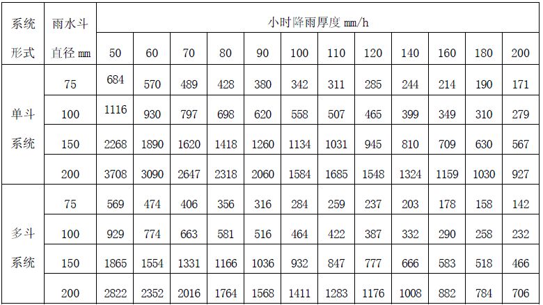

6) 根据得出的F1 与降雨厚度H,选择雨水斗,查表 7-1。

K=1 雨水斗最大允许汇水面积( m2) 表 7-1

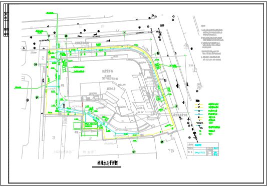

(一)给水排水总平面图
Ⅰ、全部建筑物和构筑物的平面位置、道路等,并标出主要定位尺寸或坐标、标高,指北针(或风玫瑰图);
Ⅱ、给水、排水管道平面位置,标注出干管的管径、流水方向、闸门井、消火栓井、水表井、检查井、化粪池等和其他排水构筑物位置;
Ⅲ、场地内给水、排水管道与城市管道系统连接点的控制标高和位置;Ⅳ、消防系统标注出干管的管径。
下图为一商务楼给排水总平面图实例。

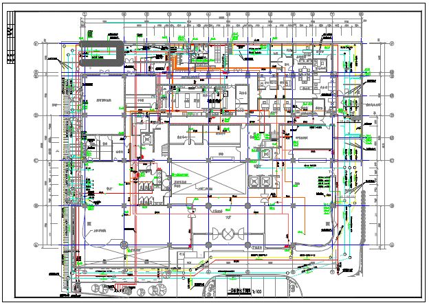

(二)建筑给排水平面图
Ⅰ、绘制给排水底层、标准层、管道和设备复杂层的平面布置图,标出室内外接管位置、管径等。
下图为一商务酒店一层给排水平面图实例(没有地下层)。

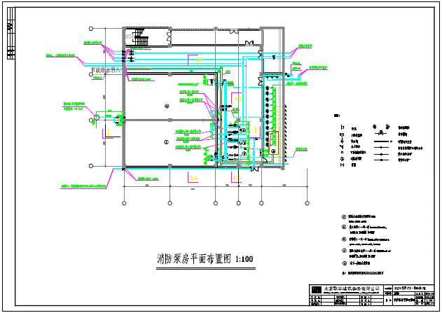

Ⅱ、绘制机房(水池、水泵房、热交换间、水箱间、水处理间、游泳池、水景、冷却塔等)平面布置图。
下图为一医院的泵房平面图实例,水泵机组的布置需符合表16的规定
表16 水泵机组外轮廓面与墙和相邻机组间的间距
电动机额定功率(kw) |
水泵机组外廓面与墙面之间的最小间距(m) |
相邻水泵机组外廓面之间的最小间距(m) |
≤22 |
0.8 |
0.4 |
>25~55 |
1.0 |
0.8 |
≥55,≤160 |
1.2 |
1.2 |
注:
1水泵侧面有管道时,外轮廓面计至管道外壁面。
2水泵机组是指水泵与电动机的联合体,或已安装在金属座架上的多台水泵组合体。

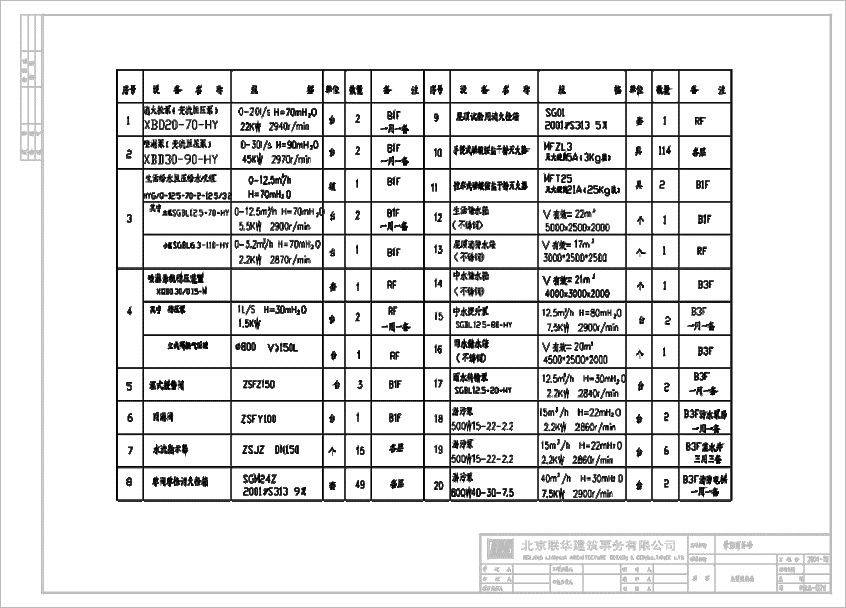

C 主要设备表
按子项分别列出主要设备的名称、型号、规格(参数)、数量。
可以参照下面设备表的格式:

(四)水泵房平、剖面图
一般指利用城市给水管网供水压力不足时设计的加压泵房,
Ⅰ、平面图
应绘出水泵基础外框、管道位置,列出主要设备材料表,标出设备型号和规格、管径、阀件,等位置、尺寸。
Ⅱ、剖面图
绘出水泵基础剖面尺寸、标高,水泵轴线管道、阀门安装标高,防水套管位置及标高。

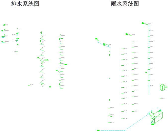

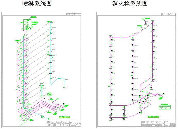

(七)系统图
给水系统必须严格遵守给排水设计的要求,原则上,入户水表,前水压不能低于10mH2O,卫生洁具水压不能大于45mH2O,否则必须作分区处理。
Ⅰ、系统轴测图
对于给水排系统和消防给水系统,一般宜按比例分别绘出各种管道系统轴测图。图中标明管道走向、管径、仪表及阀门、控制点标高和管道坡度(设计说明中已交代者,图中可不标注管道坡度),各系统编号,各楼层卫生设备和工艺用水设备的连接点位置。如各层(或某几层)卫生设备及用水点接管(分支管段)情况完全相同时,在系统轴测图上可只绘一个有代表性楼层的接管图,其他各层注明同该层即可。复杂的连接点应局部放大绘制。在系统轴测图上,应注明建筑楼层标高、层数、室内外建筑平面标高差。卫生间管道应绘制轴测图。
Ⅱ、展开系统原理图
对于用展开系统原理图将设计内容表达清楚的,可绘制展开系统原理图。图中标明立管和横管的管径、立管编号、楼层标高、层数、仪表及阀门、各系统编号、各楼层卫生设备和工艺用水设备的连接,排水管标立管检查口、通风帽等距地(板)高度等。如各层(或某几层)卫生设备及用水点接管的接管图,其他各层注明同该层即可。
Ⅲ、当自动喷水灭火系统在平面图中已将管道管径、标高、喷头间距和位置标注清楚时,可简化表示从水流批示器至末端试水位置(试水阀)等阀件之间的管道和喷头。
Ⅳ、简单管段在平面上注明管径、坡度、走向、进出水管位置及标高,可不绘制系统图。

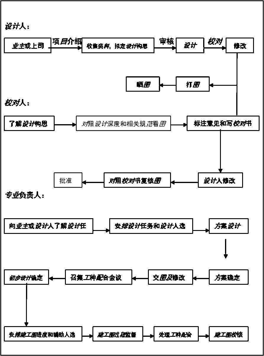

设计图纸校对:
每项工程施工图设计完成后,设计人员应对图纸进行自校,并交由专业负责人审核,内容详见审核记录卡。
给排水专业设计图纸审核要点
序号 |
项目 |
审核内容 |
1 |
强制性条文 |
《工程建设标准强制性条文》(房屋建筑部分)2013年版(具体条款略)。 |
2 |
设计依据 |
设计采用的设汁标准、规范是否正确、是否为现行有效版本。 |
3 |
系统设计总体要求 |
(1) 给水、排水、热水等各系统设计是否合理,设计技术参数是否符合标准、规范要求。 (2) 是否按消防规范的要求,设置了相应的消火栓、自动喷水、气体消防、水喷雾消防和灭火器等系统和设施,消防水量水压、蓄水池和高位水箱容积等技术参数是否合理。 (3) 水泵、水处理设备、水加热设备、冷却塔、消防设施等选型是否安全,符合系统的需要。 |
4 |
给水系统 |
4.1 |
《建筑给水排水设计规范》GB50015-2003(2010年版) (1) 在满足使用要求和保持给水系统正常运行的前提下,应采用节水型卫生器具给水配件。节水型卫生器具给水配件应满足产品标准的要求,并具有产品合格证。 (2) 第3.2.10条规定,生活饮用水贮水池和生活饮用水水箱的溢流管必须采取防污染措施。 (3) 第3.2.14条规定,在非饮用水管道上接出水龙头时,应有明显标志。 (4) 第3.5.11条规定,给水管道不宜穿过伸缩缝、沉降缝,如必须穿过时, 应采取相应的技术措施。 |
(5) 第3.5.7条规定,给水管不得穿过配电间。 (6) 第3.2.5条规定,给水管网装设消防水泵接合器的引入管和水箱消防出水管,应装设止回阀。 (7) 第3.4.10 条规定,消防给水系统的减压阀后(沿水流方向)应设泄水阀门定期排水。 (8) 第3.8.10条规定,在有防振或有安静要求的房间的上下和毗邻的房间内,不得设置水泵;在其他房间设置水泵时,水泵机组,吸水管和出水管上,应设隔振装置。 (9) 第3.7.5条规定,贮水池应设进水管、出水管、溢流管、泄水管和水位信号装置。溢流管排入排水系统应有防回流污染措施。溢流管管经应按排泄贮水池最大入流量确定,并宜比进水管大一级。贮水池应有盖,并应采取不受污染的防护措施。 (10) 第3.7.5条规定,水箱应设进水管、出水管、溢流管、泄水管和水位信号装置。溢流管、泄水管不得与排水系统直接连接。溢流管管径应按排泄水箱最大入流量确定,并宜比进水管大一级。溢流管出口应设网罩。水箱进水管淹没出流时,应设真空破坏装置。 (11) 第4.2.15条规定,公共浴室淋浴器出水水温应稳定,并宜采取下列措施: —、采用开式热水供应系统; 二、给水额定流量较大的用水设备的管道,应与淋浴器配水管道分开; 三、多于3 个淋浴器的配水管道,宜布置成环形; 四、成组淋浴器的配水支管的沿途水头损失,当淋浴器少于或等于6个时, 可采用每米不大于200Pa:当淋浴器多于6 个时,可采用每米不大于350Pa, 但其最小管径不得小于25mm。 注:①工业企业生活问和学校的淋浴室,宜采用单管热水供应系统。单管热水供应系统应有热水水温稳定的拄术措施。 ②公共浴室不宜采用公用浴池沐浴方式。 |
(12) 第4.4.15A条规定,在闭式热水供应系统中,应采取消除水加热时热水 膨胀引起的超压措施。 (13) 第4.6.6条规定,热水管网在下列管段上,应装设止回阀: 一、水加热器或贮水器的冷水供水管。二、机械循环第二循环回水管。 三、混合器的冷、热水供水管。 |
4.2 |
《住宅设计规范》GB50096—2011 第6.6.4 条规定,公共功能的管道,包括采暖供回水总立管,给水总立管、雨水立管、消防立管和电气立管等,不宜布置在住宅套内。公共功能管道的阀门和需经常操作的部件,应设在公用部位。 |
4.3 |
《中小学建筑设计规范》GB50099-2017 第8.2.2条规定,当化学实验室给水水嘴的水头大于2m,急救冲洗水嘴的水头大于lm 时,应采取减压措施。化验盆排水口,应设耐腐蚀的挡污篦; 排水管道应采用耐腐蚀管道。 |
5 |
排水系统 |
5.1 |
《建筑给水排水设计规范》GB50015-2003(2010年版) (1) 第4.1.4 条规定,建筑物雨水管道应单独排出,而且天面雨水应与阳台分 开 (2) 第4.2.7条规定,医院建筑内门诊、病房、医疗部门等的卫生器具不得 共用存水弯。 (3) 第4.3.3条规定,排水管道不得穿过沉降缝、烟道和风道,并不得穿过 伸缩缝,当受条件限制必须穿过时,应采取相应的技术措施。 (4) 第4.3.3条规定,生活污水立管不得穿越卧室、病房等对卫生、安静要求较高的房间,并不宜靠近与卧室相邻的内墙。 (5) 第4.3.12条规定,靠近排水立管底部的排水支管连接,应符合下列要求: ① 排水立管仅设置伸顶通气管时,最低排水横支管与立管连接处距排水立 管管底垂直距离,不得小于表4.3.12 的规定。 最低横支管与立管连接处至立管管底的垂直距离 表4.3.12 立管连接卫生器具的层数(层) 垂自距离(m)
注:当与排出管连接的立管底部放大一号管径或横干管比与之连接的立管大一号管径时,可将表中垂直距离缩小一档。 ②排水水支管连接在排出管或排水横干管上时,连接点距立管底部水平距离不宜小于3. 0m。 ③当靠近排水立管底部的排水支管的连接不能满足本条一、二款的要求时,则排水支管应单独排出室外。 备注:建筑排水用硬聚氯乙烯管或硬聚氯乙烯螺旋管时,按CJJ/T29-98 或CECS94:97 执行。 (6) 铸铁排水管道在下列情况下应设置柔性接口: ①高耸构筑物和建筑高度超过100m 的建筑物内,排水立管应采用柔性接口; ②排水立管高度在50m 以上,或在抗震设防8 度地区的高层建筑,应在立管上每隔二层设置柔性接口;在抗震设防9 度地区,立管和横管均应设置柔性接口。 注:其他建筑在条件许可时,也可采用柔性接口。 (7) 在生活污水和工业废水排水管道上,应根据建筑物层高和清通方式按下列规定合理设置检查口或清扫口: ①、立管上检查口之间的距离不宜大于10m,但在建筑物最低层和设有卫生器具的二层以上坡顶建筑物的最高层,必须设置检查口,平顶建筑可用通气管顶口代替检查口。当立管上有乙字管时,在该层乙字管的上部应设检查口。检查口的设置高度,从地面至检查口中心宜为1.0m,并应高于该层卫生器具上边缘0.5m。 注:如采用机械清扫时,立管检查口间的距离不宜大于15m。 ②、在连接2 个及2 个以上的大便器或3 个及3 个以上的卫生器具的污水横管上,宜设置清扫口。 ③、在水流转角小于135°的污水横管上,应设检查口或清扫口。 ④、污水横管的直线管段上检查口或清扫口之间的最大距离,应符合表3.5.3 的规定。 (8) 下列污水管段应设环形通气管; ①连接4 个及4 个以上卫生器具并与立管的距高大于12m 的污水横支管。 ②连接6 个及6 个以上大便器的污水横支管。 (9) 生活污水集水池的设计,应设置水位指示装置和直通室外的通气管。(10)为截留洗车台、汽车修理间和其他少量生产污水中的油类,应设置隔油池。污水在池内的流速,宜采用0.002-0.01m/s,停留时间可采用0.5-1.0min。隔油池的拌出管至井底 深度,不宜小于0.6m。 (11)为截留公共食堂和饮食业污水中的食用油脂,应设隔油井。污水在井内的流速不得大于 0.005m/s,停留时间可采用2-10min。井内存油部分容积应根据顾客数量和清扫周期确定,且不宜小于该井有效容积的25%。 注:宜在室内设地上式隔油器。 (12)医院污水必须进行消毒处理。 注:医院污水系指医院、医疗卫生机构中被病原体污染了的水。 |
5.2 |
《住宅设计规范》GB50096-2011 第6.1.6 条规定,住宅的污水排水横管宜设于本层套内。当必须敷设于下一层的套内空间时,其清扫口应设于本层,并应进行夏季管道外壁结露验算,采取相应的防止结露的措施。 |
(1) 第6.2.11条规定,排水干管成污水集水池应设透气管,透气管宜接入排风竖井。 (2) 第6.2.19条规定,扩散室应设有防爆波地漏或集水坑(也可与洗消水集 水坑共用)。 注:防爆波地漏可用法兰堵板或丝堵清扫口代替。 |
6 |
消防设计 |
6.2 |
《建筑设计防火规范》GB50016-2014 |
(1)第8.6.3条规定,设置常高压给水系统的建筑物,如能保证最不利点消火栓和自动喷水灭火设备等的水量和水压时,可不设消防水箱。设置临时高压给水系统的建筑物,应设消防水箱或气压水罐、水塔,扑应符合下列要求: 一、应在建筑物的量高部位设置重力自流的消防水箱: 二、室内消防水箱(包括气压水罐、水塔、分区给水系统的分区水箱),应储存10min的消防用水量。当室内消防用水量不超过25L/s,经计算水箱消防储水量超过12m3时,仍可采用12m3;当室内消防用水量超过25L/s,经计算水箱消防储水量超过18m3,仍可采用18m3。 三、沼防用水与其他用水合并的水箱,应有消防用水不作他用的技术设施。四、 发生火灾后由消防水泵供给的消防用水,不应进入消防水箱。 (2) 第8.7.7 条规定:建筑灭火器配置应按现行国家标准《建筑灭火器配 置设计规范》的有关规定执行。 (3) 第8.8.2 条规定:一组消防水泵的吸水管不应少于两条。当其中一条 损坏时,其余的吸水管仍能通过全部用水量。 |
给排水专业设计图纸校对记录:
工程名称:设计号:设计人:校对:时间:
图号 |
校对内容 |
评价 |
具体意见 |
整改情况 |
一、目录 |
1)排序是否合理 |
2)图纸编号是否与目录相符 |
二、给排水部分 |
1)进水管是否安装逆止阀 |
2)管径选择是否正确 |
3)敷设方式是否美观 |
4)平面图与说明中规格是否一致。 |
5)排水管是否分流 |
6)化粪池位置及大小是否正确 |
7)排水管是影响建筑美观 |
8) 套管位置及大小是否正确 |
三、消防部分 |
1、说明 |
1)防火分类是否正确 |
2)说明各选项是否反映本工程特点。 |
2、平面图 |
1)进水方式设置位置管线是否正确 |
2)消火栓布置是否合理。 |
3)喷淋头布置是否合理。 |
4)平面管线管径是否正确。 |
给排水工程师任职能力
知识要求 |
技能要求 |
1.掌握本专业的知识,并熟悉周边及相关专业 的知识。 2.熟悉常见的类别知识和规范。 3.掌握本专业的强制性规范。 4.熟悉建设程序、掌握设计过程和各阶段文件 的要求。 5.掌握设计概念与技巧,熟悉常用材料和设备。 6.了解本专业的最新技术知识,全面了解整个体系。 |
1.能在本专业工作过程中独立地完成全过程工作,自觉地考虑其他专业的因素。 2.能事先考虑到本专业的关键和重。能预见工作中的问题并及时解决。 3.能对工程施工中的实际做法作出处理,以处理工地变通问题,提出技术方案。 4.能提出和执行正确的设计标准。 5.有一定的组织能力、协调能力、工作方法和 合作精神,能解决工种矛盾。能有效地指导 他人。 6.有一定的沟通能力和专业口头与书写表达 能力。有组织、有系统地描述设计要求,有 一定的说服力。 |
工作流程:
