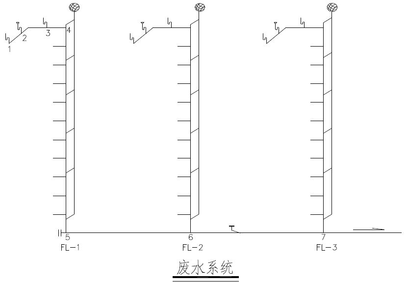

2 |
排水横主管 |
1穿越地下室的外墙位置及防水措施的做法. 2管道位置,相关尺寸、坡度。 3管道转向或与其它横干管连接位置。 4清扫口位置详细尺寸。 5与排水立管底端接点位置、高程等。 |
3 |
排水立主管 |
1管道转向位置及高程. 2通气立管廷伸位置、高程及与邻墙尺寸。 3各排水横支管接入位置、高程与邻墙尺寸。 4伸顶接通气立管位置。 5伸顶管的通气帽位置及高程。 6辅助通气管出入位置及与邻墙尺寸。 |
4 |
横支管 |
1管道位置相邻尺寸、坡度及高程. 2接卫生器具排水管的位置相邻尺寸。 3伸廷通气管的位置。 4管道转向或与其它横支管连接的位置。 5清扫口的位置。 6埋在找平层中的位置及相邻尺寸。 |

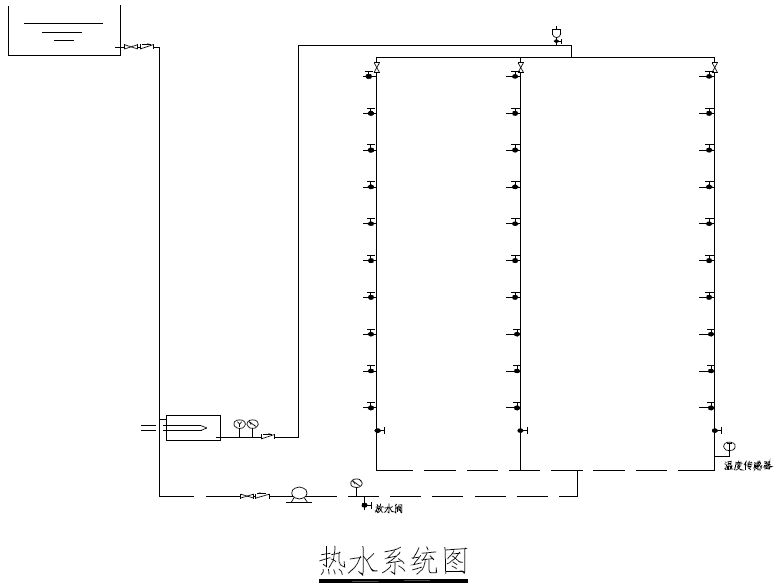

Ⅱ.给水系统:说明给水系统的划分和给水方式,分区供水要求和采取的措施,计量方式,水箱和水池的容量、设置位置、材质,设备选型,保温、防结露和防腐蚀等措施。
一、给水方式分类
1、直接给水
1)给水方式说明:与外部给水管网直连,利用外网水压供水。
2)适用范围:(单层或多层建筑)外网水压、水量能经常满足用水要求,室内给水无特殊要求。在外网压力超过允许值时,应设减压装置。应优先选择直接供水。
2、设水箱的给水方式
1)给水方式说明:与外部给水管网直连,利用外网水压供水,同时设高位水箱调节流量和压力。
2)适用范围:(多层建筑)外网压力周期性不足,室内要求水压稳定,并允许设置高位水箱。
3、水泵和水箱的给水方式
1)给水方式说明:水泵自外管网直接抽水加压并利用高位水箱调节流量, 在外网水压高时也可以直接供水。
2)适用范围:(多层建筑)外网压力经常或间断不足,外网允许直接抽水,并允许设置高位水箱。如果市政部门不允许直接抽水,则需加设水池,从水池中抽水。
4、气压给水方式
1)给水方式说明:利用水泵自外网直接抽水加压,利用气压给水罐调节流量和控制水泵运行。
2)适用范围:(多层建筑)外网压力经常不足,而水压允许有一定的波动,不宜设置高位水箱。
5、给水方式
1)给水方式说明:市政压力能够满足下层直接供水,上层利用水泵加压及水箱调节流量。
2)适用范围:(多层和高层建筑)外网允许直接抽水,并允许设置高位水箱。

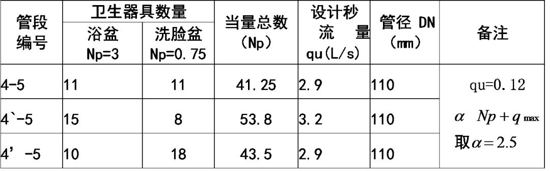

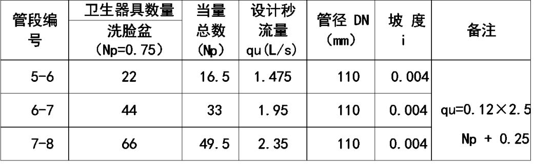

2)住宅、集体宿舍、旅馆、宾馆、医院、疗养院、幼儿园、养老院、办公楼、商场、客运站、会展中心、中小学教学楼、公共厕所等建筑的生活给水设计秒流量,应按下式计算:
式中:qg-计算管段的给水设计秒流量(L/s);
Ng-计算管段的卫生器具给水当量总数;
a-根据建筑物用途而定的系数,应按表 3.6.5 采用。
注:
1 如计算值小于该管段上一个最大卫生器具给水额定流量时,应采用一个最大的卫生器具给水额定流量作为设计秒流量。
2 如计算值大于该管段上按卫生器具给水额定流量累加所得流量值时,应按卫生器具给水额定流量累加所得流量值采用。
3 大便器延时自闭冲洗阀的给水管段,大便器延时自闭冲洗阀的给水当量均以 0.5计,计算得到的附加1.10L/s 的流量后,为该管段的给水设计秒流量。
4 综合楼建筑的值应按加权平均法计算。
住宅设计秒流量系数值(a、K值)
序号 |
建筑物名称 |
a |
K |
1 |
住宅 |
有大便器、洗涤盆、无淋浴设备 |
1.05 |
0.005 |
2 |
有大便器、洗涤盆、淋浴设备 |
1.02 |
0.0045 |
3 |
有大便器、洗涤盆、淋浴设备和热水供应 |
1.10 |
0.0050 |
表6根据建筑物用途而定的系数值(a、K值)
建筑物名称 |
a值 |
K值 |
幼儿园、托儿所、养老院 |
1.2 |
0 |
门诊部、诊疗所 |
1.4 |
0 |
办公楼、商场 |
1.5 |
0 |
学校 |
1.8 |
0 |
医院、疗养院、休养所 |
2.0 |
0 |
集体宿舍、旅馆、招待所、宾馆 |
2.5 |
0 |
客运站、会展中心、公共厕所 |
3.0 |
0 |

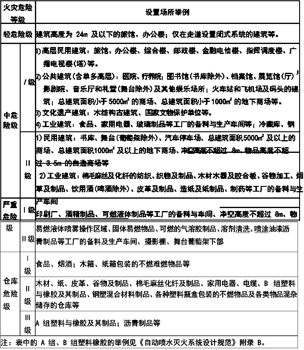

Ⅲ、消防系统:遵照各类防火设计规范的有关规定要求,分别对各消防系统(如消火栓、自动喷水、水幕、雨淋喷水、水喷雾、泡沫、气体灭火系统)的设计原则和依据,计算标准,系统组成,控制方式,消防水池和水箱的容量、设置位置以及主要设备选择等予以叙述。
一、综述
1、对建筑性质进行界定。如属于高层还是多层,属于一类高层还是二类高层。
名称 |
一类 |
二类 |
居住建筑 |
高级住宅 十九层及十九层以上的普通住宅 |
十层至十八层的普通住宅 |
公共建筑 |
1.医院 2.高级旅馆 3.建筑高度超过50m 或每层建筑面积超过1000m2 的商业楼、 展览楼、综合楼、电信楼、财贸金融楼 4.建筑高度超过 50m 或每层建筑面积超过 1500m2 的商住楼 5.中央级和省级(含计划单列市)广播电视楼 6.网局级和省级(含计划单列市)电力调度楼 7.省级(含计划单列市)邮政楼、防灾指挥调度楼 8.藏书超过 100 万册的图书馆、书库 9.重要的办公楼、科研楼、档案楼 10.建筑高度超过 50m 的教学楼和普通的旅馆、办公楼、科研楼、档案楼等 |
1.除一类建筑以外商业楼、展览楼、综合楼、电信楼、财贸金融楼、商住楼、图书馆、书库。 2.省级以下的邮政楼、防灾指挥调度楼、广播电视楼、电力调度楼。 3.建筑高度不超过 50m 的教学楼和普通的旅馆、办公楼、科研楼、档案楼等。 |
十层至十八层的普通住宅 |
公共建筑 |
2、依据业主要求及相应的国家标准及地方标准和行业标准,选择合适的消防系统;医院消防可能用到的消防系统包括消火栓系统、喷淋系统、灭火器、水喷雾系统、水幕系统、气体灭火系统,应根据建筑性质和相应的建筑条件选择合适的灭火系统。无论高层还是多层,灭火器和消火栓系统一般是必须设置。
3、选定系统后查询规范或设计手册等,通过计算确定设计参数。根据设计参数选择设备,并向建筑专业和电气等其他专业提供土建条件和用电条件等。
4、所做设计均须在国家强制性规范和地方标准及行业标准允许的范围内,
不得违反。

三、喷淋系统
1、首先确定建筑危险等级(轻危险等级、中危险Ⅰ级、中危险Ⅱ级、严重危险等级)。参见表 A 确定火灾危险等级
表 A 设置场所火灾危险等级举例
2、确定设计参数
1)根据危险等级,选择喷水强度,作用面积等参数。参见表9

Ⅳ、热水系统:说明采取的热水供应方式,系统选择,水温、水质、热源、加热方式及最大小时用水量和耗热量等。说明设备选型、保温、防腐的技术措施等。当利用余热或太阳能时,尚应说明采用的依据,供应能力,系统形式,运行条件及技术措施等。
一、设计程序:
1、设计热水流量
2、水加热器的选择
3、计算热水系统供水损失
4、管道热量损失计算
5、循环流量的计算
6、循环损失计算
7、循环泵的选择
8、热水小时耗热量
9、热媒量计算
二、设计步骤:
1、设计流量的确定
1)据使用热水的卫生器具数计算
Q=Σkrqhn0b(本公式与建筑给排水设计规范中不同,规范中没有混合系统)
Q—设计小时热水量 L/h;
qh—卫生器具的热水小时定额;
n0—同类卫生器具数
b—同时使用卫生器具百分数,公共浴室和工业企业生活间,学校剧院,体育馆等淋浴器和洗脸盆按 100%,旅馆客房卫生间浴盆按 30~50%其它器具不计;医院、疗养院按 25~50%其它器具不计。
Kr—热水混合系数:
tr—热水系统供水;
th—水混合后卫生器具出水温度;
tl—冷水计算温度;
注:用水定额为 60 度供水,当供水温度不同时要进行换算。

7、循环泵的选择
计算循环流量为 Qr>循环流量
计算循环总水头时,考虑附加一定流量的损失:
Hb—循环水泵扬程 KPA;
qx—循环流量L/S;
qf—循环附加流量,一般为设计小时用水量的15%,L/S;
Hp—循环水在配水管网中的总损失 Kpa
Hx—循环水在回水管网中的总损失 Kpa
循环泵选取管道泵,一备一用。
8、热水小时耗热量
Qr=C5 (tr-t1)Q
Q—设计小时耗热量 KJ/h;
CB——水的比热一般 4.19kj/Kg.C;
tr—热水温度(水加热器出口温度);

1、水管网上在下列管段上,应设止回阀:
1)水加热器或贮水罐的冷水供水管;
2)机械循环回水管上;
3)冷热水混合器的冷热水管。
2、热水上下列管段上应装阀门:
1)与配水、回水干管连接的分管;
2)配水立管和回水立管上;
3)从立近接出的支管;
4)3 个及3 个以上的配水点的配水管;
5)与热水设备、水处理设备及温度、压力等控制阀件连接处的管段上按其要
6)下行上给的供水管网,最低点无配水点,要加泄水阀。要求配置阀门。
3、上行下给供水系统的排气:
1)应在配水干管最高点上设置排气阀;
2)下行上给配水系统,可利用最高配水点排气;

1)住宅、集体宿舍、旅馆、医院、办公楼和学校等建筑用水设备不集中,用水时间长,同时排水百分数随数量增加而减少。
qu,计算管段上的设计流量,L/s
Np,计算管段上卫生器具排水当量总数;
qmax,计算管段上排水量最大的一个卫生器具的排水量 L/s;
a 根据建筑用途而定的系统,宜按表14确定。
建筑用途而定系数 a,表14
建筑物的名称 |
集体宿舍、旅馆、和其它公共建筑的公共洗浴室和卫生间 |
住宅、旅馆、医院、疗养院、体养所的卫生间 |
a |
1.5 |
2.0~2.5 |
注:起始管段上因连接卫生器具较少时,计算结果会大于所接卫生器具总和,这时以所接管的总和作为设计秒流量。
2)工业企业生活间、公共浴室、洗衣房、公共食堂、影剧院、体育场等建筑的卫生设备使用集中。
Qu=Σqnob
Qu,计算管段上的设计流量,L/s ;
q,同类型的一个卫生器具排水流量 L/s
n0,同类卫生器具数;
b,卫生器具同时排水百分数,冲洗水箱大便器按 12%其它同给水;
根据当量和设计流量结合卫生器具所接最管径确定支管管径(与排水横干管相同,查表14)
说明:以上公式适用于生活污水和生活废水。
最水管径来确定排水支管
序号 |
卫生器具 |
排水流量 |
当量 |
管径 |
最小坡度 |
备注 |
1 |
污水盆 |
0.33 |
1.0 |
50 |
0.025 |
2 |
洗手盆 |
0.10 |
0.3 |
50 |
0.020 |
3 |
大便器 |
1.50 |
4.5 |
100 |
0.012 |
4 |
小便器 |
0.05 |
0.15 |
50 |
0.020 |
生活污水管道的坡度( 塑料管)
管径 |
通用坡度 |
最小坡度 |
50 |
0.035 |
0.025 |
75 |
0.025 |
0.015 |
100 |
0.020 |
0.012 |
125 |
0.015 |
0.010 |
150 |
0.010 |
0.007 |
200 |
0.008 |
0.005 |
2、排水立管的计算
1)住宅、集体宿舍、旅馆、医院、办公楼和学校等建筑用水设备不集中,用水时间长。
qu,计算管段上的设计流量,L/s;
Np,计算管段上卫生器具排水当量总数;
a 根据建筑用途而定的系统,宜按下表确定。
qu=Σqxn0xb
qu,计算管段上的设计流量,L/s;
q,同类型的一个卫生器具排水流量 L/s;
n0,同类卫生器具数;

3)通气管的计算
单立管排水系统的伸顶通气管可与污水管相同,但在最冷月平均气温低于-13 度的地区,为防止结霜,应在室内吊顶 0.3 米下放大一级。
通气管最小管径
通气管名称 |
污水管管径 |
32 |
40 |
50 |
75 |
100 |
125 |
150 |
器具通气管 |
32 |
32 |
32 |
50 |
50 |
环形通气管 |
32 |
40 |
50 |
50 |
通气立管 |
40 |
50 |
75 |
100 |
100 |
4)汇合通气管的计算:
DN —通气干管和总伸顶通气管管径 mm;
dmax—最大一根通气管管径 mm;
dj—其余通气管管径 mm。
3、排水横干管及排出管的计算
1) 设计流量的计算 Q
Q—同立管设计流量的计算 L/S
废水横管水力计算表( 例表)
排水横干管的最小坡度和最大设计充满度(塑料管)
外径mm |
最小坡度 |
最大充满度 |
110 |
0.004 |
0.5 |
125 |
0.0035 |
0.5 |
160 |
0.003 |
0.6 |
200 |
0.003 |
0.6 |
