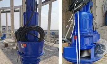

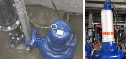

离心泵-利用旋转叶轮带动流体一起旋转,借离心力的作用,使流体的压力能和动能得到增加。潜水电机直接与泵叶轮同轴相连,水力部件由水泵壳体、叶轮组成。水泵壳体的出水口为径向,出水口中心线与电机中心线在同一平面内。为了确保流量稳定且没有过多涡旋,水力部件设计和制造成没有锐利的棱角。泵出水配管法兰按ISO标准,公称压力为1MPa。
上图为潜水离心泵

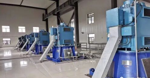

轴流泵-利用叶轮上的翼型叶片在流体旋转所产生的升力使流体的能量增加。轴流泵又有立式轴流泵和水平轴流泵之分,潜水电机直接与水泵叶轮同轴相连,水力部件由水泵壳体、导叶、叶轮和耐磨环组成。水泵壳体的出水口为轴向出水。为了确保流量稳定且没有垂直直流管内的涡旋、底部旋涡,水力部件设计和制造成没有锐利的棱角。为确保水泵吸水口处流态均匀,在井筒底部配有防止涡流产生及水分流现象的防漩设施。
上图为潜水轴流泵

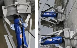

水平轴流泵-应为成套设备,并需配备管道连接管、拍门、导杆、吊索(吊链)、起吊支架和葫芦、潜水电缆、接线盒(IP65)和监控装置等所有安装附件和不锈钢紧固件。
水平轴流泵采用导杆自动结合就位固定方式,滑行杆支架作为水泵整体的部件之一,水泵的全部重量以及泵送时产生的推力全部作用在对接的出口管路法兰上。水平轴流泵可以上下方便地进行升降移动,检查或维修人员无需进入池底。
潜水内回流泵应为卧式单级结构,垂直单导轨、自耦式安装。叶轮的设计应采用无堵塞、防缠绕结构型式,通过固体颗粒直径可达 120mm 以及允许长纤维垃圾。
上图为水平轴流泵

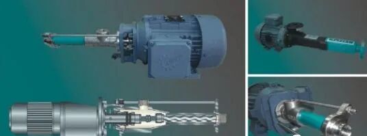

回转式泵-利用一对或几个特殊形状的回转体,如齿轮、螺杆或其他形状的转子在壳体内作旋转运动来输送流体并提高其压力。
上图为螺杆泵

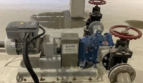

自吸式转子泵-应适合初沉与二沉的混合污泥(含固率3%~7%)、表面浮渣、沉砂等,污泥中含有粒径小于0.15mm的细砂约10%,系统中不设置污泥切割装置,允许最大通过60mm不可压缩异物,具有无堵塞、耐磨等特点适合高含砂污泥输送。
上图为自吸式转子泵

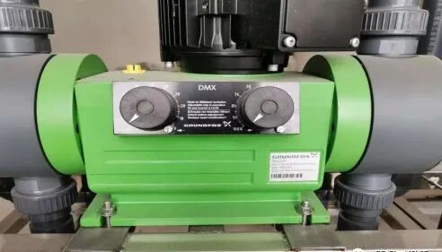

e.药剂投加
小流量的药剂投加一般选择计量泵,PAM的投加可选择螺杆泵。
大流量的药剂投加可选择耐腐蚀泵等。
