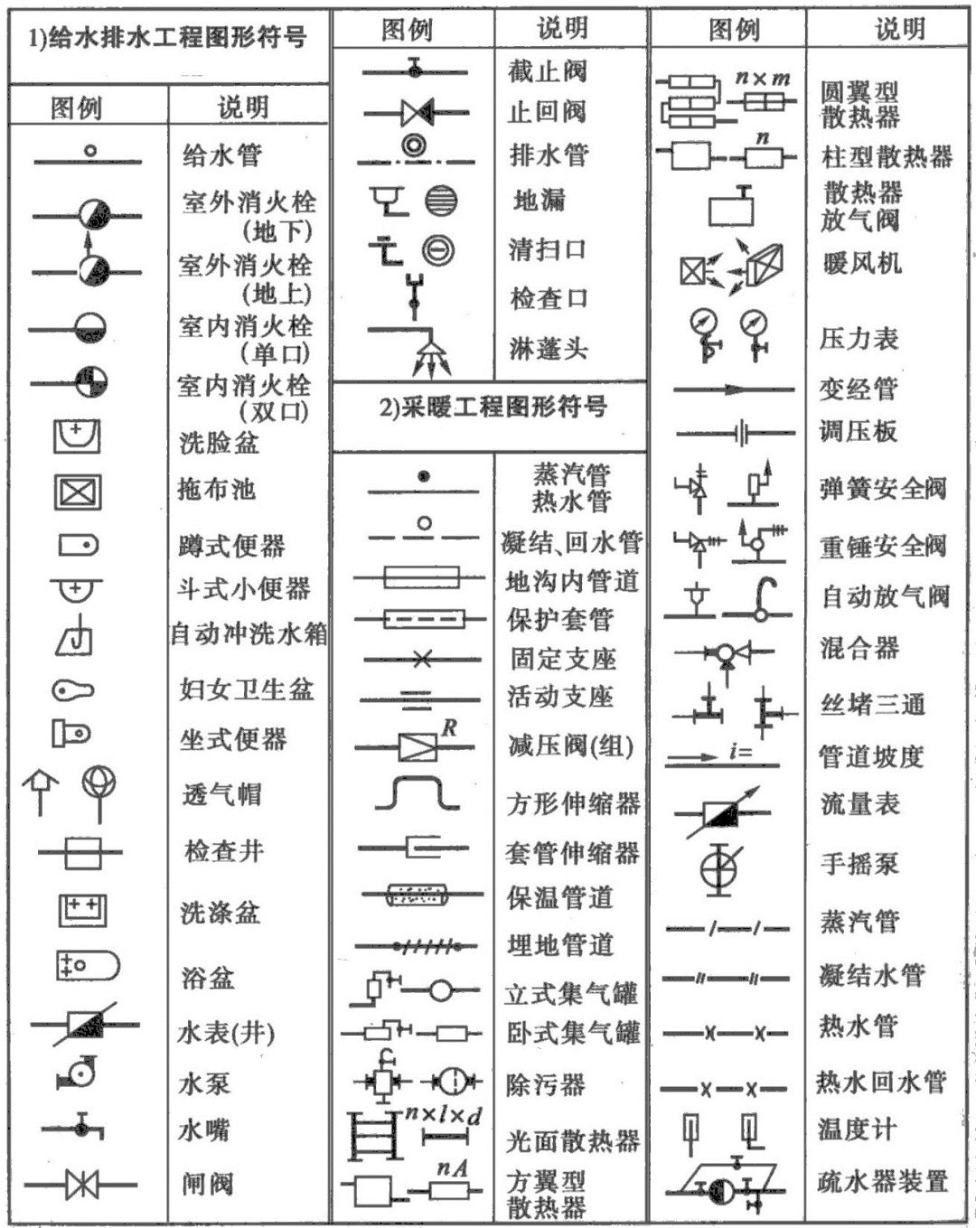

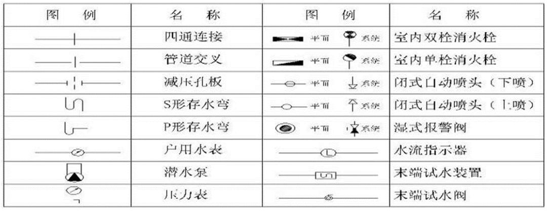

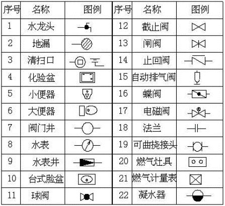

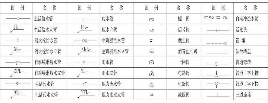

3、给排水系统图例
给排水工程的图例一般都比较形象和简单,不过初学者还是会觉得陌生,需要进行一段时间的强行记忆,但是在联系实物形状后,就能融会贯通,遇见陌生的图例时也能进行推测,迅速接受。例如:热水管道是在粗实线中缀以字母“R”,即为“热”的汉语拼音的辅音字母;蹲便器的图例就是一幅蹲便器的简略平面图。
1)在给水排水工程图中各管道无论管径大小均是以单线表示,管道上的各种附件均用图例表示。参见GB/T50106-2010《给水排水制图标准》。
2)为突出管道与用水设备的关系及管道的布置方式,在管道平面布置图中建筑物的轮廓线用细实线绘制。
3)在管道平面布置图中,管道无论是明装还是暗装,管道线仅表示其所在范围,并不表示其平面位置,如管道与墙的距离等。
一般常用的:
给水管道-J,如果分高低区通常用首字母表示即高区-G,低区-D。
排水管道-W,表示污水。也有-F,就是废水。很少见有用-P表示的。
消火栓管道-XH。
自动喷淋管道-Z或者-ZP;雨水管道-Y;
采暖管道-R,一般实线表示供水管,虚线表示回水管。
压力排水-PY;冷凝水管道-N。管道立管-L。
另外设备的型号字母:
Q-流量或者风量;H-扬程;N-功率;P-压力;QW-潜污泵。
其他阀门、器具之类的都是用图形区分。
JL-给水管;WL-污水管;YL-雨水管;RJL-热给水;RHL-热回水。

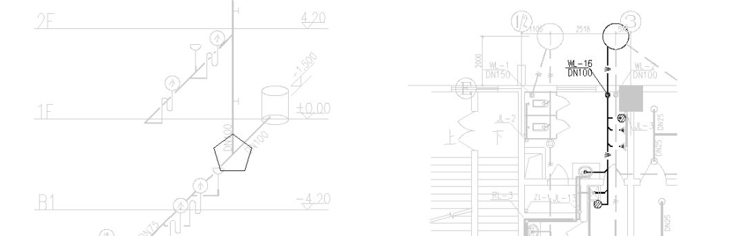

4.3、给排水专业系统图中,平行、垂直、45度线条繁多,空间关系上前后叠影但不相连的管道也很多,再加上标高、管径、楼层线等辅助线条林立,最容易造成系统图识图中的找错线条、并错管道的现象,所以我们在系统图识图时可以采用删除或者遮蔽一些管道的做法,使我们希望看清楚的部分凸显出来,会更加有利于我们准确、清晰地识图。
系统简化:
在通读污水系统(W-1系统)之后发现从2层开始一直到14层,图纸上表达出了一个意思:WL-1立管从上至下,楼层的排水横管构造都一样,图纸上仅表达了第
14层的排水横管。WL-1立管从上至下,加上一层设置的一根横管,形成了整个W-1系统。我们对W-1系统进行简化后得到下图:
生活污水系统原理图WL-1系统简化

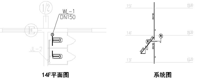

4.4、给排水平面图和系统图的结合
给排水工程平面图主要表达各层用水房间所配置的卫生器具及给排水管道、附件在平面位置情况。
给排水工程系统图(或系统原理图)主要表达从底层到顶层管道立体走向,常用斜轴侧投影的方法绘制。(表示内容:管道的空间布置,各管段管径,坡度,标高以及附件在管道上的位置。)所以,需将系统图和平面图紧密结合。才能清楚的知道完整的做法。
例如:
4.4.1横置的“T”符号是排水立管的检查口。基本按照每两层一个设置,这些内容在平面图中无法绘出,所以要仔细看系统或者原理图。
4.4.2平面图和系统图的标高:排水系统的横管位于本层楼层之下,在平面图上看,如14层的排水平面图的管道,示意的是在14层楼板之下的管道。在系统上这部分横管是归属13层到14层之间。需清楚的知道需看系统图的哪个部位。

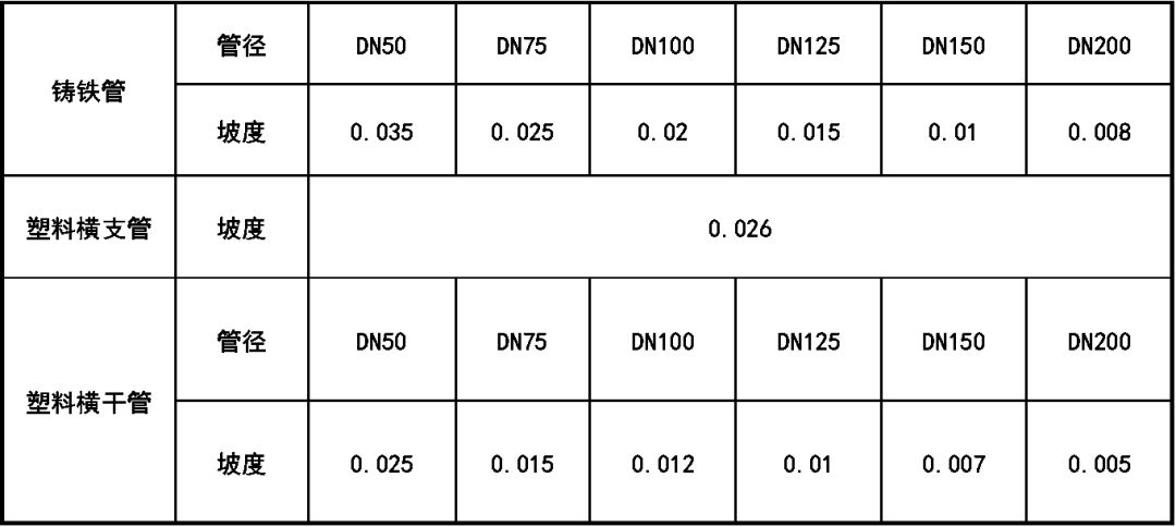

4.4.3 排水管道的横管与横管、横管与立管的连接必须采用45°三通,45°四通或90°斜三通, 90°斜四通。
从上面系统图圈住部分看,该处及为三通,但是结合平面图,可以发现,该处应使用斜三通。
设计图中排水管道未注明坡度的, 均采用标准坡度。即:
还有种情况就是平面图和系统图中都没有坡度的标注,但是说明当中的上文文字叙述对排水管道德坡度做出了规定和要求的。那么就应带按照设计说明的坡度来执行。

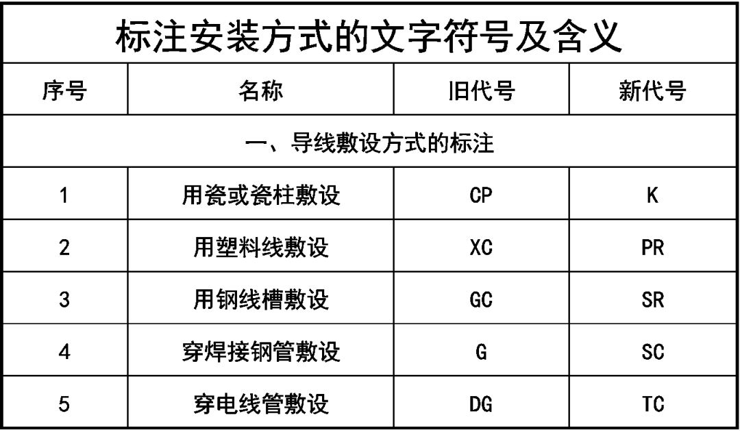

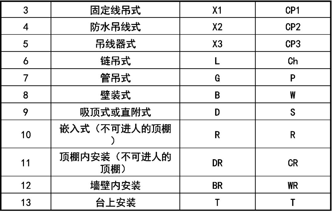

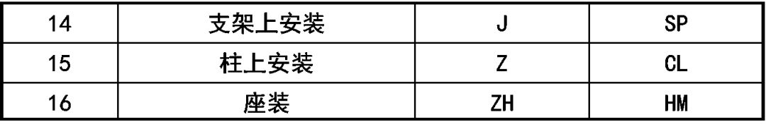

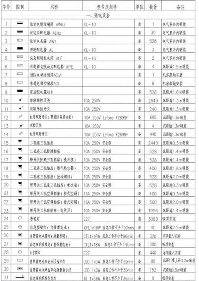

建筑电气工程图例:
图例是用表格形式列出图纸中使用的图形符号或文字符号的含义,以使读图者读懂图纸。除统一图例外专业图例各有不同表示,读图时应注意图例及说明。

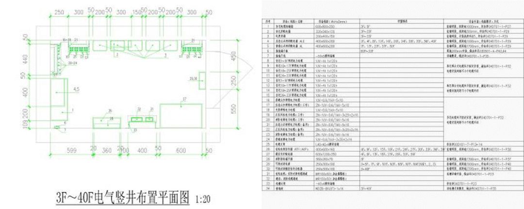

4.1、电气图纸按图纸的表现内容分,一般有电气平面图、配电系统图、详图、图例、设备材料表、设计说明、图纸目录等。
4.2、电气平面图:

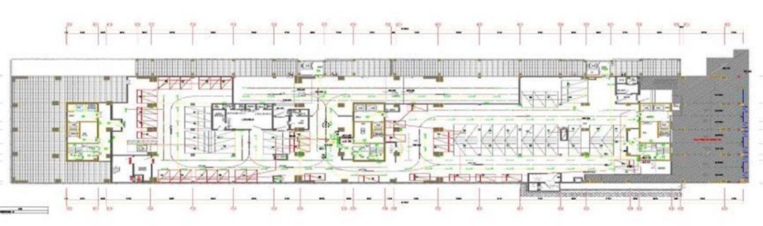

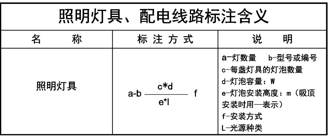

电气平面图是将同一层内不同安装高度的电气设备及线路都放在同一平面上来表示,在建筑平面图上标出电气设备、元件、管线、防雷接地等的规格型号、实际布置。一般大型工程都有电气总平面图,中小型工程则有动力平面图或照明平面。
照明平面图
动力干线平面图

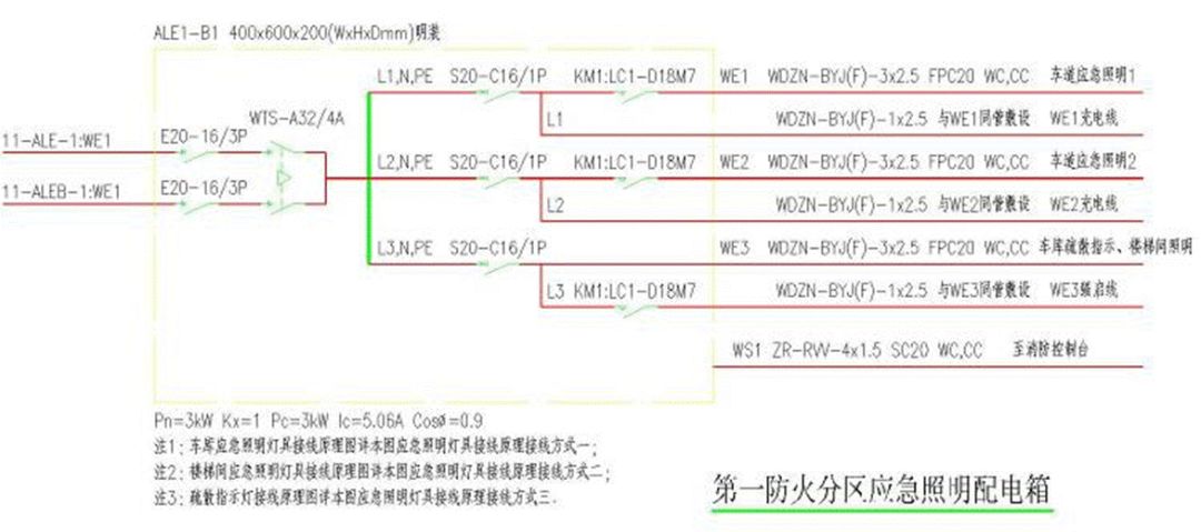

4.3、配电系统图
配电系统图大致分为:配电箱系统图、竖向配电系统图、高低压配电系统图等。

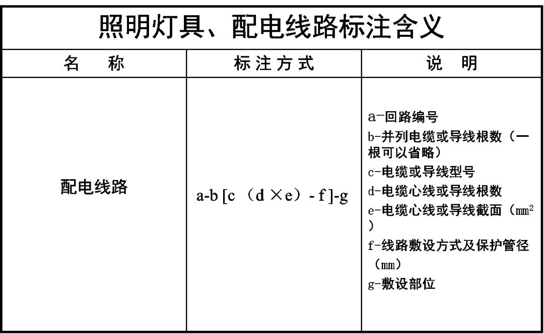

4.3.1所谓配电箱系统图,是示意性地把配电箱的供电线路用单线连接形式准确、概括的电路图,它不表示相互的空间位置关系,表示的是各个回路的名称、用途、容量以及主要电气设备、开关元件及导线规格、型号等参数。

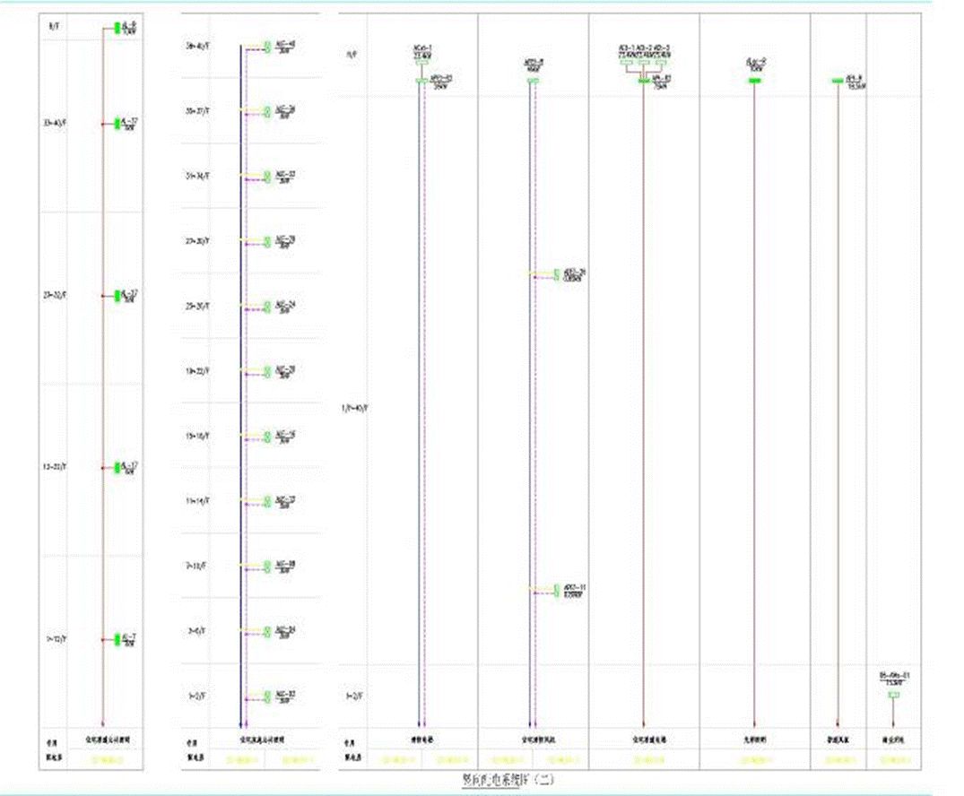

4.3.2竖向配电系统图
竖向配电系统图是直观的反应配电系统的竖向关系,工作回路等。
4.3.3高低压配电系统图
高低压配电系统图是系统的,以表格统计的形式反应出各回路的出处、回路编号、线径规格等。
4.3.4详图
详图用来表示某一具体部位或元件的结构或具体安装方法,注明设备或部件具体图形详细尺寸,以便于安装。通常采用通用标准集,在没有标准图可以选用并有特殊要求时,可以绘制大样图。大样图可以画在同一张图纸上,也可以另画一图或多图。

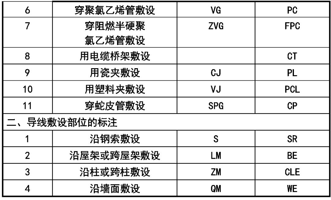

5.1、电气工程大多采用统一的图形符号并加注文字符号绘制出来的。因为构成电气工程设备、元件、线路很多,结构类型不一,安装方式各异,只有借用统一的图形符号和文字符号来表达,才能说明清楚。因此,阅读图纸前必须熟悉图形符号和文字符号所代表的含义。
