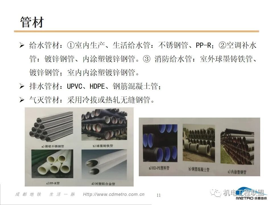

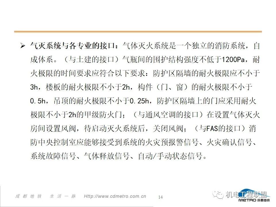

地铁给排水及消防系统设计与施工
发布于:2021-02-07 16:04:07 来自:给排水工程/建筑给排水 [复制转发]
来源:百度文库、成都地铁
如有侵权,请联系删除

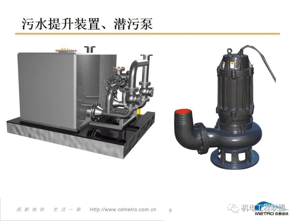

潜污泵的安装
来源:泵管家 如有侵权,请联系删除 潜污泵主要用于市政工程、楼宇建筑、工业排污和污水处理场合,排送含固形物和长纤维的污水、废水和雨水等。今天带来的是潜污泵的安装,希望对您有所帮助。 潜污泵是潜水排污泵的简称,在潜水泵的基础上通道采用抗堵塞设计,用于一级提升、中间提升及污泥回流等。主要用于市政工程、楼宇建筑、工业排污和污水处理场合,排送含固形物和长纤维的污水、废水和雨水等。
