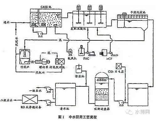

中水回用工艺流程与处理方式
1中水处理方式:中水因用途不同有两种处理方式:
1. 一种是将其处理到饮用水的标准而直接回用到日常生活中,即实现水资源直接循环利用,这种处理方式适用于水资源极度缺乏的地区,但投资高,工艺复杂;
2. 另一种是将其处理到非饮用水的标准,主要用于不与人体直接接触的用水,如便器的冲洗,地面、汽车清洗,绿化浇洒,消防,工业普通用水等,这是通常的中水处理方式。
按处理方法,中水处理工艺一般分为3种类型:
1.物理处理法:
膜滤法,适用于水质变化大的情况。
采用这种流程的特点是:装置紧凑,容易操作,以及受负荷变动的影响小。
膜滤法是在外力的作用下,被分离的溶液以一定的流速沿着滤膜表面流动,溶液中溶剂和低分子量物质、无机离子从高压侧透过滤膜进入低压侧,并作为滤液而排出;而溶液中高分子物质、胶体微粒及微生物等被超滤膜截留,溶液被浓缩并以浓缩形式排出。
适用于污水水质变化较大的情况。一般采用的方法有:砂滤、活性炭吸附、浮选、混凝沉淀等。这种流程的特点是:采用中空纤维超滤器进行处理,技术先进,结构紧凑,占地少,系统间歇运行,管理简单。
2.生物处理法:
适用于有机物含量较高的污水。一般采用活性污泥法、接触氧化法、生物转盘等生物处理方法。或是单独使用,或是几种生物处理方法组合使用,如接触氧化 生物滤池;生物滤池 活性炭吸附;转盘十砂滤等流程。这种流程具有适应水力负荷变动能力强、产生污泥量少、维护管理容易等优点。
2中水处理回用系统按其供应的范围大小和规模,一般有下面四大类:
1.排水设施完善地区的单位建筑中水回用系统:
该系统中水水源取自本系统内杂用水和优质杂排水。该排水经集流处理后供建筑内冲洗便器、清洗车、绿化等。其处理设施根据条件可设于本建筑内部或临近外部。如北京新万寿宾馆中水处理设备设于地下室中。
2.排水设施不完善地区的单位建筑中水回用系统:
城市排水体系不健全的地区,其水处理设施达不到二级处理标准,通过中水回用可以减轻污水对当地河流再污染。该系统中水水源取自该建筑韧的排水净化池(如沉淀池、化粪池、除油池等),该池内的水为总的生活污水。该系统处理设施根据条件可设于室内或室外。
3.小区域建筑群中水回用系统:
该系统的中水水源取自建筑小区内各建筑物所产生的杂排水。这种系统可用于建筑住宅小区、学校以及机关团体大院。其处理设施放置小区内。
4.区域性建筑群中水回用系统:
该系统特点是小区域具有二级污水处理设施,区域中水水源可取城市污水处理厂处理后的水或利用工业废水,将这些水运至区域中水处理站,经进一步深度处理后供建筑内冲洗便器、绿化等用途。
3中水回用工艺流程图:
