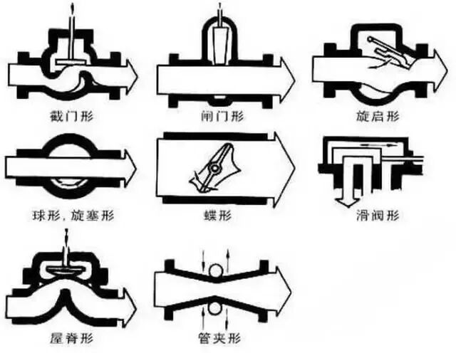

按结构特性分
按用途分

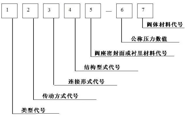

按照《阀门型号编制方法》的规定,阀门型号分成七个单元:
附注:五、六单元之间用横杠连接。
第一单元为类型代号,用拼音表示:
对于低于零下40℃使用的低温阀、带加热夹套材质的保温阀和带波纹管(代替填料函)的阀门,于类型代号前,分别加汉语拼音字母D、B 和 W。

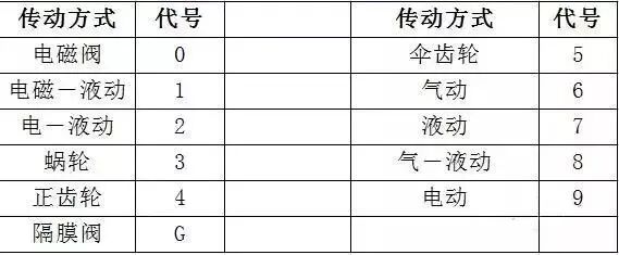

第二单元为传动方式代号,以阿拉伯数字表示:
气动或液动阀门,通常分常开式、常闭式两种,常开式用6K、7K表示,常闭式用6B、7B表示。

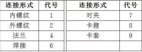

第三单元为连接形式代号,用阿拉伯数字表示:

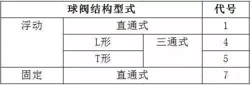

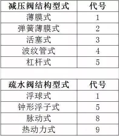

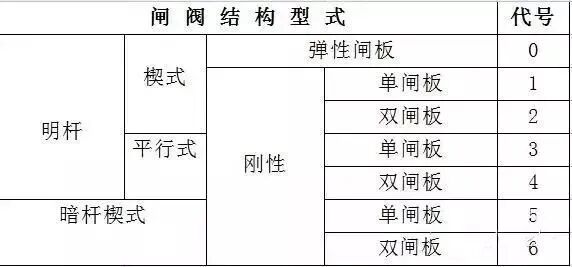

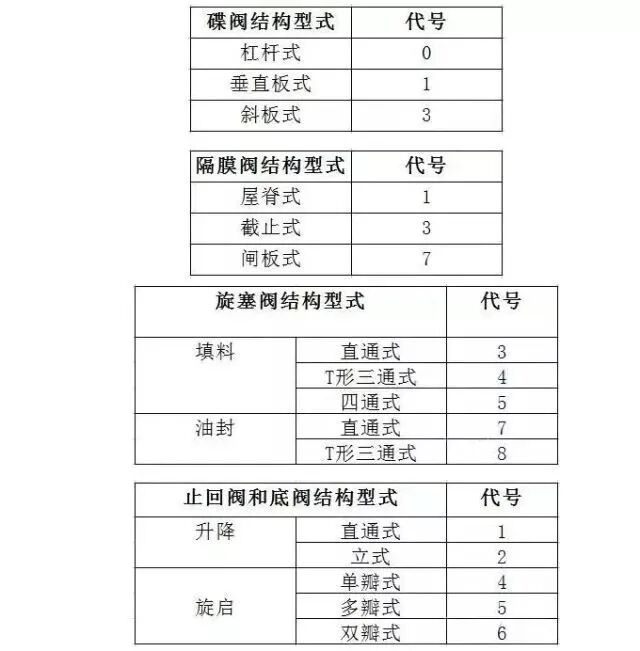

第四单元为结构型号代号,用阿拉伯数字表示:

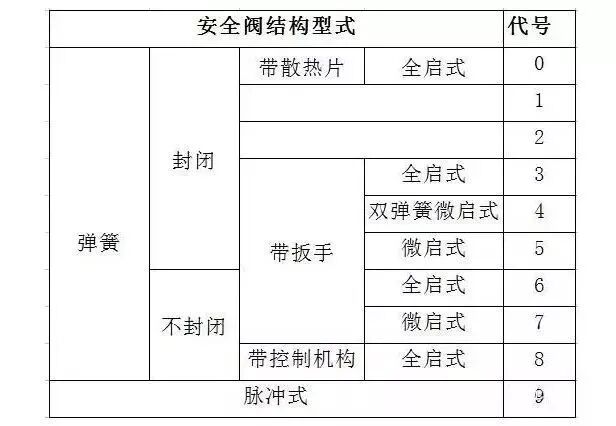

杠杆式安全阀,在类型代号前加G字,数字代号,新标准未作规定。旧标准:1 单杆微启式,2 单杆全启式,3 双杆微启式,4 双杆全启式,6 脉冲式。

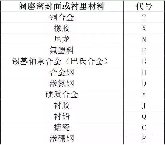

第五单元为阀座密封面或者衬里材料代号,用汉语拼音字母表示
当密封面是在阀体上直接加工出来时,则用W表示。
第六单元:表示公称压力数值。
所谓公称压力,指阀门名义上承受的压力。实际上承压能力要大些。为安全起见,控制在公称压力之内。按JB74-59标准,公称压力数值表示如下:1、1.5、4、6、10、16、25、40、64、100、200、250、320、400、500、640、800、1000。1000以上未作规定。

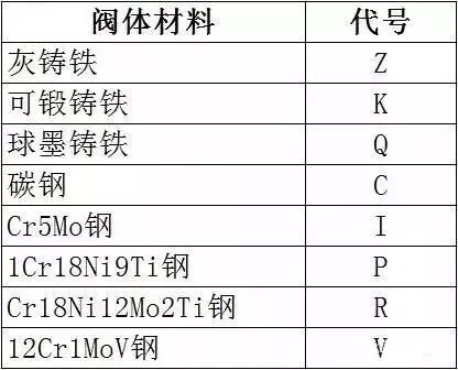

最后,第七单元,用汉语拼音字母表示阀体材料:
但公称压力kg/cm2的灰铸铁阀体和kg/cm2的碳钢阀体,本代号可省略。
以上分类中可以看出,阀门品种繁多;如此多品类,必须有一个统一的型号编制方法,才能让购买使用者通过铭牌便能知道某一种阀门结构、特性和材料。

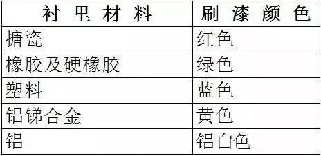

带有衬里的阀门,应在连接法兰的外圆表面上刷以补充的识别油漆,颜色如下:

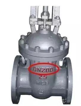

阀门上DN的含义
DN:指阀门的公称通径,一般后面会加一个数字,如公称通径250mm,应标志为DN250。通常情况下,阀门的通道直径与公称尺寸是一样的,但当阀体采用管焊结构或者与之相连接的管道为用标准钢管法兰连接的情况下,阀门的实际通道直径并不等于公称尺寸DN的数值。

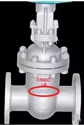

阀门上WCB的含义
WCB:表示阀体材料,阀门别的部件可能是别的材料。WCB指的是ASTM A216中的WCB级别,是碳素钢铸件( W—可焊接的:welding 的第一个字母,表示材料的焊接性能良好;C—铸钢:cast steel的第一个字母;B—钢材的机械性能为B级)合起来就是:机械性能为B级的可焊铸钢件。是普通的碳钢,相当于25或35碳钢。

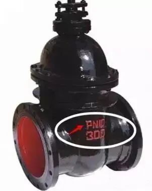

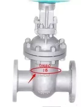

阀门上的PN的含义
PN:阀门的公称压力,其后紧跟的整数数字组成。在我国,涉及公称压力时,为了明确起见,通常给出计量单位,以“MPa”表示。例如PN100表示公称压力为10Mpa,也就是100Kgf/cm2;
有时候也将公称压力标注在下图位置:
