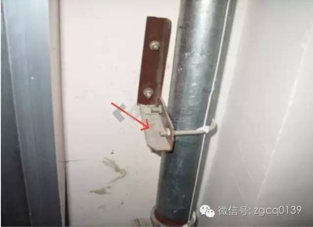

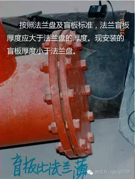

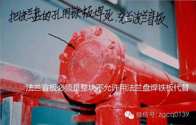

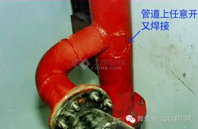

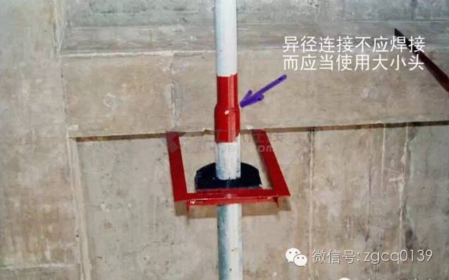

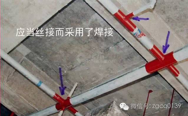

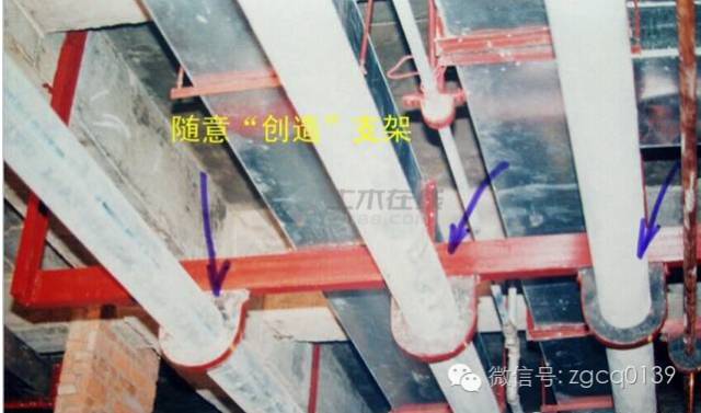

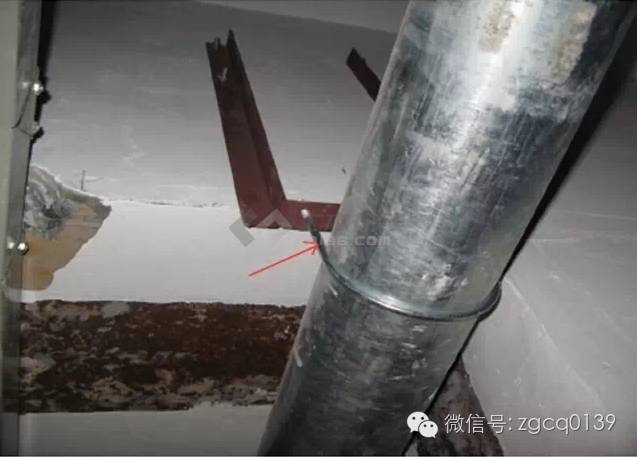

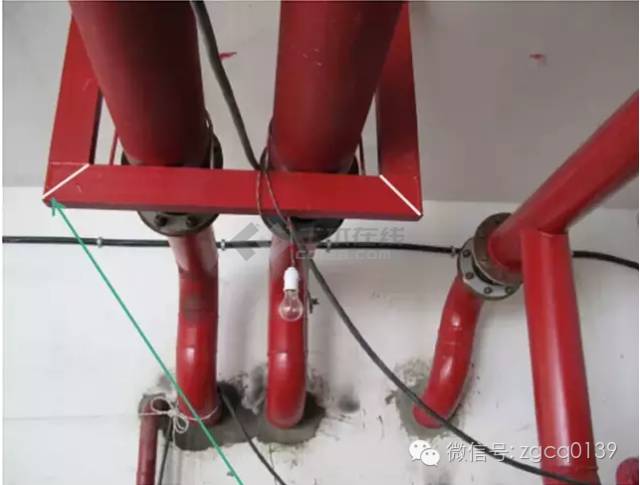

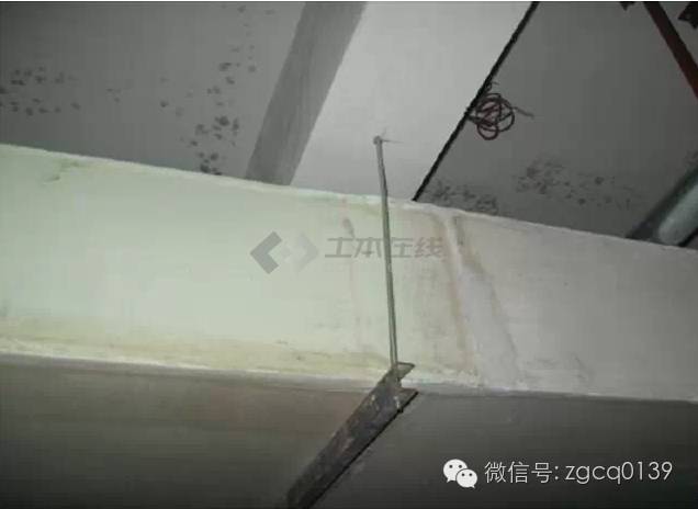

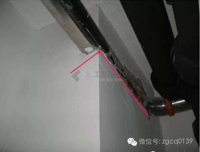

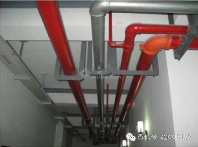

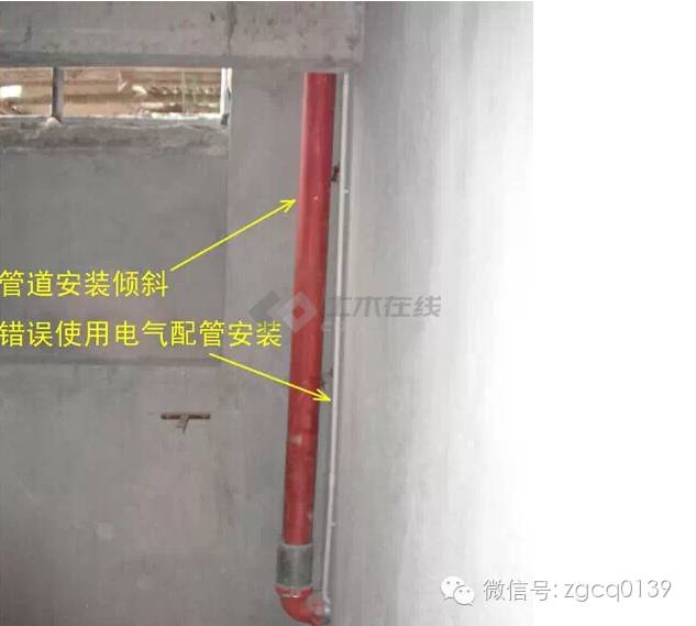

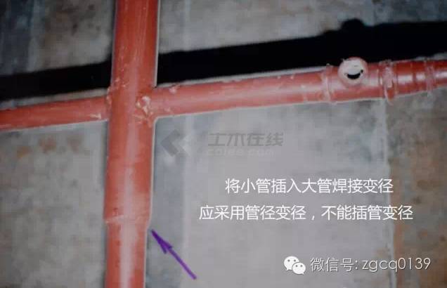

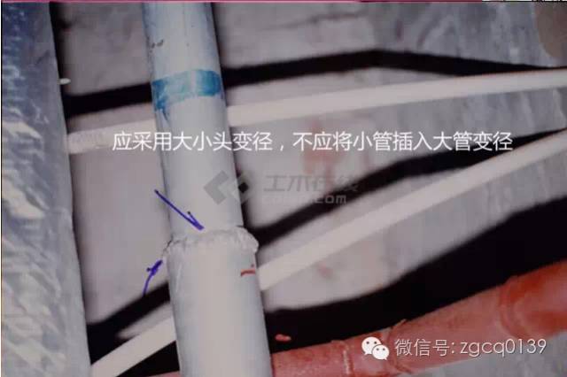

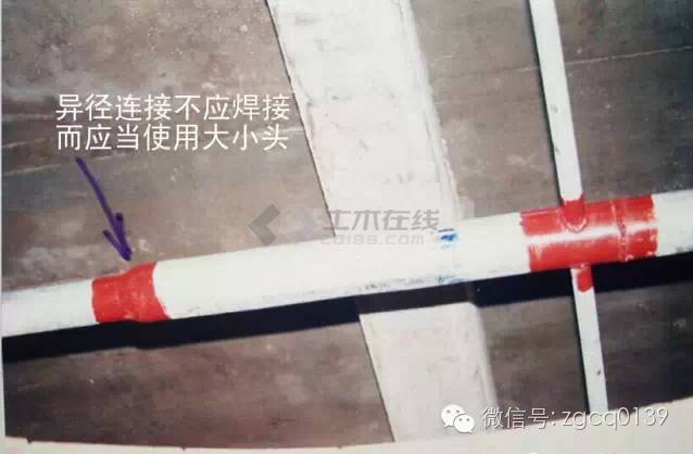

消防管道安装如果一次没做好,验收不通过的话重新返工将对工程进度造成很大的影响,所以在施工时一定要注意以下的错误一定不能出现。

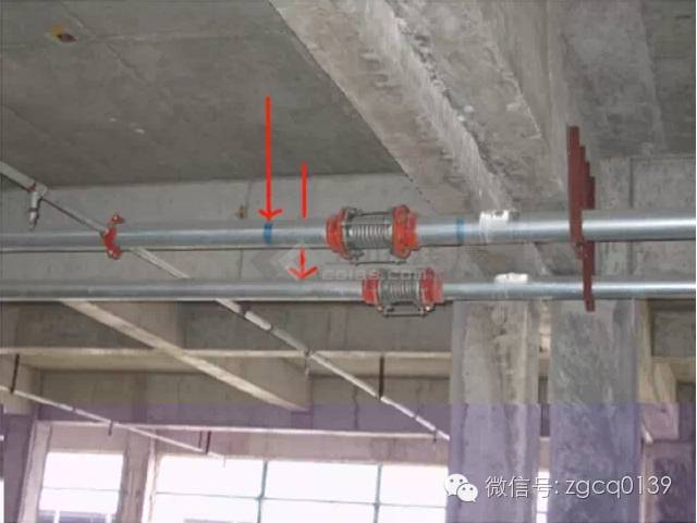

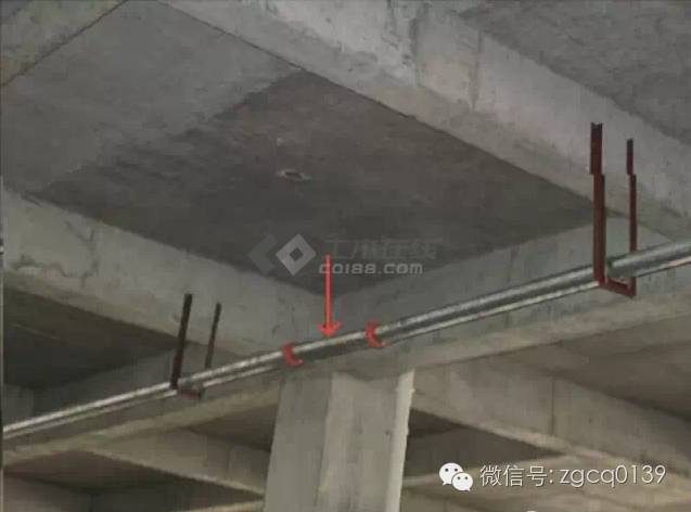

2个沟槽卡箍间管段未设置支架
立管角钢支架安装时应平面朝上
管道不得倒抱

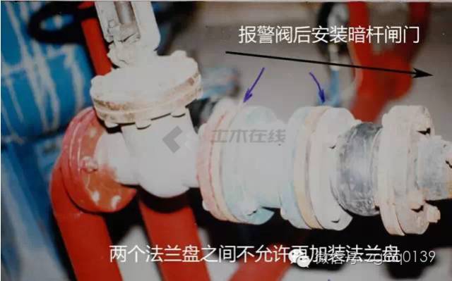

补偿器左边需支架
槽钢未采用45度拼角焊接
多路管道未采用组合支架

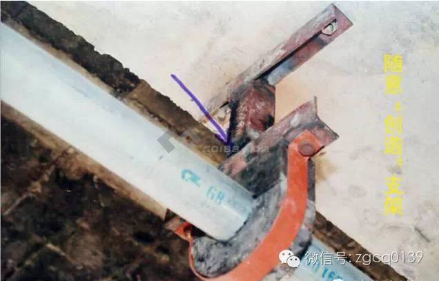

支架不得安装在梁底

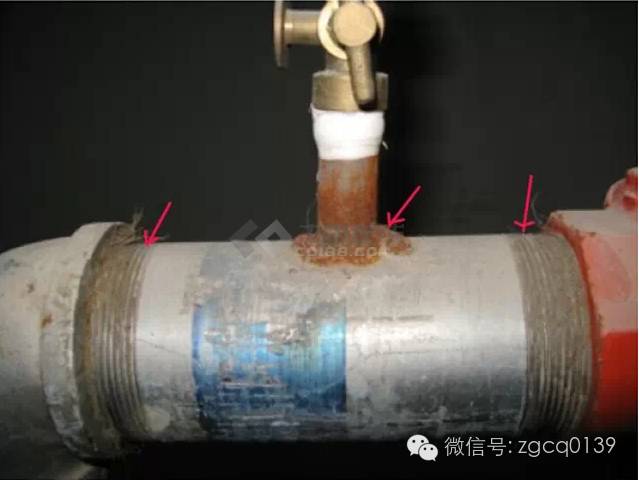

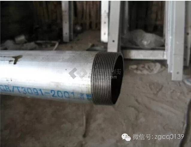

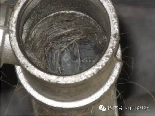

镀锌管外露丝扣太长,镀锌层破坏处及丝扣部分未做防腐处理

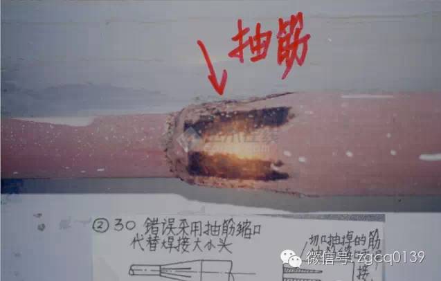

管道机械切割面与管洲不成90度,螺纹长度不符合要求

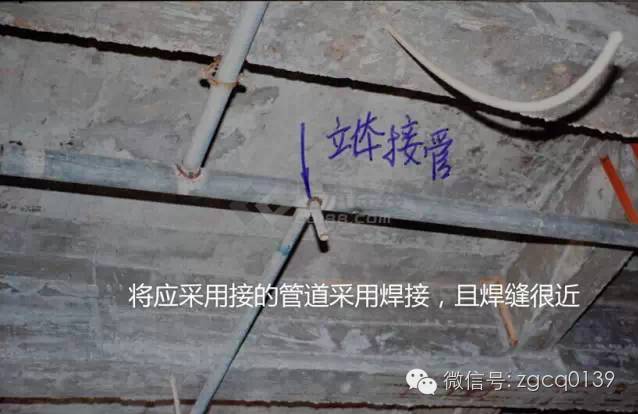

管道半明半暗
给水管安装后管内残留油麻丝未及时清理,易造成喷头堵塞
