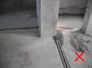

  水管只能沿混凝土反坎预埋管槽或开槽埋设,不能在卫生间地面上进行敷设,排水管不能在天花打孔固定。卫生间、厨房给水管必须暗敷,并尽量走在墙体内,卫生间的给水管不允许走地面。

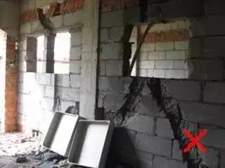

  1.4工程禁止做法
  (1)未采用机械切割,直接在砌体墙上打凿线槽
  禁止做法描述:直接在砌体墙上打凿线槽,破坏砌体墙整体稳定性,后期抹灰易出现开裂隐患。

  (3)穿楼板管道洞口因模板支设不到位,造成砼浇筑不密实;卫生间给、排水管在地面、天棚打孔固定,造成渗漏
  禁止做法描述:排水立管洞口模板支撑不牢、封堵不严密,造成砼浇筑不密实。另外,如模板采用铁丝固定,当铁丝锈蚀后易出现渗漏。
  禁止问题描述:给水水管沿卫生间防水地面敷设并打钉固定,或排水水管沿卫生间顶棚敷设并打钉固定吊码,引起渗漏。
