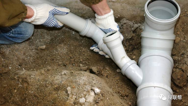

隐患1: 埋设排水管道支墩不稳固,或间距超过施工规范要求。
后果: 因为回填土等施工,使管道损坏或局部形成倒坡。管道发生渗漏或流水不畅、堵塞。
措施:管道支墩要牢靠,当支墩超过30cm时,应分层回填土,防止挤压管道。同时严禁管道上面和两侧使用机械夯实。铸铁管道支墩间距不应大于2m。排水硬聚氯乙烯管横管直线管段支承件的间距(见表)。

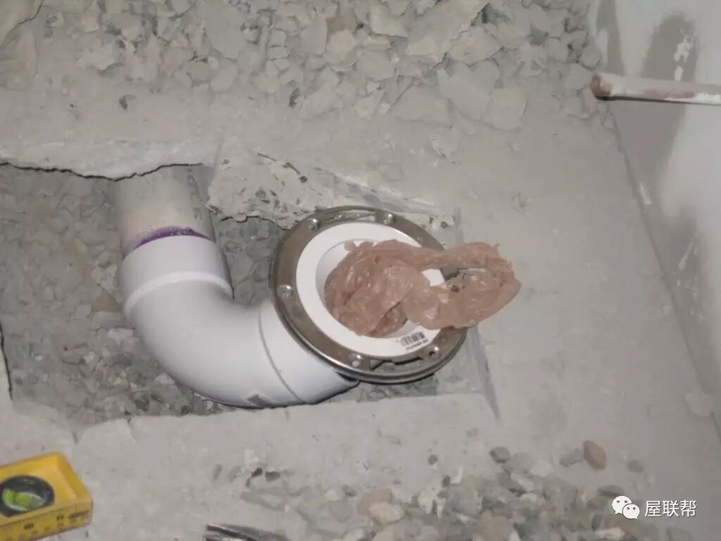

隐患2: 管道甩口封堵不及时;排水塑料管件质量粗糙,内部注塑膜未清除干净,造成管径缩小。
后果: 管道堵塞,甚至清通不成,只好截断管道重新设计安装。
措施: 管道安装前,首先应认真清除管道和管件中的杂物,管道甩口特别是向上甩口应及时封堵严密,防止杂物进入管道中。为了截留掉入立管中的杂物,当首层立管检查口安装后,在立管检查口处及时安装防堵铁簸箕,是行之有效的方法。具体做法是:当排水立管安装开始时,在首层立管检查口处拆除检查口盖,及时装入铁簸箕,铁簸箕前端应与管内壁贴紧,下部伸出管外。铸铁排水管使用的铁簸箕在其尾部开孔,以便将其固定在立管检查口下部的螺栓上;UPVC管道使用的铁簸箕宜将其尾部焊—上自制的扁钢抱卡,抱紧在立管上。这样在施工过程中掉入排水立管中的杂物就可以从铁簸箕排出管外,防止进入立管底部。

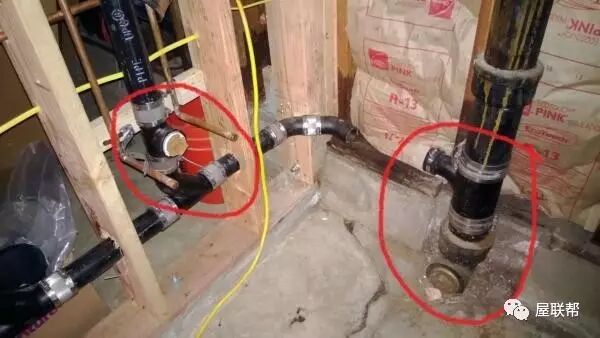

隐患4:铸铁生活污水立管检查口设置位置和数量不符合施工规范和管道灌水试验要求。
后果:当排污立管及横管堵塞时,无法进行疏通,有时只能截断管道或在管道上凿洞,给维修管理带来很大困难。另外托吊管为隐蔽部位,需要逐层进行灌水试验时,如果不是每层设置检查口,或污水立管与专用透气管采用H管件连接情况下,每层污水立管检查口不设在H管件以上,都将造成每层托吊管灌水试验无法进行。
措施:铸铁污水排水立管应每隔二层设置一个立管检查口,并且在最低层和有卫生器具的最高层必须设置,其高度由地面到检查口为1m,并应高于该层卫生器具上边缘150mm,检查口的朝向应便于修理。当托吊管需进行逐层灌水试验时,应每层设置立管检查口,如果设计有专用透气管,并与污水立管采用H形管件连接时,立管检查口应设置在H形管件的上边。
隐患5:连接两个及两个以上大便器或三个及三个以上卫生器具的污水横管起端处不设置清扫口,或将清扫口安装在楼板下托吊管起点;在污水横管的直线管段或在转角小于135°的污水横管上,不按施工规范规定,设置检查口或清扫口。
后果:污水管道发生阻塞时,无法正常打开清扫口或检查口进行清通。
措施:污水管道当连接两个及两个以上大便器或三个及三个以上卫生器具时应在起端处设置清扫口,同时当污水管在楼板下悬吊敷设时,宜将清扫口设在上一层楼板地面上,方便管道清通工作。在污水横管转角小于135°时,以及污水横管的直线管段上,应按规定设置检查。

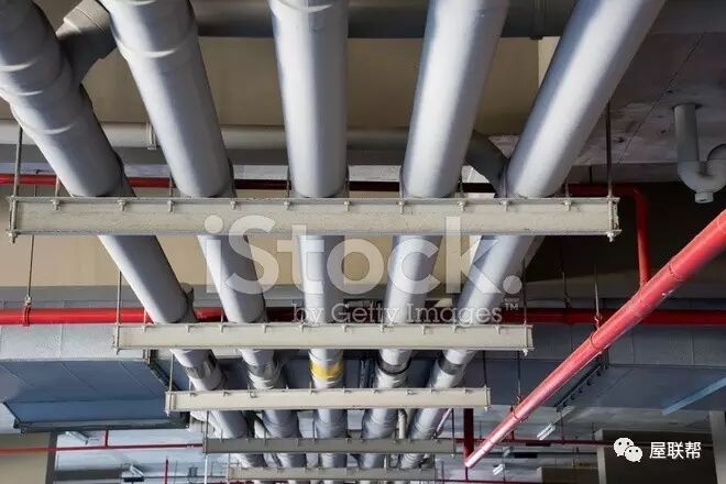

隐患6:排水横管支、托卡架间距过大,甚至用地面甩口代替管支吊卡。
后果:管道接口松动或断裂。
措施:排水管道上的吊钩或卡箍应固定在承重结构上,横管固定件间距不得大于2m。并应保证管道和卡架接触紧密。

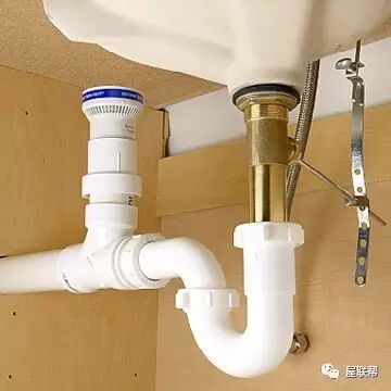

隐患8:卫生器具特别是大便器排水系统立管上不设置透气管或辅助透气管。
后果:不但影响管道中异味散出,同时在第一次排污后,管内形成真空,造成卫生器具水封破坏,异味溢到室内,而且还使第二次排污困难。
措施:一般层数不高,卫生器具不多的建筑物,应设置排水立管上部延伸出屋顶的通气管,对于建筑物层数较高或卫生器具设置多的排水系统,应设辅助通气管或专门通气管。

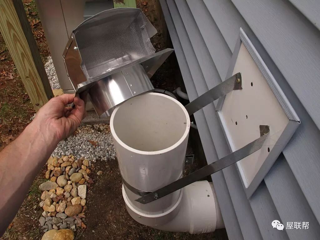

隐患9:室内的排水通气管与风道或烟道连接,以及通气管出口设在建筑物的檐口、阳台和雨篷等不合适的部位。
后果:影响周围空气的卫生指标,同时当通气管与风道或烟道连接时。会破坏空气的参数,往往会影响烟囱的抽力。
措施:室内排水通气管不得与风道或烟道连接,通气管出口4m以内有门窗,通气管应高出门窗顶0.6m或引向无门窗一侧,同时通气管出口不宜设在建筑物挑出部分(檐口、阳台和雨篷等)的的下面。通气管的管径一般应与排水立管的管径相同,为了防止雨雪或脏物落入通气管,顶端应装通气帽,在寒冷的地区,通气管内易结冰霜,有时通气管管径要大于排水立管管径。

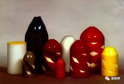

隐患13:排水管道通水试验后没有进行通球试验。
后果:因为排水管施工到卫生洁具通水试验的周期较长,难免有些杂物落入管内,在卫生洁具通水试验时,虽然净水能够通过,但如果管内有杂物,当粪便污水通过时还会造成管道堵塞。污水管只有通过通球试验才能检验出管道真正畅通与否。如果不进行通球试验,当用户在使用中发生堵塞,不但影响使用,甚至造成用户投诉,给企业造成不应有的损失。
措施:排水管道通水试验后应进行通球试验,用不小于管道直径2/3的硬质塑料球,对管道的各立管以及连接立管的水平干管进行通球试验,具体做法是将球在立管顶部或水平干管的起端将球投入,球靠重力或水冲力,在排出口取到球体为合格。

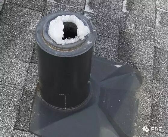

隐患14:污水透气管出屋顶的高度过低或透气罩不牢固。
后果:不上人的屋顶透气管出屋顶的高度过低时,寒冷地区的积雪使其不能达到透气效果。上人的屋顶透气管出屋顶的高度过低时,臭气影响周围环境卫生。透气罩不牢固不能保证屋顶施工中脏物落进使管子堵塞。
措施:污水透气管出屋顶的高度必须符合规范规定的标准要求,不上人屋顶出屋顶高度0.7m,上人屋顶出屋顶高度2m以上,透气罩必须使用较牢固的产品,并根据防雷要求设防雷装置。

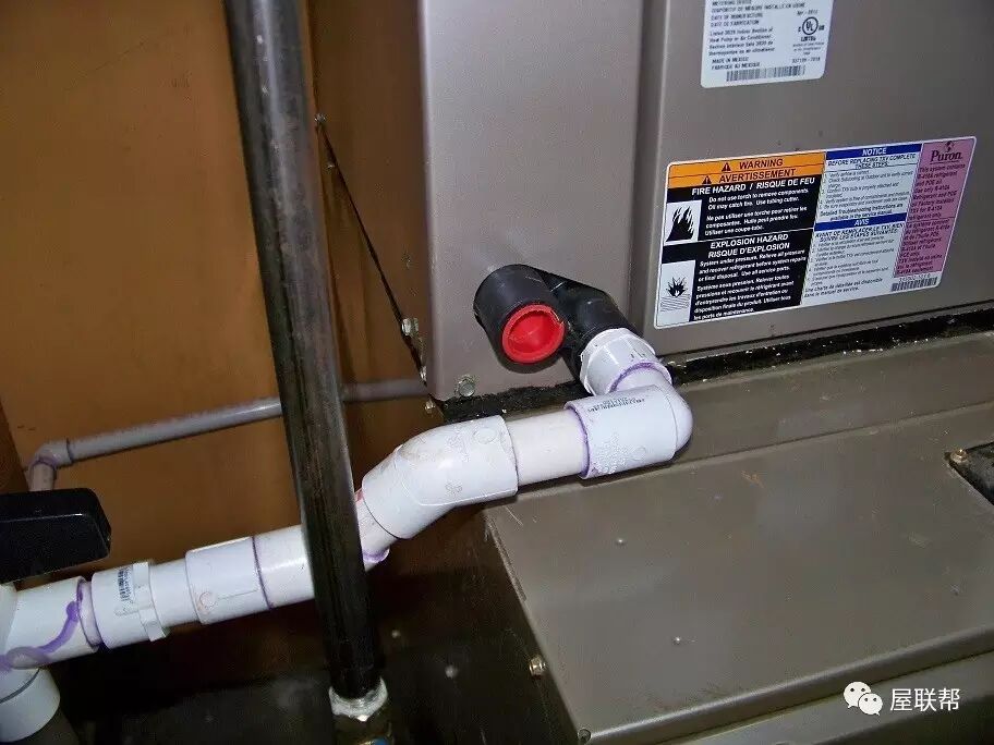

隐患16:生活给水箱泄水管、溢水管以及空调冷凝水管与生活污水管及设备直接连接。
后果:污染饮用水水源和人们生活环境。
措施:饮食业工艺设备引出的排水管及饮用水水箱溢流管,不得与污水管道直接连接,并应留出不小于100mm的隔断空隙,空调房间风机盘管的排水管,如需接向室内排水管道,宜在排水管上方。

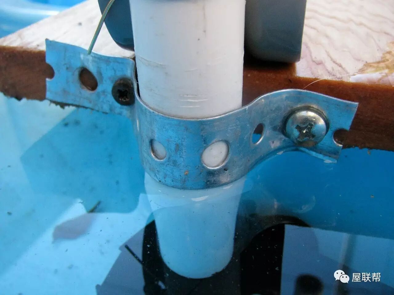

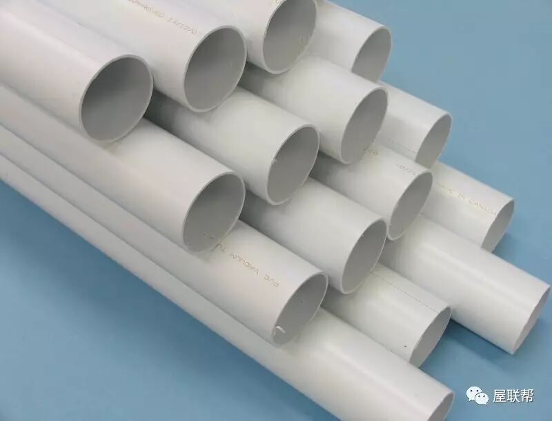

隐患18:UPVC排水管安装支托卡间距过大或用金属管卡直接固定管道。
后果:管道弯曲变形,造成管接口渗漏,以及由于管道伸缩时引起金属卡架直接磨损管道。
措施:管道安装时,应根据设计要求设置安装管道支、吊架,并与管道接触紧密无间隙,若采用金属管卡时,管卡与管道之间应填塑料带或橡胶带。管道支撑件的间距、立管管径为50mm的,不得大于1.2m;管径大于或等于75mm的,不得大于2m。

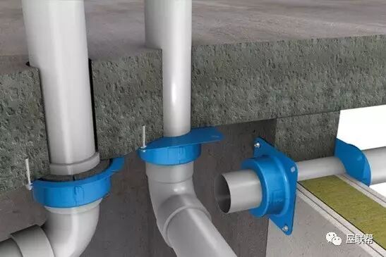

措施:高层建筑中,立管明设且其管径大于或等于110mm时,在立管穿楼层处,以及管径大于或等于110mm的明敷排水横支管接入管井、管窿内的立管时,在穿越管井、管窿壁处均应采取防止火灾贯穿的措施。横干管当不可避免确需穿越防火分区隔墙和防火墙时,应在管道穿越墙体处两侧采取防火灾贯穿措施。
防火套管,阻火圈等的耐火极限不宜小于管道贯穿部位的建筑构件的耐火极限。防火套管宜采用无机耐火材料和化学阻燃剂制作,阻火圈宜采用阻燃膨胀剂制作,并应有消防主管部门签发的合格证明文件。
