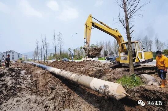

管网施工
施工要点
1、控制流水坡度,避免反坡。
2、安管顺序从下游排向上游,插口向下游,承口向上游。
3、管道热熔严格控制热熔温度、时间、电流,并保证接口干燥,严格控制管道接口、管道与检查井接口、检查井井身自带接口的严密性,以保证闭水质量。
4、克拉管防止热胀冷缩,材料存放注意遮阳,安管完成及时压腰回填,防止漂管;
5、在沟槽开挖前检查井盖板的预制工作,养护期不得小于28天,根据地下水位深度及沟槽深度做好相应的降水及排水措施。
6、顺便将雨污水支井管沟挖出。挖至设计标高后(预留20cm人工找平)再统一进行一次人工修坡清底,挖土期间沟槽边1.5m范围内严禁进行大量堆载土方。
7、首段沟槽开挖完成以后应通知监理、业主、设计、地勘进行地基验槽。
8、管道沟槽开挖后由监理工程师验收合格后方能进行下一道工序。

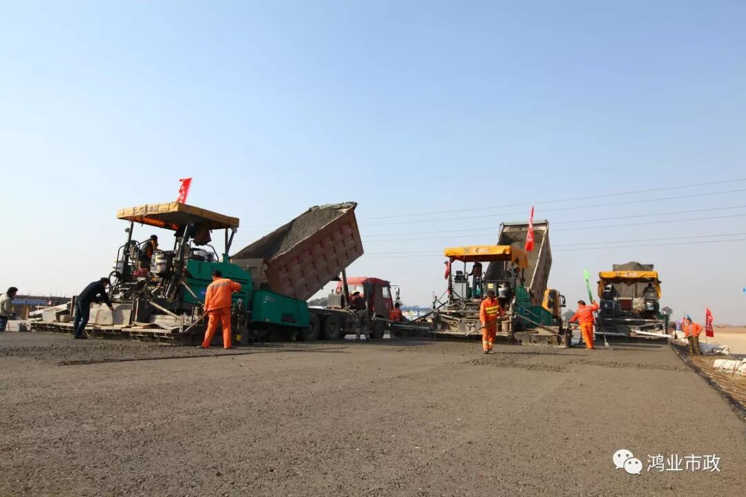

6、摊铺
(1)路缘石和收水井施工应在铺筑沥青面层前完成,摊铺前在所有接触面上均匀薄刷一层热沥青结合料,涂刷时注意不污染周围的非涂刷区,严格控制路缘石和收水井的标高,以防日后成型路面井环低于或高于路面,造成路面凹凸不平,影响施工质量。
(2)摊铺时要提前30分钟把整平板加热至80-100℃.用柴油喷雾器喷洒料斗、括板送料器、整平板及螺旋输送器。安装自带找平装置、超声波控料器,检查各操作系统的机械性能。
(3)开始摊铺时,在施工现场等候卸料的运料车不得少于5辆,边卸料边摊铺,连续摊铺过程中,准备卸料的运料车在摊铺机前约0.1-0.3m处停下,防止撞击摊铺机。
(4)摊铺时按纵向直线行走。摊铺过程中,不改变运行速度或停机,以防厚度发生变化而影响面层平整,出现波浪甚至断裂,摊铺速度保持在2-4m/min.
(5)如混合料溢出储料斗外,落在轮前面,要迅速清除,每摊铺1m左右,用量具检测厚度和高程是否符合要求。如因摊铺机的错误操作而产生摊铺表面不平整或坡度变化时,迅速调整找平装置,对不平整部分及时修补。
(6)井圈、井盖高出摊铺标高,将整平板略微升起,跨过井圈,再按摊铺标高继续进行摊铺,高出部分用人工铲掉、刮平。井圈附近的地方采用人工铺筑混合料和人工热夯。
(7)分两层摊铺混合料,联结层和面层尽量在冷却后立即铺筑间隔时间较长时应在铺筑下一层前将上一层的杂物、散体清扫干净。在铺筑面层前,现在联结层说均匀浇洒一层沥青粘接油层。沥青混合料摊铺温度在130℃-160℃之间。

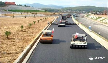

7、碾压
在混合料完成摊铺后立即对路面进行检查,对不规则处或者构造物接头缺料处及时用人工进行找补后再进行压实。压实工作按试验路面确定的压实设备的组合程序进行,并配备小型振动压路机和手扶振动夯具,以用于狭窄地段的压实和修补。
碾压分为初碾、复碾和终碾三个阶段。
(1)初碾:用钢轮压路机静压两遍,碾压速度为1.5-2km/h,压路机起动和停止必须减速缓慢进行,碾压时驱动轮面向摊铺机,防止发生位移。碾压的顺序由内侧向中心,使路面初碾成型。初碾后检查平整度和路拱,必要时予以填补休整,并注意初碾温度不低于120℃。
(2)复碾:用钢轮震动压路机或重型胶轮压路机压实4-6遍,至稳定、密实,使路面成型,碾压的速度控制在4-5km/h,碾压时相邻碾压带重叠10-20cm,,振动压路机停下时先停下振动,并在令以方向起动后才开始振动,避免混合料形成鼓包。复碾温度不低于90℃。
(3)终碾:用钢轮震动压路机静压2-6遍,主要检平路面,消除碾压中产生的轮迹。终碾温度不低于80℃。碾压成型后,不再对其表面进行修补。
①终碾时出现横向裂纹,应赞同碾压,待沥青降温后再进行碾压。碾压终了温度不低于70℃。
②压路机碾压由路边开始,用低速慢性逐渐压至路中。双轮压路机碾压轮每次重叠的宽度为30cm;三轮压路机则为后轮宽的1/2。改变方向时,放慢速度而不停,严禁在未碾压成型的路上倒轴、转向、掉头、左右移动位置、突然刹车或停车等候,压路机加水或临时停车应到已成型的路段上进行。
③当压路机来回交替碾压时,前后两次停留地点相距10m以上,并防止油料、润滑脂、汽油、或有其他有机杂质在压路机操作期间掉落在路面上。
④每次碾压应在摊铺止点处预留0.5米左右的碾压搭接长度暂不碾压,待续铺时一次压实,以防搭接口出现高低现象。
 ⑤碾轮经常保持清洁,并适当薄涂稀释的洗涤精水以免碾压时粘附沥青混凝土,影响路面平整。未碾压完成的路面禁止通行。
⑥凡压路机或平板振动夯板碾压夯实不到的地方,趁热夯实整平。
8、 沥青混凝土面层摊铺检查井的处理:路面所有检查井、井圈井盖在铺筑面层前一次做好。路上每个井室都布设4个控制桩,在安装井圈井盖时采用4条控制线即两横两纵4个点控制井平面,确保井圈井盖与道路顶面横纵坡高程一致。在井位周围采用压路机静碾压实,确保路面平整度,严禁采用井位后嵌法施工。
9、成品保护:沥青混凝土路面终压后,路面温度降至50℃并清除留在路面上的工具、护栏杂物后,开发交通。在路面未冷却前,禁止各类施工机械和车辆驶入施工地段,确保不将矿料、杂物、油料落在新铺路上。
