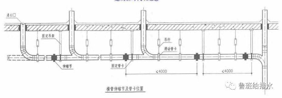

一、当设计没有明确规定时,安装在便于便于维护的位置的即可,下面介绍几种伸缩节安装方案:

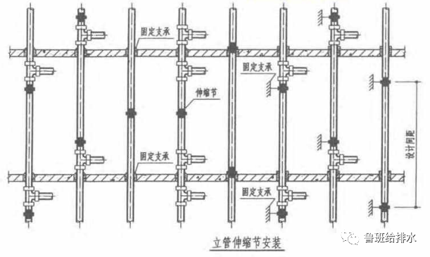

1.立管伸缩节安装:
2.水平管道伸缩节安装:

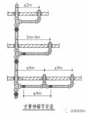

3.支管伸缩节安装:

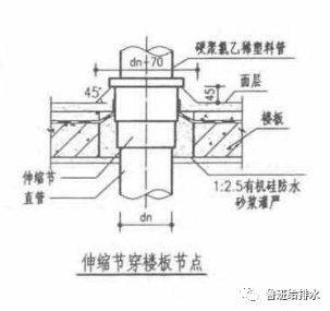

4.伸缩节穿楼板安装:
二、伸缩节是防止管道热胀冷缩时将管道拉裂、变形或将管道接头处拉脱胶。
三、根据《建筑给水排水及采暖工程施工质量验收规范》GB20242的5.2.4条
 排水塑料管必须按设计要求及位置装设伸缩节。如设计无要求时,伸缩节间距不得大于4m。
5.3.2   塑料排水管要求每层设伸缩节,作为雨水管也应按设计要求安装伸缩节。
高层建筑中层高≤4米,每层设一个伸缩节。
