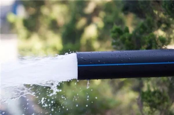

第一,塑料管更轻,安装起来更方便也更节省人工;同管径PE管道价格是铸铁管的80%,更经济。
第二,同管径的PE管排水能力优于铸铁管,可以采用小直径PE管代替铸铁管,省工省料省空间。
第三,PE管道具备卫生无毒性的优势,不用做防腐处理,不存在如铸铁管外壁锈蚀脱落等问题,暗装不需经常维修护理,明装则比铸铁管更为美观。同时,PE管使用年限50年,比铸铁管高。
第四,PE管不易传热,导热系数只有0.2,而铸铁管的导热系数是80,PE管保温性能是铸铁管的400倍!
第五,随着科技的发展,绿色PE塑料管道的出现却很好的避免了内壁生锈、出现污垢导致细菌滋生的缺陷,而且PE塑料管还可以达到很好的节能、节水效果,成为一个全新的绿色产业。
所以,目前市面上除了早期的市政给水建筑工程,基本上都是PE给水管,已经很少见到金属管了。

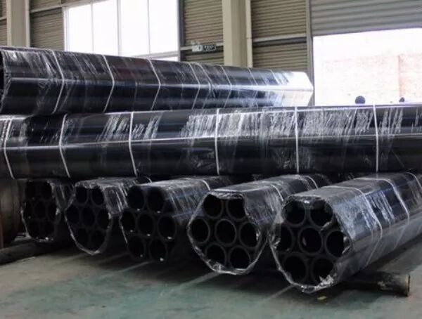

给排水PE管道都一样吗?
错,大错特错!目前市面上的PE管道主要有两种,全新料PE管和有回料PE管,它们有什么区别呢?
第一,全新料PE管道无毒、卫生,它的原料分子只有碳、氢元素,没有有害有毒的元素存在。加有回料的PE管道可能气化;部份添加剂会干扰生物内分泌(影响生殖机能),部份可增加致癌风险,用于排水管道还可以,但用于给水管道是万万不能的!

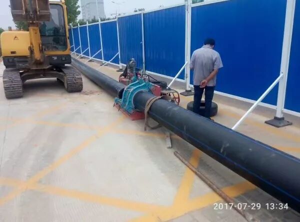

PE给排水管道怎么连接?
由于给水管道要承受很大的供水水压,所以管道之间的连接质量要求自然也就高了,通常采用的连接方式是热熔连接,这种连接方式的连接接头的强度,甚至比管道本身的强度都要大。排水管道的话则侧重于气密性能良好,一般采用承插接头连接,不漏水就可以了。

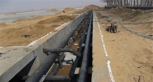

管道要拐弯时怎么办?
PE给排水管道有各种各样的接头来满足管道的变向,但它门有两个共同的特点:
第一、不管在什么情况下根据水流的方向都是同直径相接或由小直径管进入大直径管。避免大直径管水进入小直径管,造成水压突增,挤爆管道!
第二、水流变向半径不小于90度!同样是为了减小水压,保护管道。
尤其有一点要注意,当管道必须要穿过卫生间等有水地面时,一定要做好防水!一定要做好防水!一定要做好防水!重要的话说三遍!否侧……
