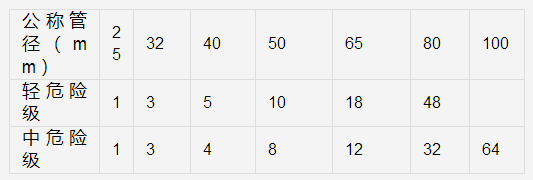

管径与喷淋头数量不匹配
产生原因及后果:未按设计图纸施工,装修阶段更改或加装喷淋头,达不到自动喷水灭火效果。
防治措施及相关规定:根据装修图纸及要求进行二次设计,按设计规范要求施工。
(1)配水管两侧每根配水支管控制的标准喷头数,轻危险级、中危险级场所不应超过8只,同时在吊顶上下安装喷头的配水支管,上下侧均不应超过8只。严重危险级及仓库危险级场所均不应超过6只。
(2)轻危险级、中危险级场所中配水支管、配水管控制的标准喷头数,不应超过表5一1的规定。
轻危险级、中危险级场所中配水支管、水管控制的标准喷头数
表5一1
