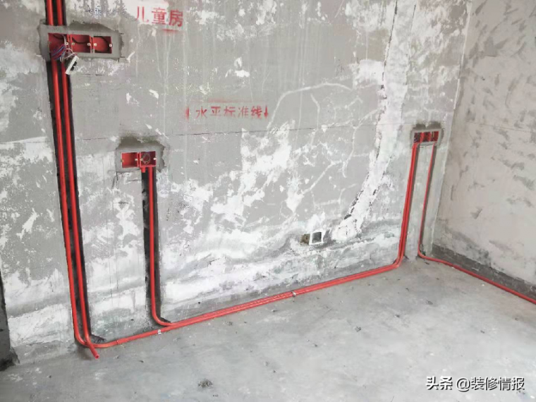

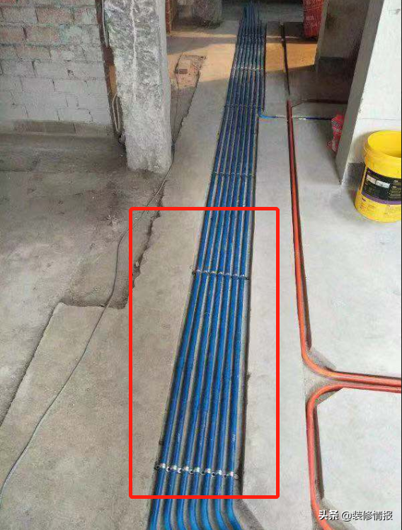

强弱电管排放应横平竖直,电线管应规范固定,无论是明管或者线槽中的暗管,都应该固定,固定点间距100cm以内。

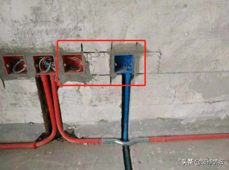

1. 强弱电暗盒终端,为避免电磁干扰,间距应大于15cm。

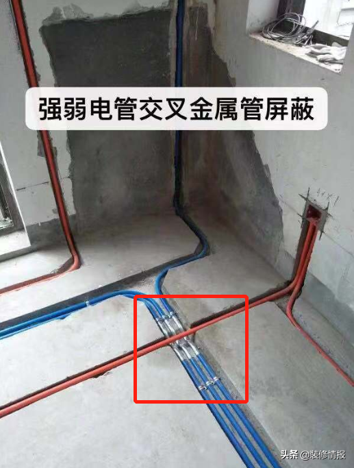

2.强弱电管线交叉时,为避免电磁干扰也需要屏蔽处理,一般公司用铝箔纸包裹方法,瀚高公司2019年全面升级了工艺标准,采用金属套管处理,屏蔽性能更高。

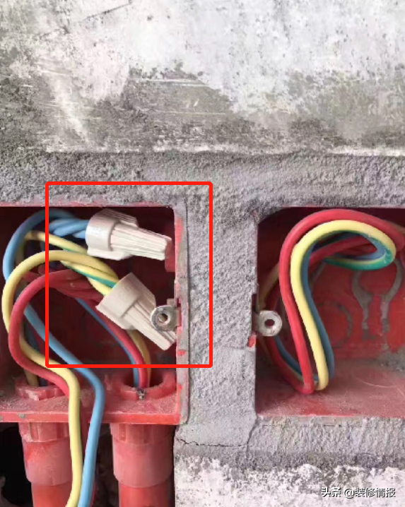

3.电线连接,传统的用电工胶布,好一点的用压线帽,我们升级了工艺标准,全部采用美国理想牌导线连接器,接线更安全可靠。

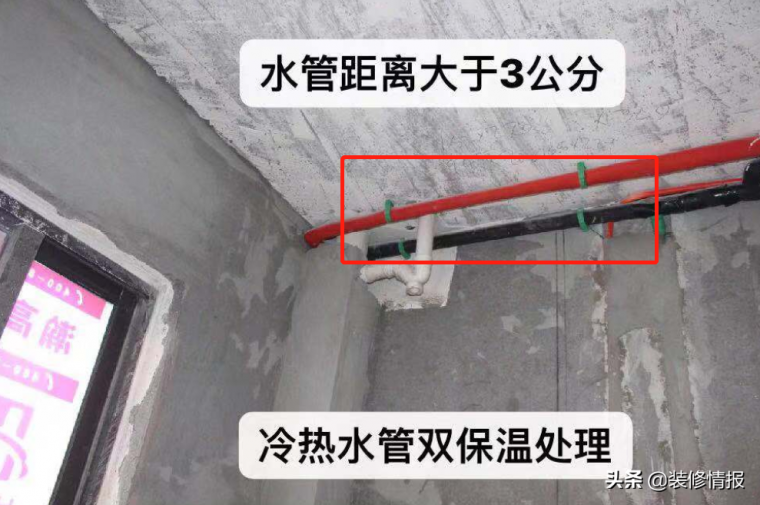

1.水管应从吊顶内排放,垂直到各出水口,不得地面排管,这样如发生渗水情况能及时发现处理。
2.吊顶中裸露的水管建议加套保温层,防止今后温差结露发生滴水情况。一般公司只做热水管保温,我们升级了工艺标准,冷热水管都套保温管
3.水管之间间距要大于3公分,不管是暗管还是明管排放都是这个要求。

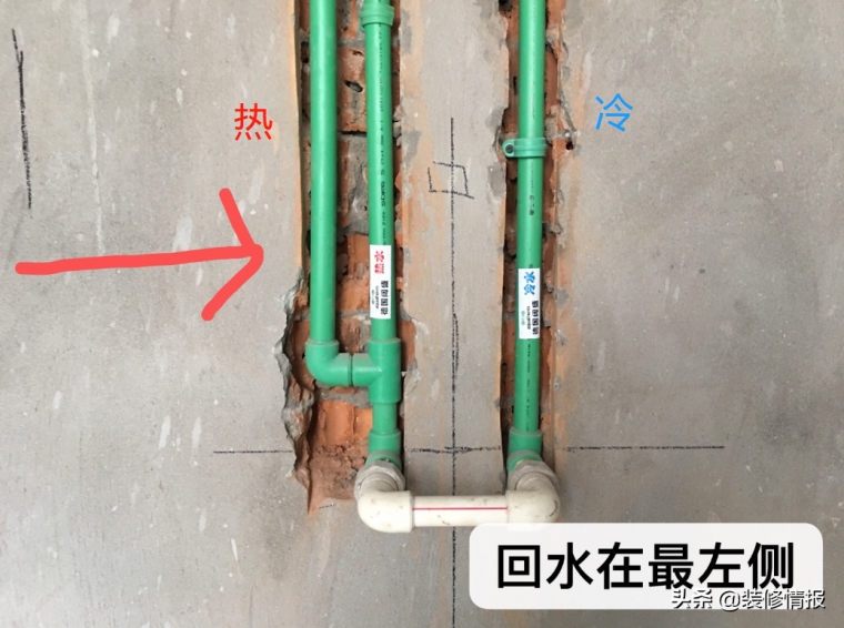

4. 水管遵循左热右冷原则,如有热水循环要求的,回水管应在最左侧。

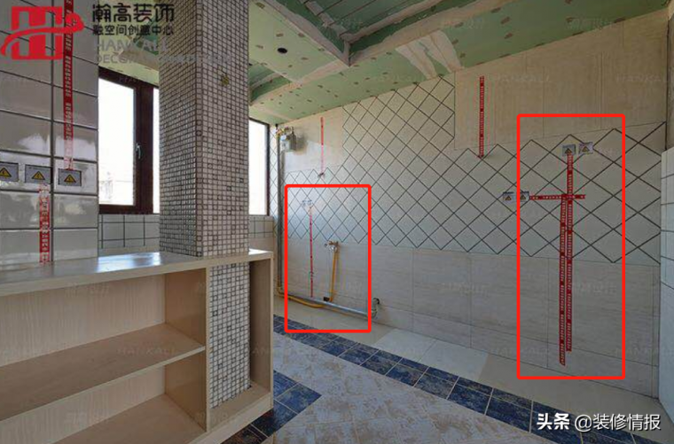

6.暗铺水管最后要做好走向标记,防止后续安装五金件时打坏水管。

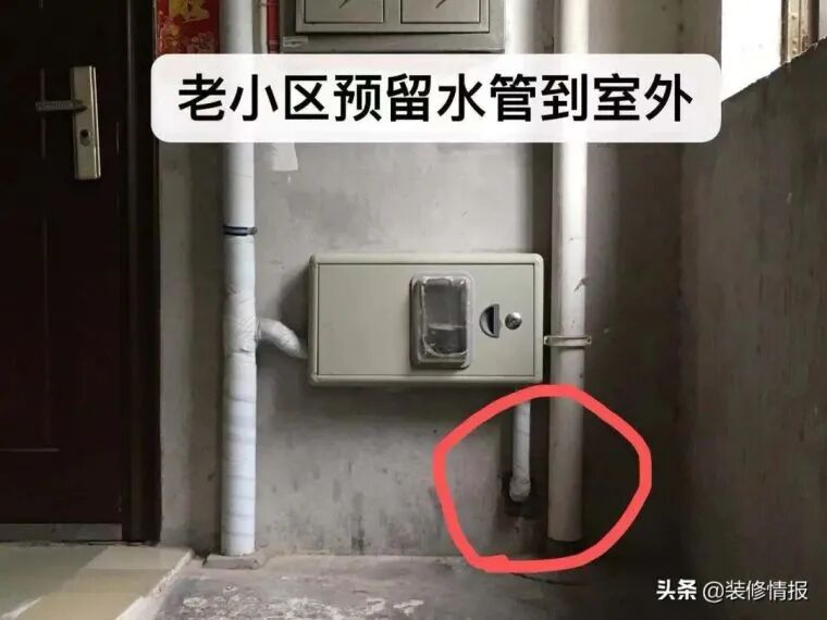

7.特别提醒对于自来水总管未改造的小区,在室内水路改造时建议预留接口到室外,以便以后总管改造时连接。
