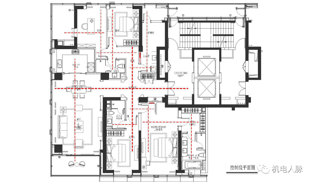

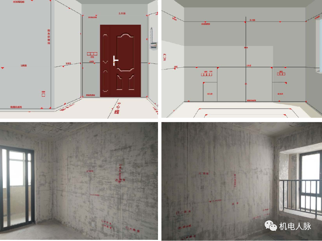

1.3 前期放线

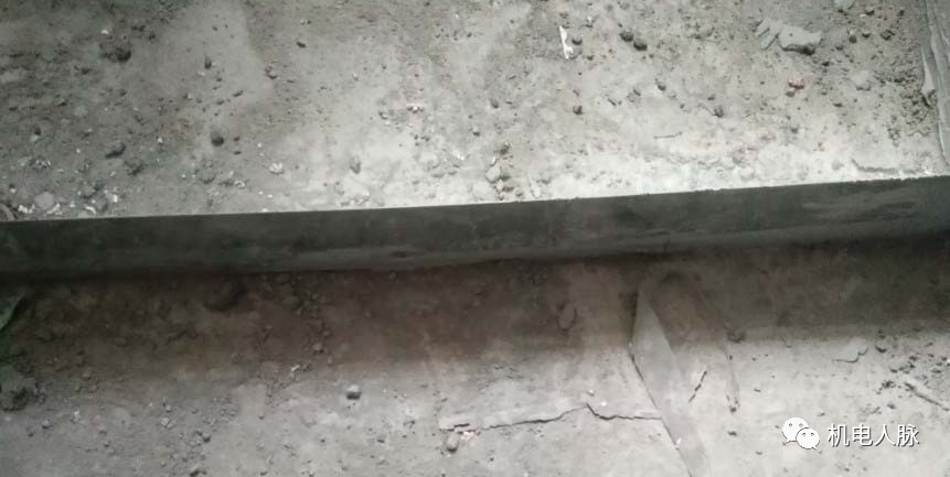

按照土建轴线放出每个房间的“十字线”;根据图纸要求放出每个房间的 “中心控制线”。放线工作需在原土建腻子铲除后方能进行。
控制线平面图样板△

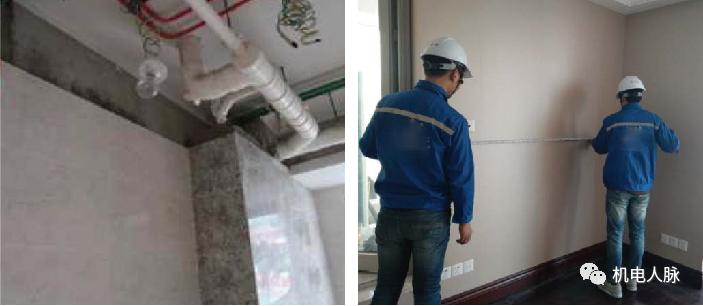

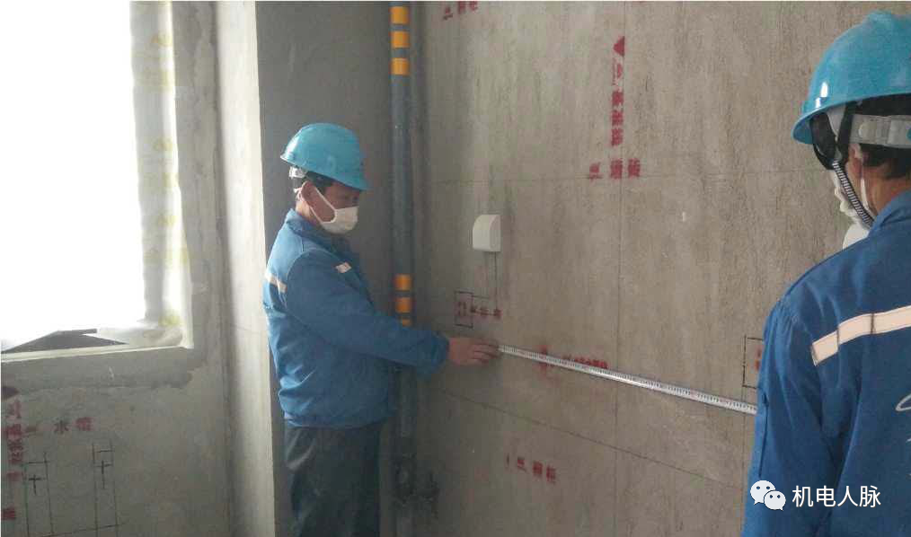

1.4 水电点位确认
■ 进水口、出水口、水表的距离、 数量确认;
■ 煤气管道、排烟口、煤气表的距 离、数量确认;
■ 开关、插座的距离、数量确认;
■ 现场用记号笔做标记,填写各房间水电气位置测量单,现场深化设计师等签字确认;
■ 所有水电点位须经业主确认,并做好确认记录。

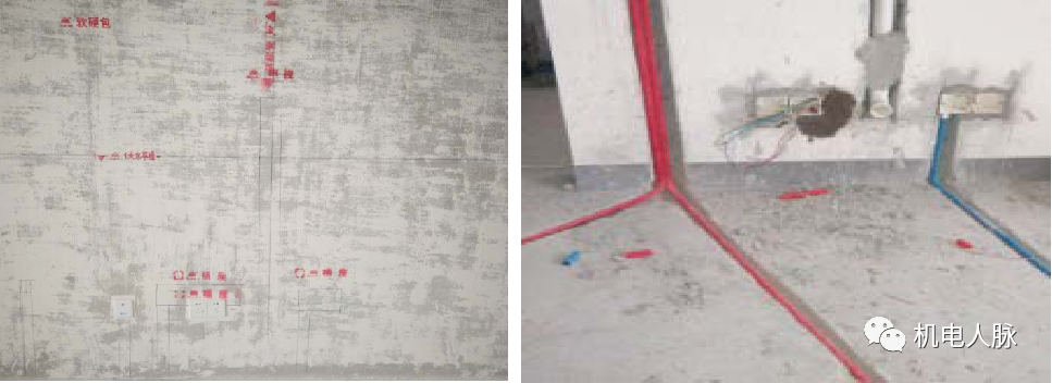

2.2 水电开工

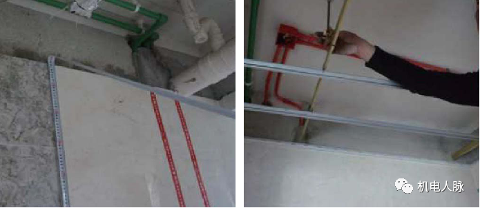

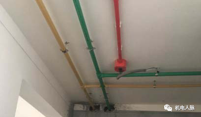

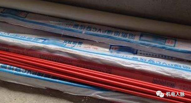

■ 强弱电管宜分色安装,分别采用红色、蓝色PVC管来区分;
■ 弱电管线与照明插座管线的平行间距不应小于 300mm;
■当交叉敷设时须垂直分布且同一系统不得有多处交叉,强弱电线不能敷设在同一根管线或线槽内。

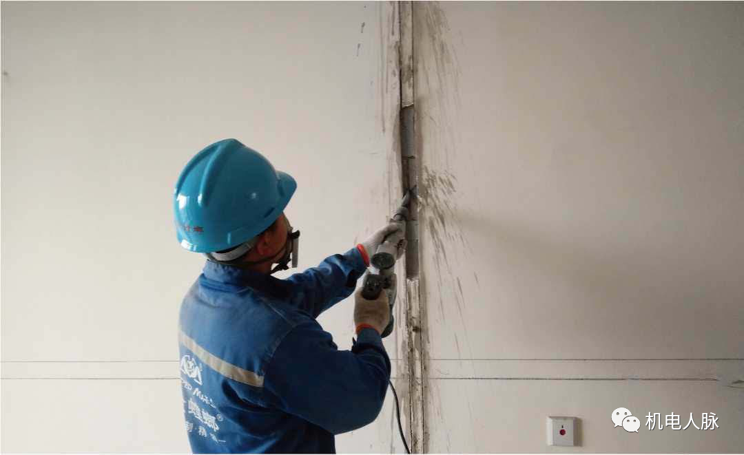

墙地面暗管安装时,墙地面开槽应顺直,无扭曲,开槽横平竖直,墙面应不允许有横槽出现。建议采用环保型的专业开槽机施工。
弹线定位:依据施工图纸和水电布管方案在墙、顶面弹线标出剔槽、孔的位置和走向。
暗敷剔凿凹槽:嵌墙暗敷时,使用专用工具剔凿凹槽。槽深比管外径大15mm,槽宽比管外径大20~30 mm,有管件和管卡的部位视管件尺寸适当加大。

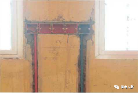

2.4 水电隐蔽
■ 冷热水平安装时,热水管应在冷水管的上方(上热下冷);
■ 垂直安装时(面对水管)左热右冷,器具接驳应左热右冷;
■ 冷热水管道平行150~200mm;冷、热水出水口水平误差±5mm;
■ 冷热水管应分色安装,冷热水管宜分别采用蓝色、红色PPR管(或使用有颜色标识的管道)。

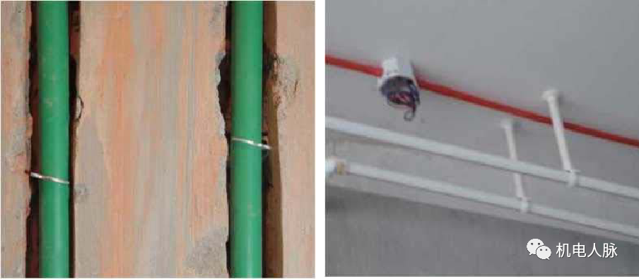

管道固定:用专用管卡或铜丝将管槽内的水管进行固定,公称直径DN20的管道固定间距不大于800mm; 端头及拐弯处不大于200mm;
管道敷设:水电管线吊顶内安装敷设,应遵循电线管在上,水管在下(电上水下),平行间距不小于200mm。

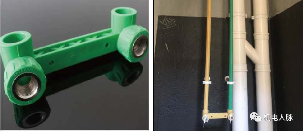

PPR花洒定位器:冷热水管出水口水平位置必须准确,安装水平,高度、深度一致,没有特殊要求的淋浴房冷热 出水口间距150mm;需安装PPR花洒定位器---PPR双联内丝弯头。

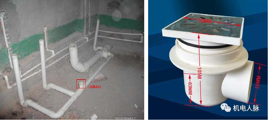

二次排水地漏:下沉式卫生间在长期使用的情况下,污水可能会渗漏到沉箱中,然后在沉箱中积聚,沉箱长期浸泡污水后,可能会溢出到室内,或会渗漏到楼下业主家,可采用二次排水做法增加一个防臭PVC同层排水地漏就可以解决此问题。

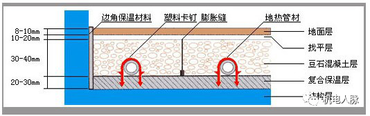

2.5 地暖安装
■淋浴区不允许铺设地暖盘管;
■ 同一根地暖盘管不得有接头;
■ C20混凝土面层边缘用10mm厚挤塑保温板作为伸缩缝;
■ 凝土浇注完成后养护不少于7天。混凝土面层不允许任何材料钉入。
横截面做法△

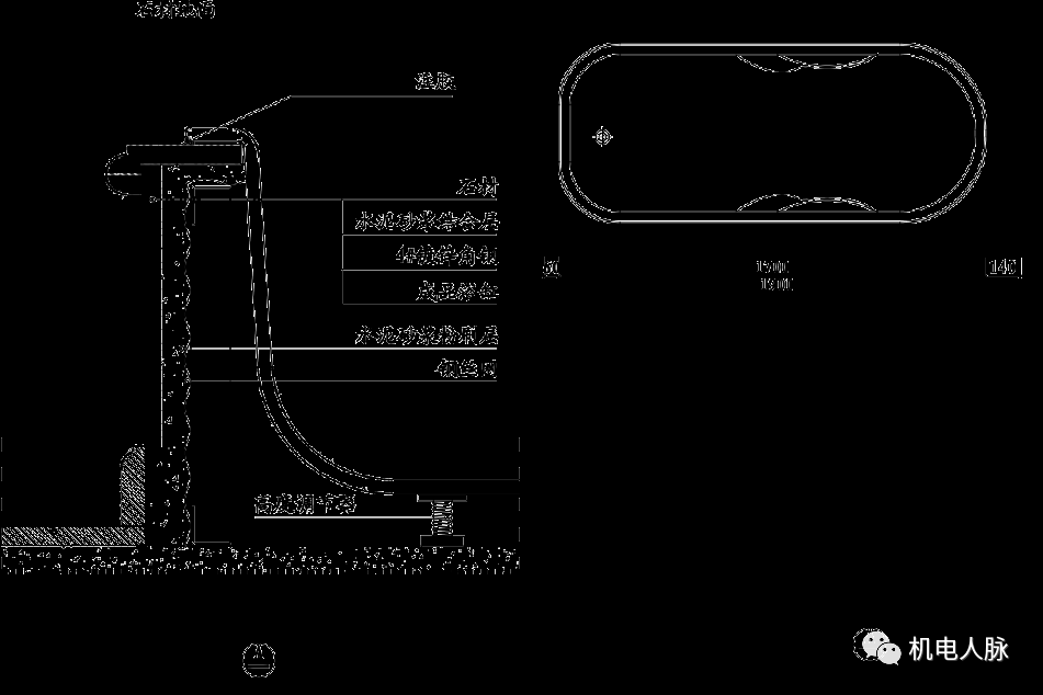

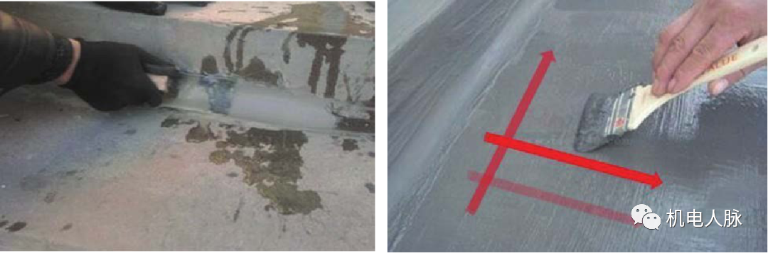

3.1 卫生间防水

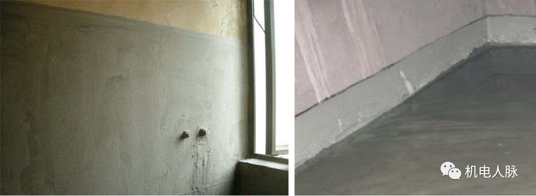

淋浴区防水:淋浴房靠淋浴花洒墙面的防水层如无特殊设计要求,防水层高度不得低于1800mm;浴缸处防水层高度不低于800mm;台盆处防水层高度不低于1200m。
边角防水:非淋浴的位置防水高度不低于300mm。
阴角处理:用圆弧型铁抹将1:2水泥砂浆在阴角部位抹成直径50mm的圆弧,并用不小于300mm宽的无纺布或玻纤布作为附加层,纵向搭接长度不小于50mm。
防水涂刷方向:防水涂料涂刷至少3遍,每遍涂刷方向相互垂直。

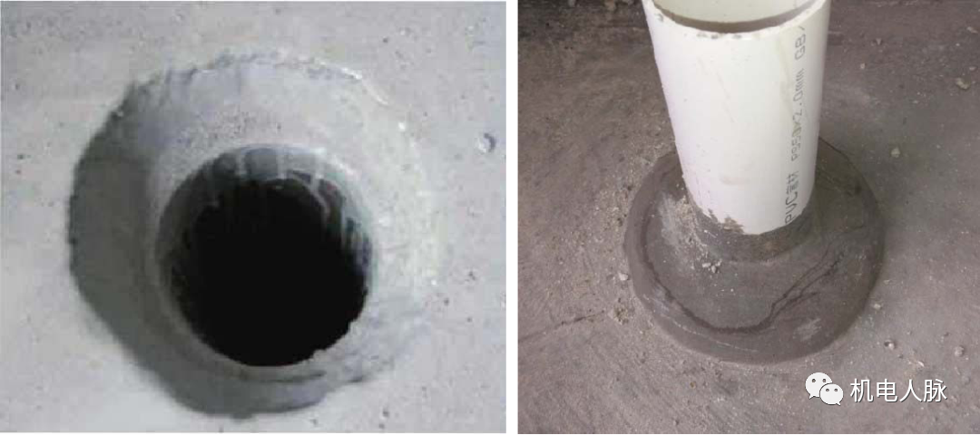

地漏口防水处理:地漏口防水做碗口状处理,防水须涂刷到地漏口内侧10mm。
加强处理:管道根部等部位1:1水泥砂浆做弧形护角进行密封处理,再用无纺布或玻纤布作为附加层,并进行防水增强处理。

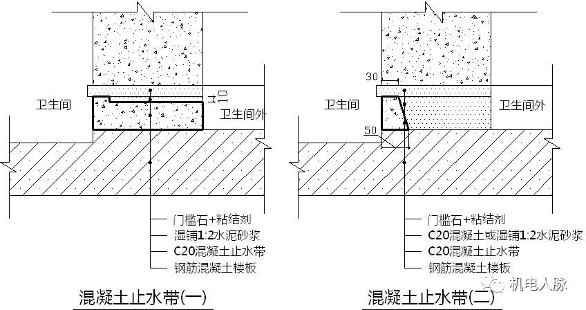

干湿分区做止水条:止水坎可采用混凝土、镀锌铁皮或扁铁来施工,边缘需用水泥砂浆及防水层封堵严密。如采用金属止水带时,卫生间混凝土底部及侧面需开深度10mm小槽,止水条安装时插入槽内,并用防水材料封堵严密。
卫生间门槛石防水:1、可在门槛石下部与墙体同宽的暗混凝土止水带。2、优先安装门槛石,采用湿贴的方法安装,养护3~7天后四周再用防水材料封堵。然后再贴卫生间墙地砖或石材。

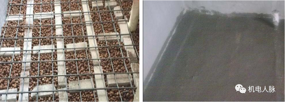

3.2 下沉式卫生间同层排水
下沉式卫生间沉箱试水合格后,在沉箱中填入陶粒,再用40厚C20混凝土水找平,内置Φ4@200冷拔丝,浇注混凝土,随打随抹,养护7天后,再做防水层及闭水试验。

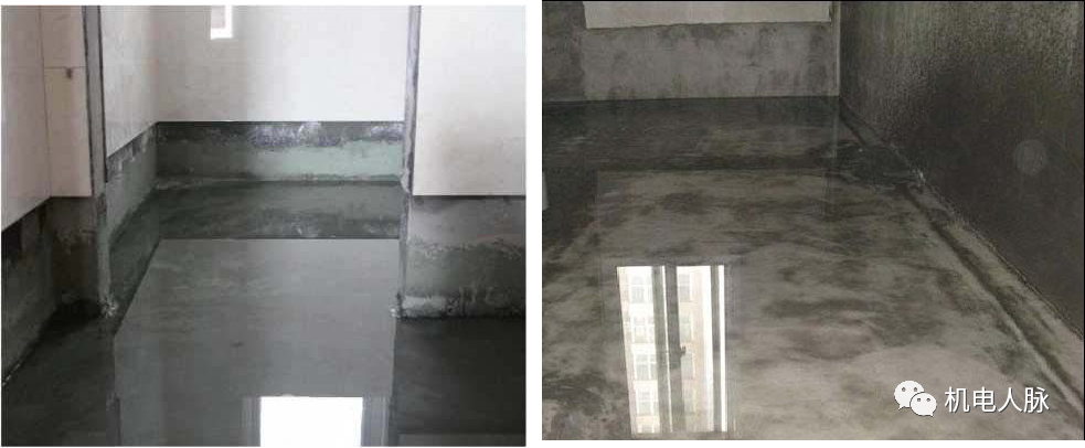

3.3 闭水试验
闭水试验:闭水试验的蓄水深度不小于地面最高点20mm, —般以30~50mm为宜,蓄水时间为24小时。
楼下检查:在闭水试验的前期每1小时应到楼下检查一次,后期2小时到楼下检查一次,若发现渗水情况,应立 即停止试水试验,重新进行防水层完善处理。

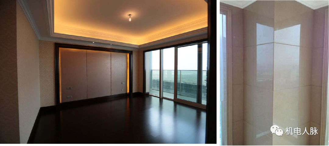

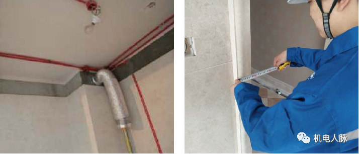

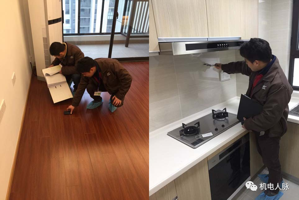

4.1 中间验收
项目部验收人员对房屋整体验收:确定前期工序是按照施工标准规范化施工的,确保接下来成品一次性安装成功.
项目部验收人员参照:确定现场已具备安装成品条件,确保产品与现场情况匹配一致。
项目部验收人员对厨卫验收:确认已完成隐蔽管线并标识,完成面达到验收标准。
项目部验收人员对卧室验收:地面是否找平,标高是否准确,地面表面平整,干燥;门洞垂直、方正、尺寸正确。

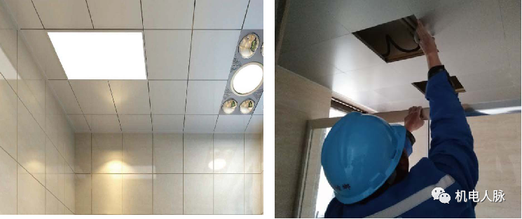

4.2 集成吊顶安装
吊顶防线及定位、安装边角线及龙骨:确认吊顶标高并标记,龙骨吊筋安装牢固并进行调平、间距符合设计要求。
安装扣板及模块设备:按照产品安装要求安装扣板、照明模块、取暖模板、换气模块。
精修与调试:确认集成吊顶无高低不平,整齐美观,无明显缝隙,各模块运作正常,顶部无明显共振现象。

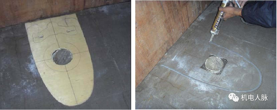

坐便器安装:前期使用安装模板,还可以对结构预留孔起到一个尺寸复核的作用。
打胶:座便器安装模板定位后打胶,注意打胶位置必须 在轮廓线内侧约3mm向内,安装好座便器后,把周边的硅胶拭净即可。
坐便器验收:坐便器外观是否外观完好、盖板牢固、水件到位,水顺畅,无漏水现象,底部收胶平整。

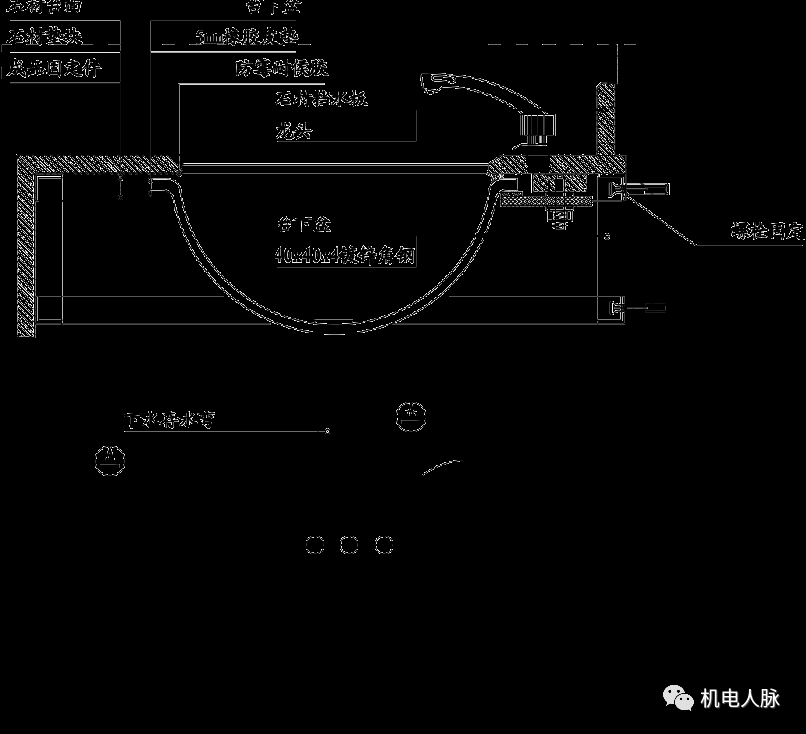

4.4 台下盆安装
■ 台盆铁架可采用国标镀锌角钢,焊接处做防锈处理或采用横向镀锌方钢固定托住台盆;
■ 为便于台盆拆卸检修,台盆固定于固定构件上,固定构件与石材垫块用不锈钢或镀锌螺栓固定,垫块背面及台面背面粘结部位需经打毛处理用大理石胶粘结固定,台盆与固定构件连接处需用橡皮垫块,台盆与台面板下沿口用耐候胶密封;
■ 台盆或水槽安装时,禁止仅用云石胶粘、而不使用钢架或镀锌方钢安装;

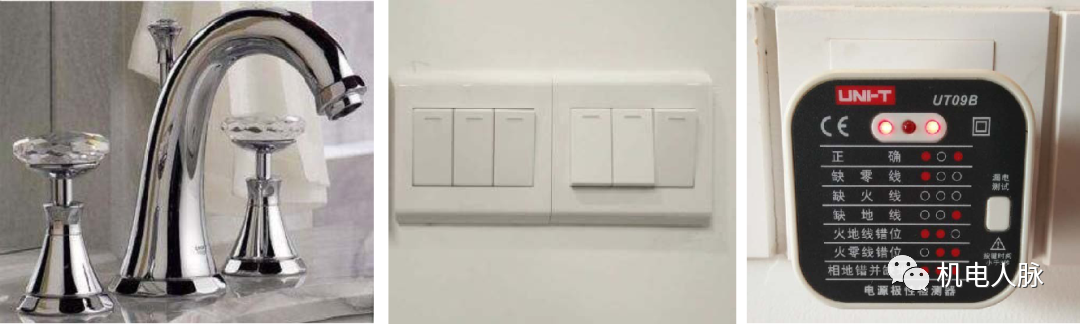

4.6 水电安装
水路勘察:水路通畅无渗漏,接驳口丝扣外露与墙砖平齐。
开关安装:开关上口距地面装饰完成面高度1.4m,同一室内安装高 度保持一致,开关开启方向 一致,相线必须进开关,开 关面板不得安装在门背后。
电路测试:插座通电正常,开关调试正常,照明线路正常,其他路线通畅。

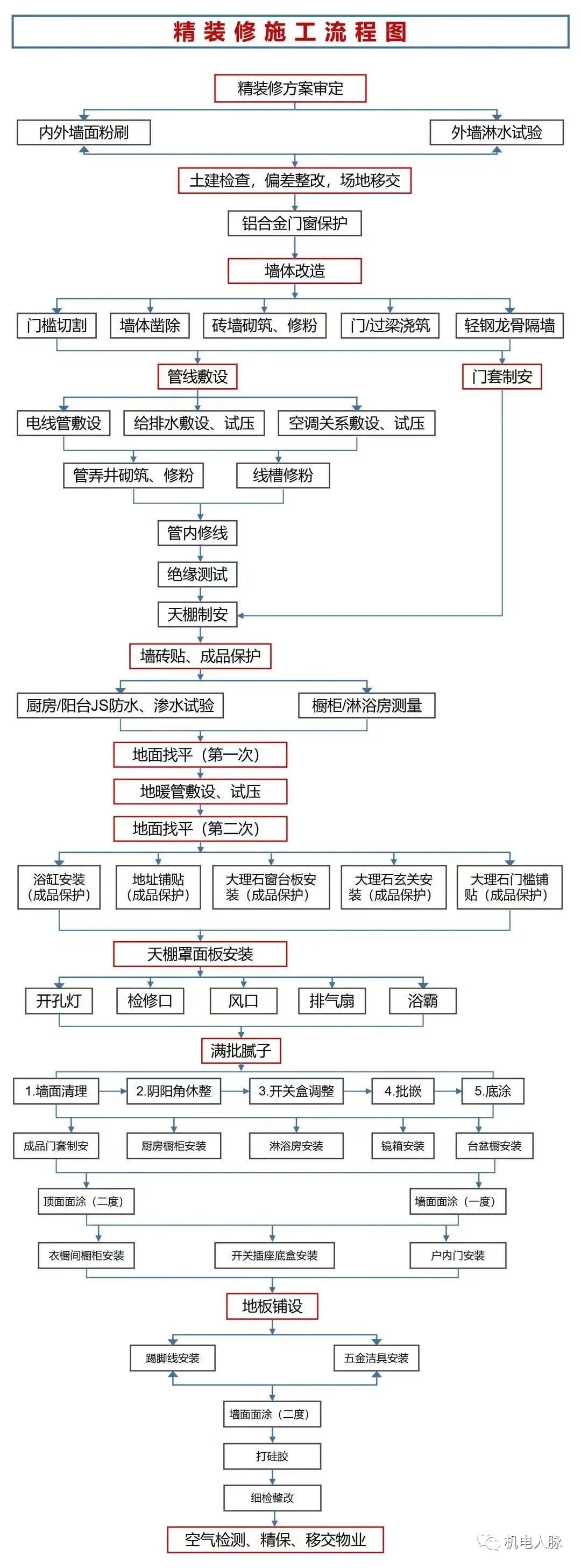

┃ 最后我们用一张图来总结一下精装修施工的全流程:
