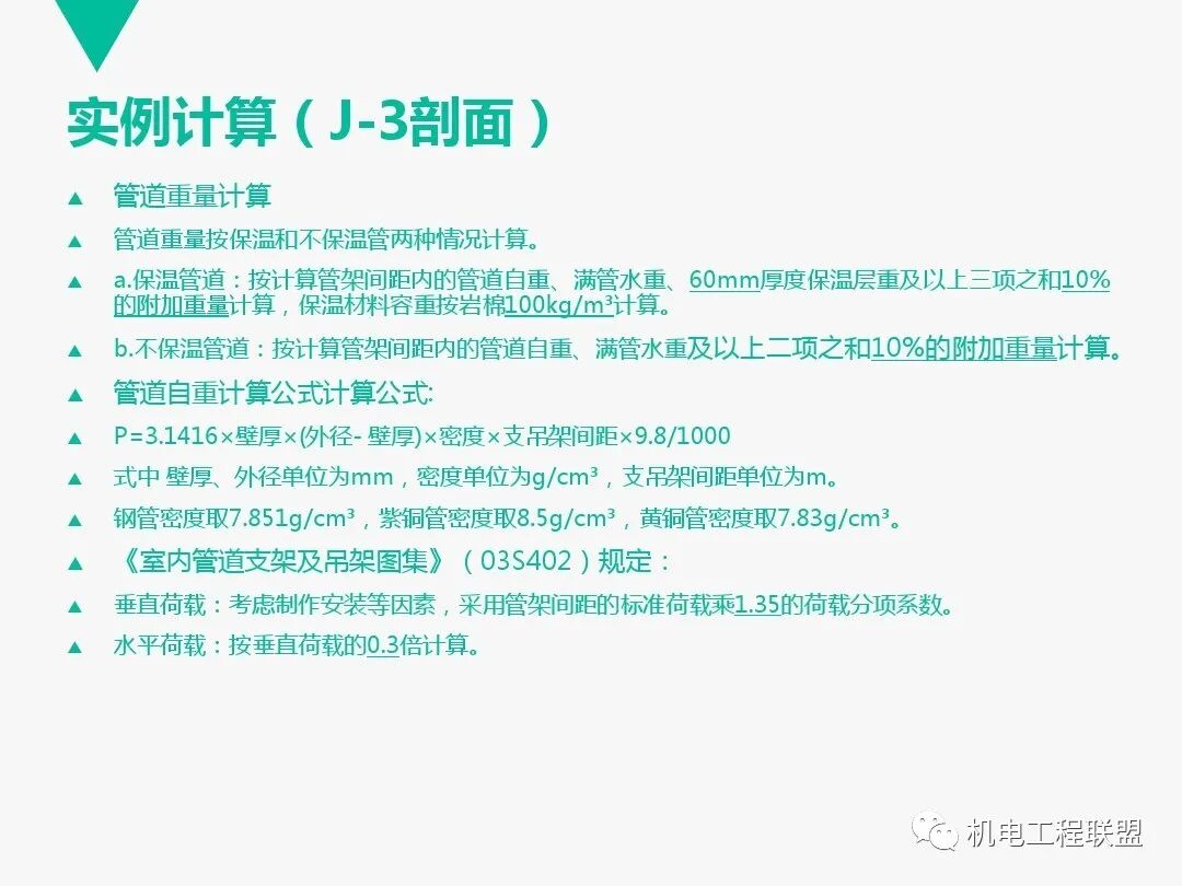

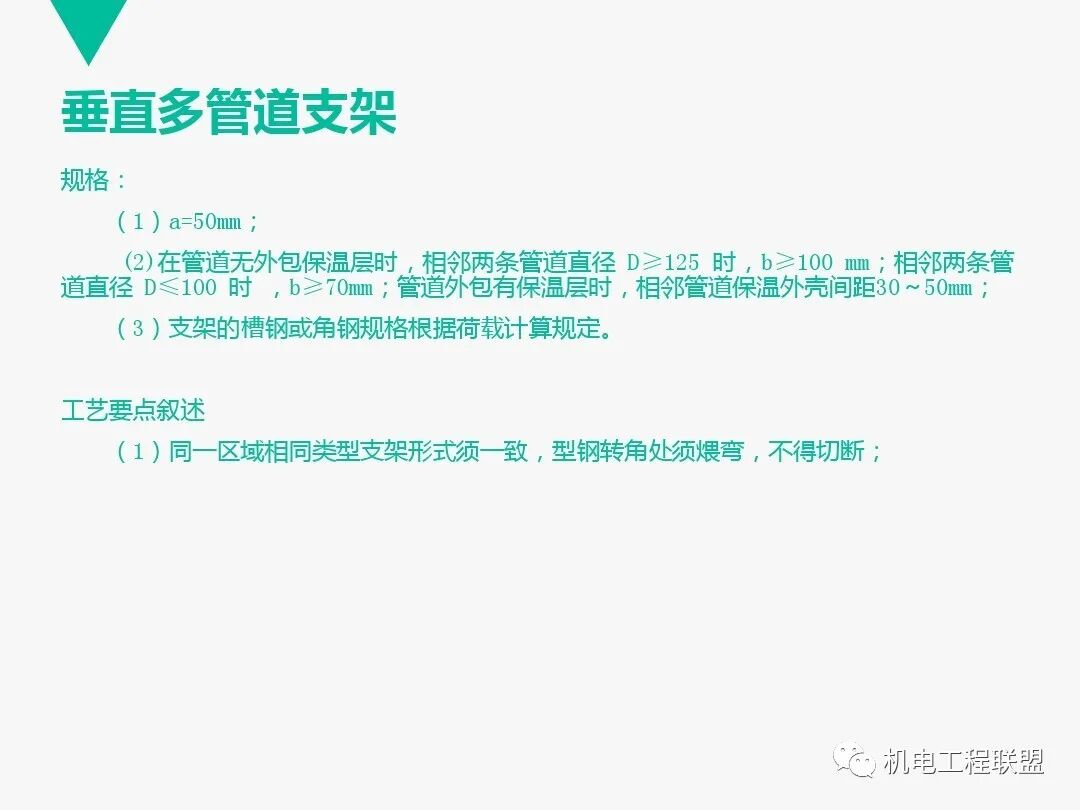

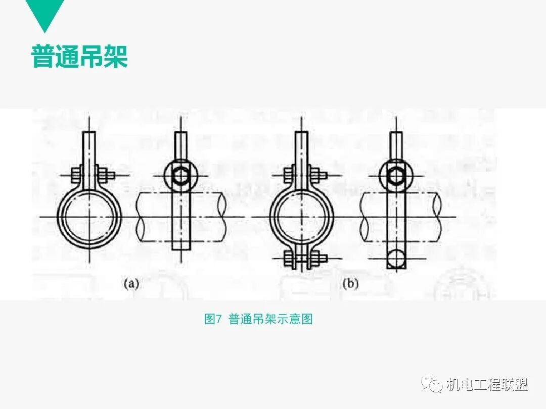

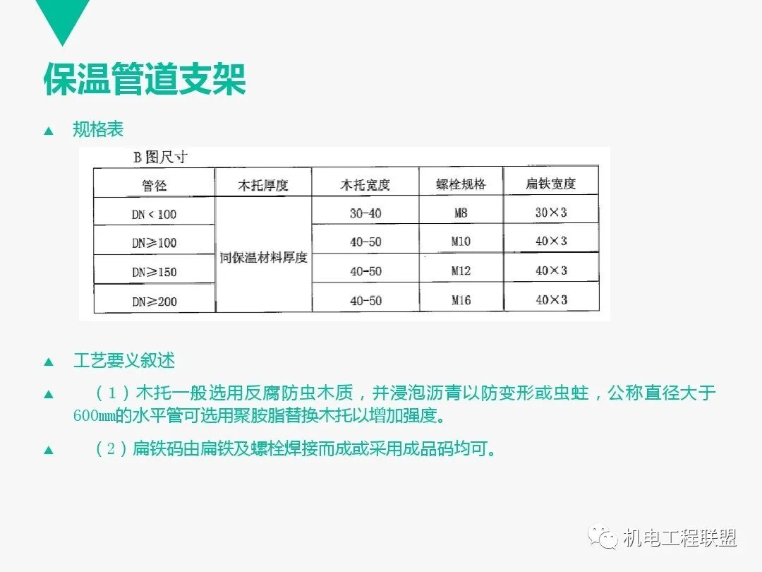

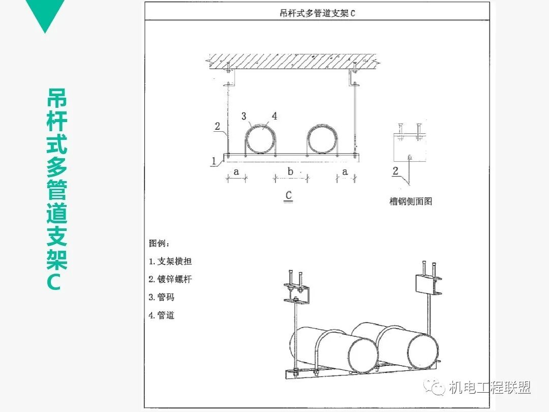

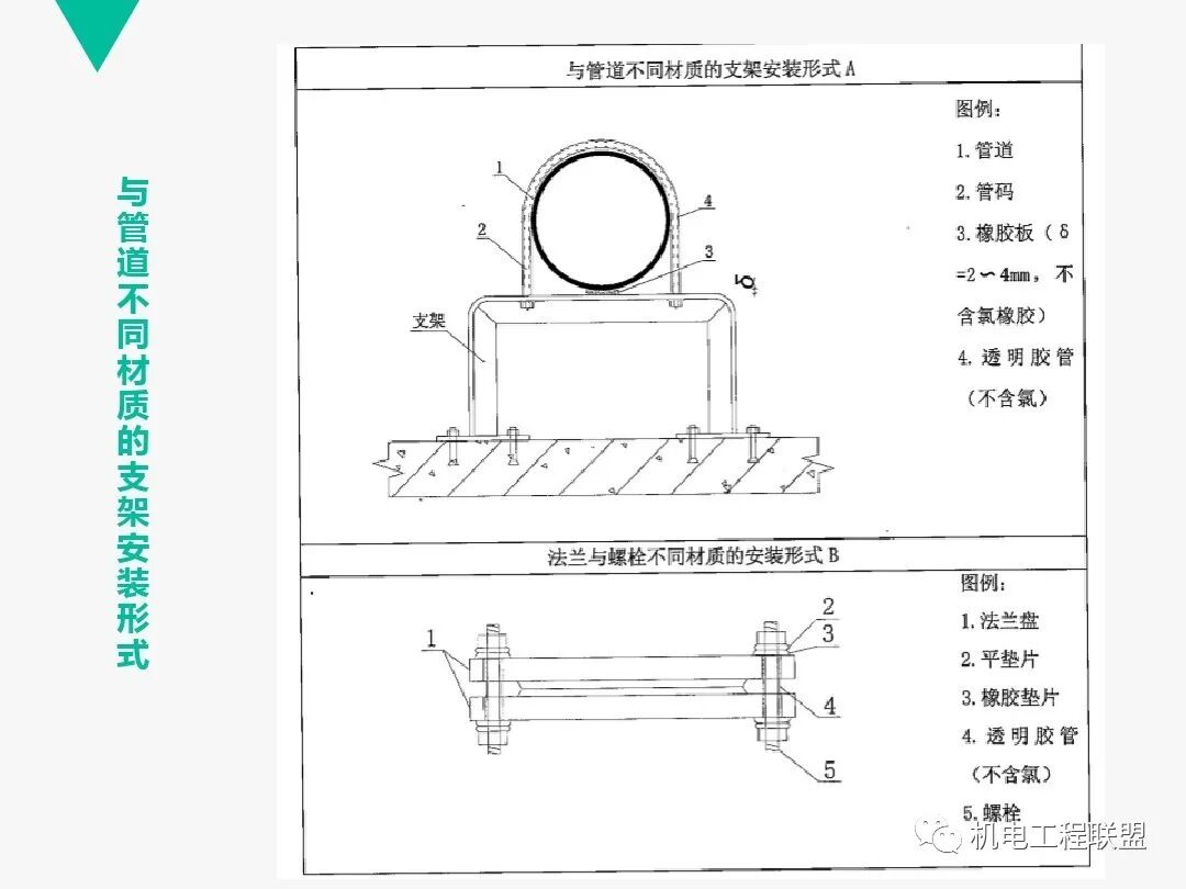

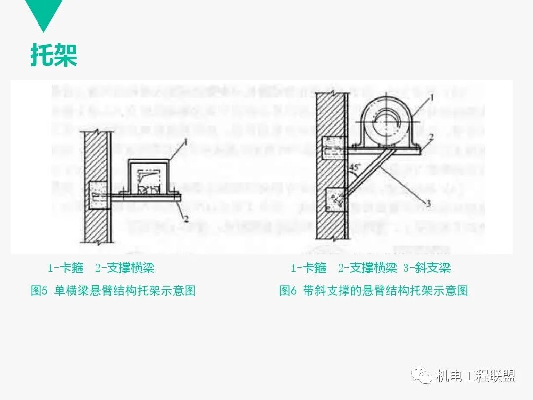

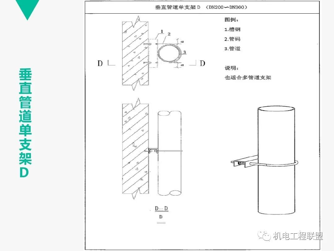

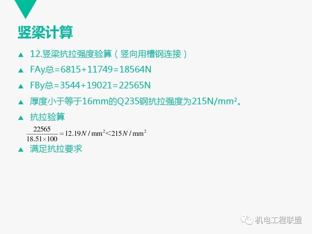

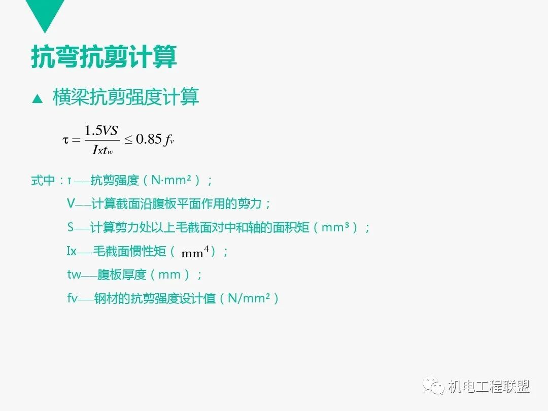

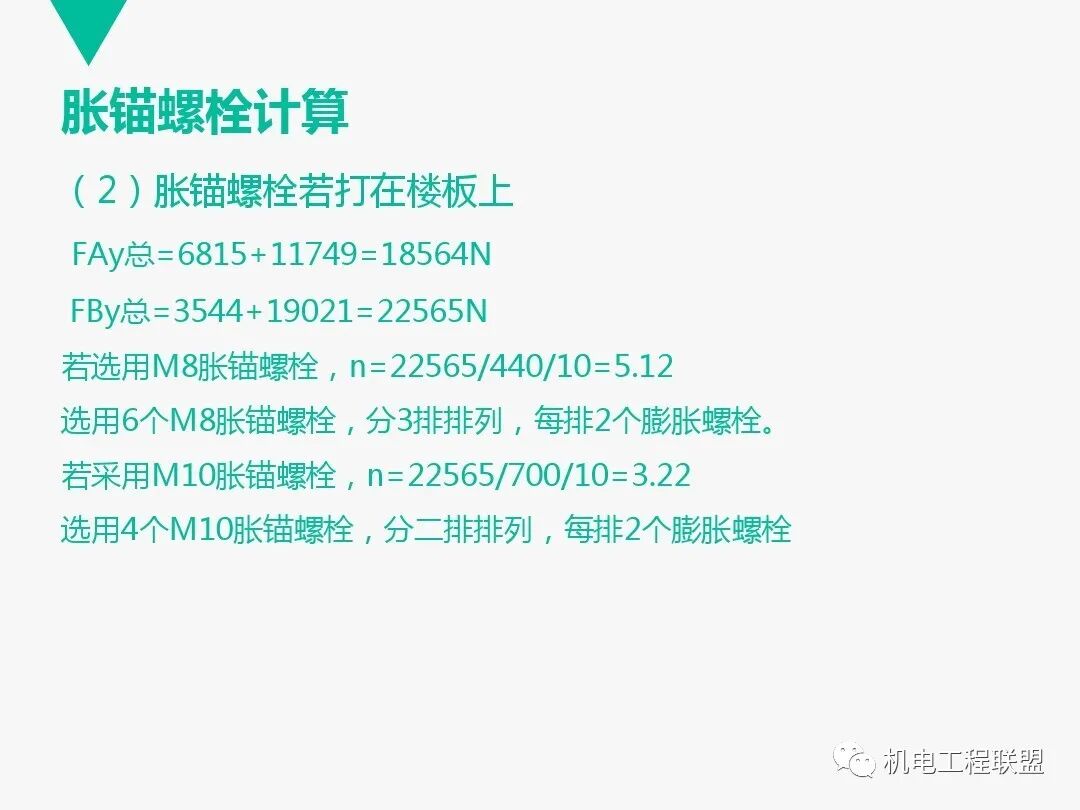

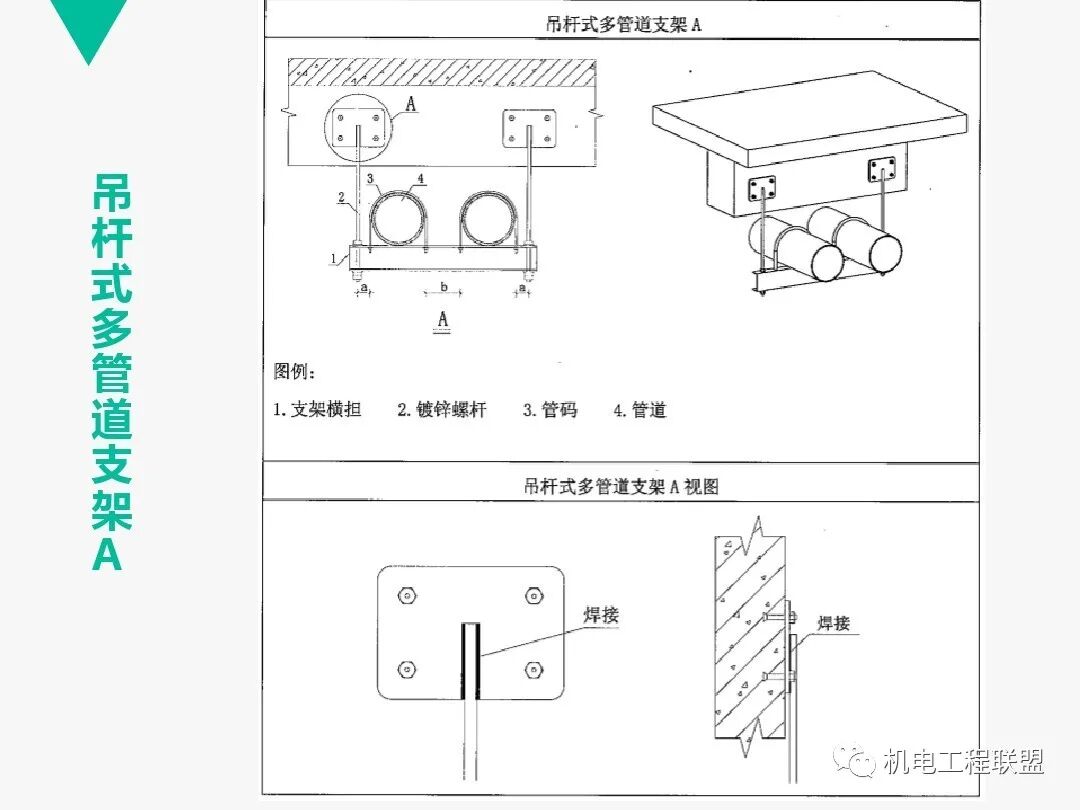

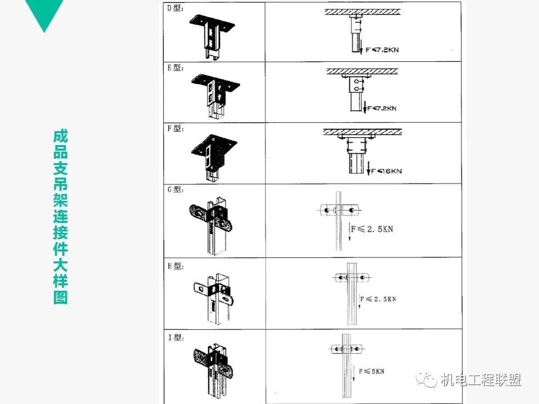

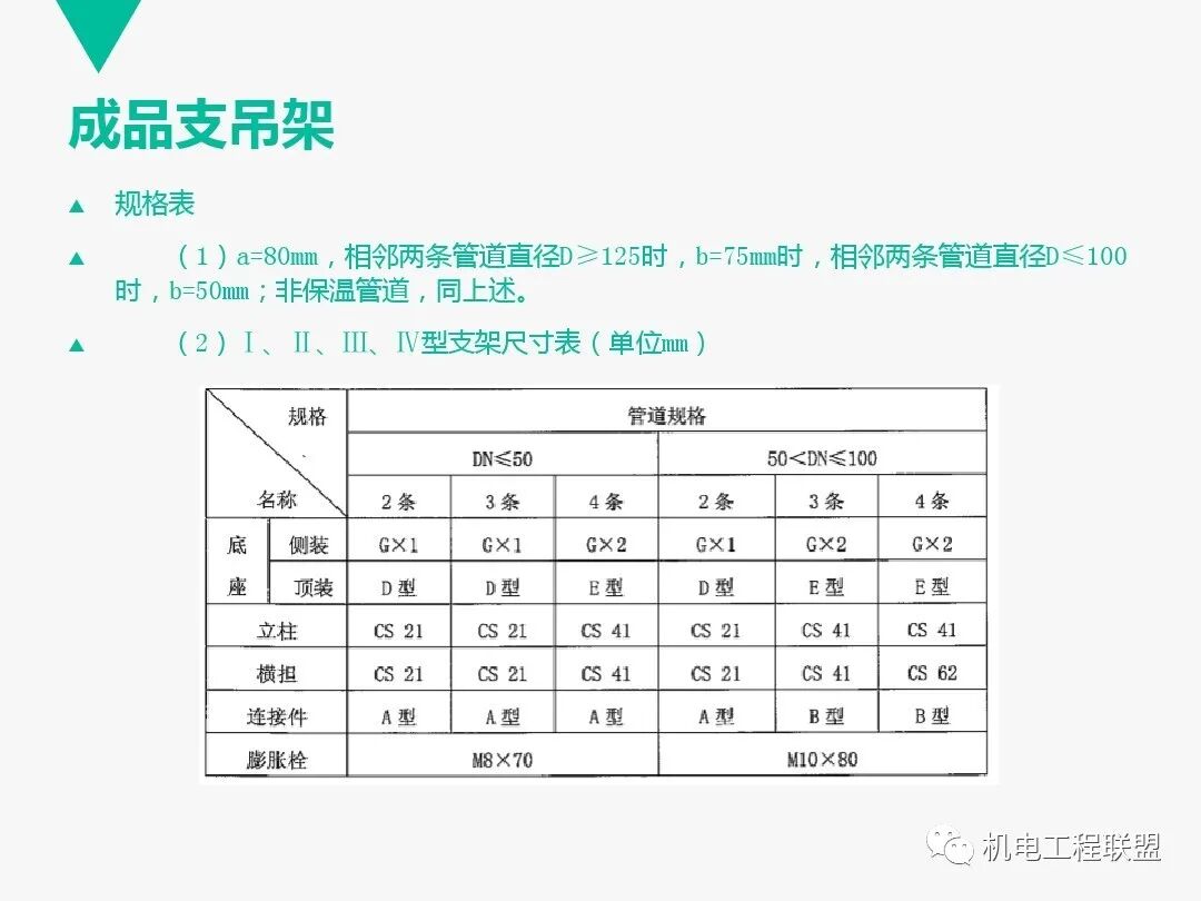

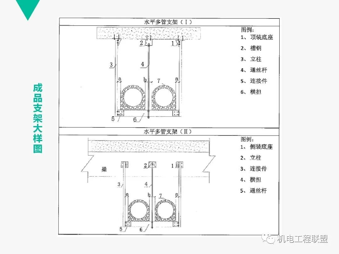

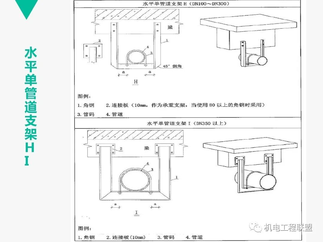

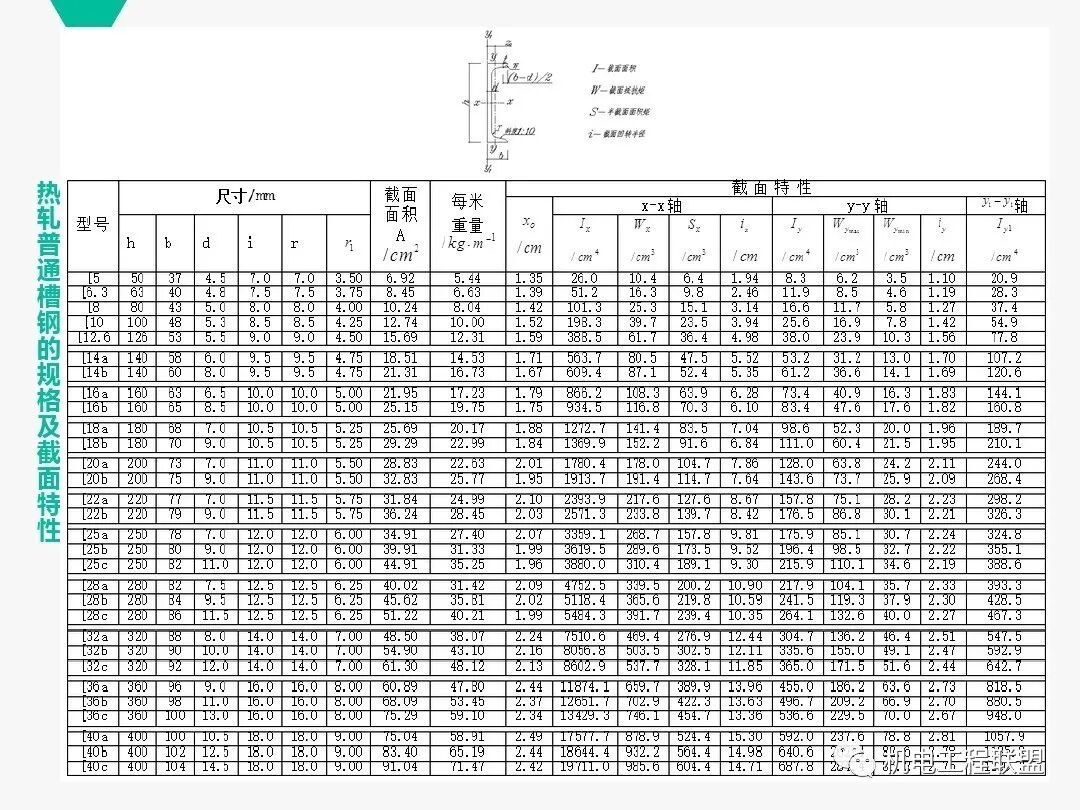

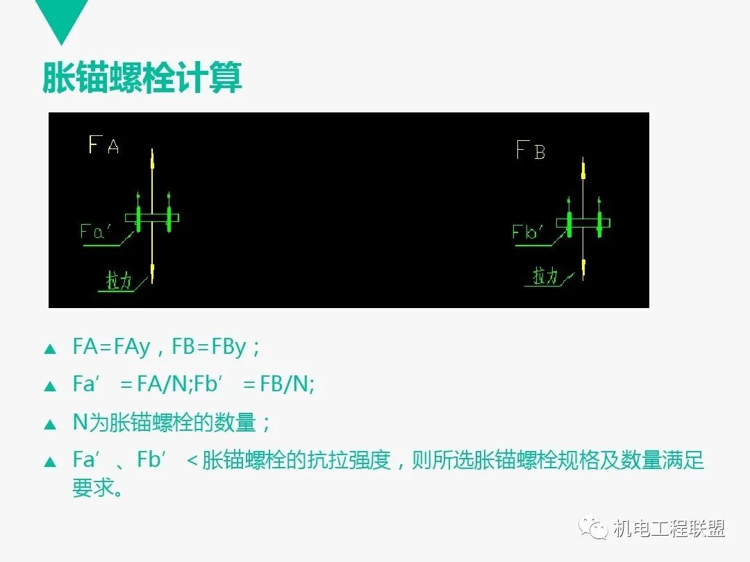

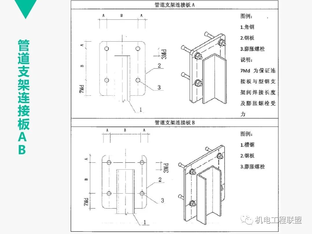

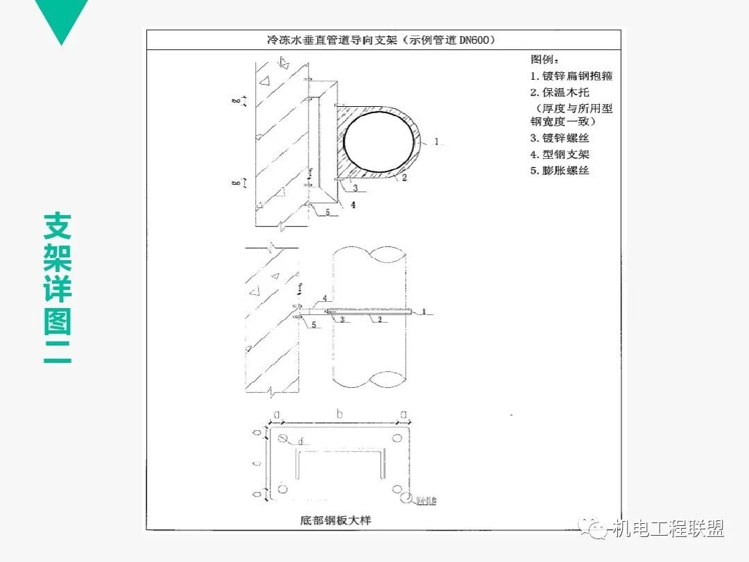

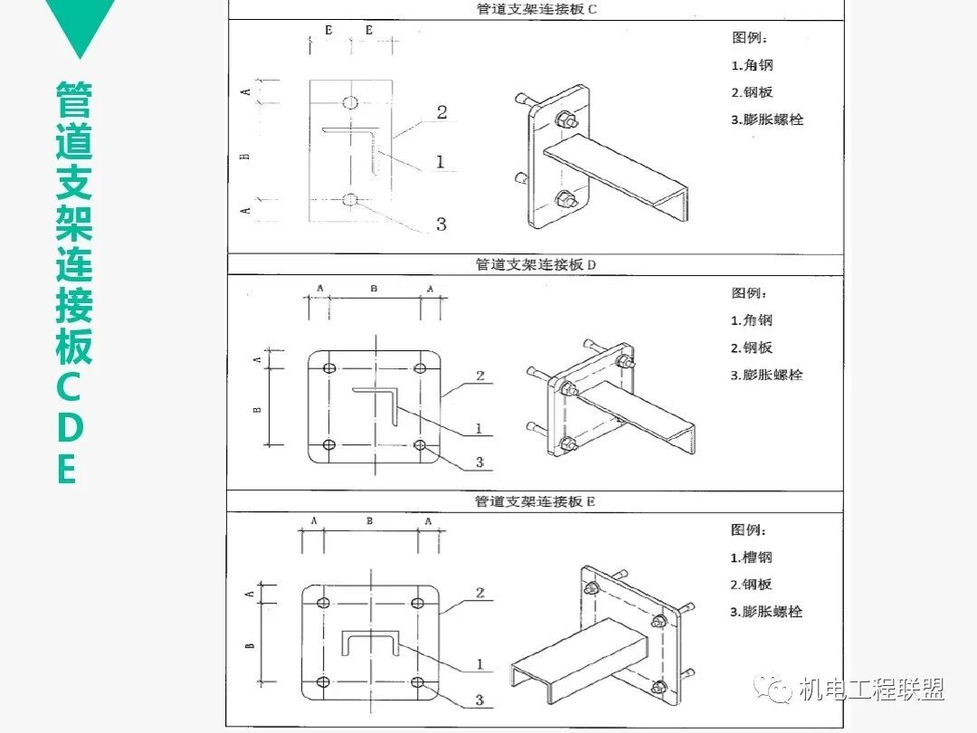

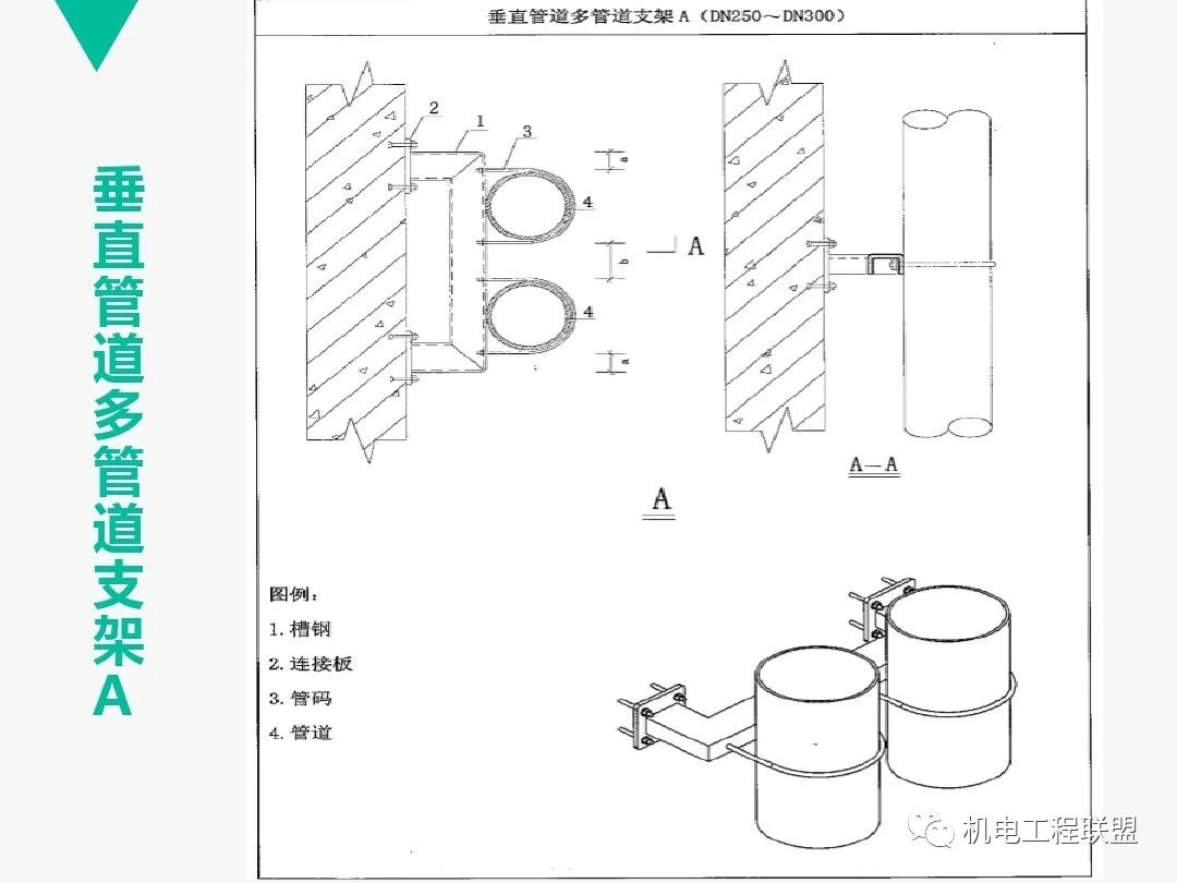

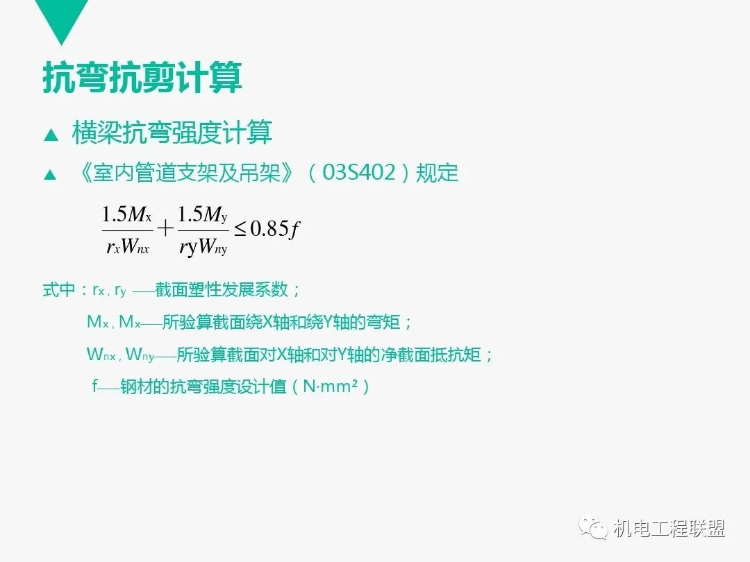

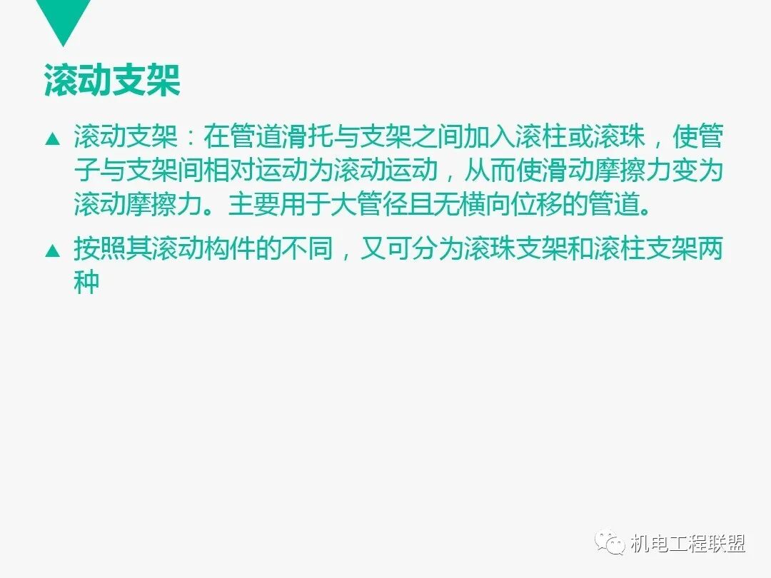

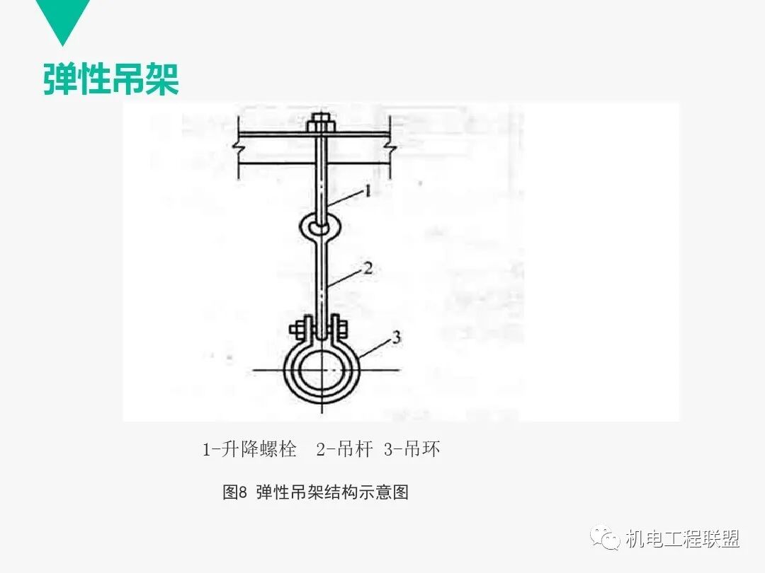

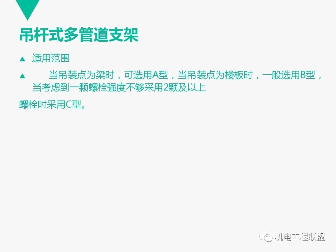

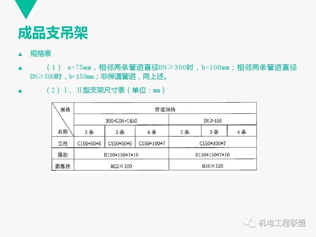

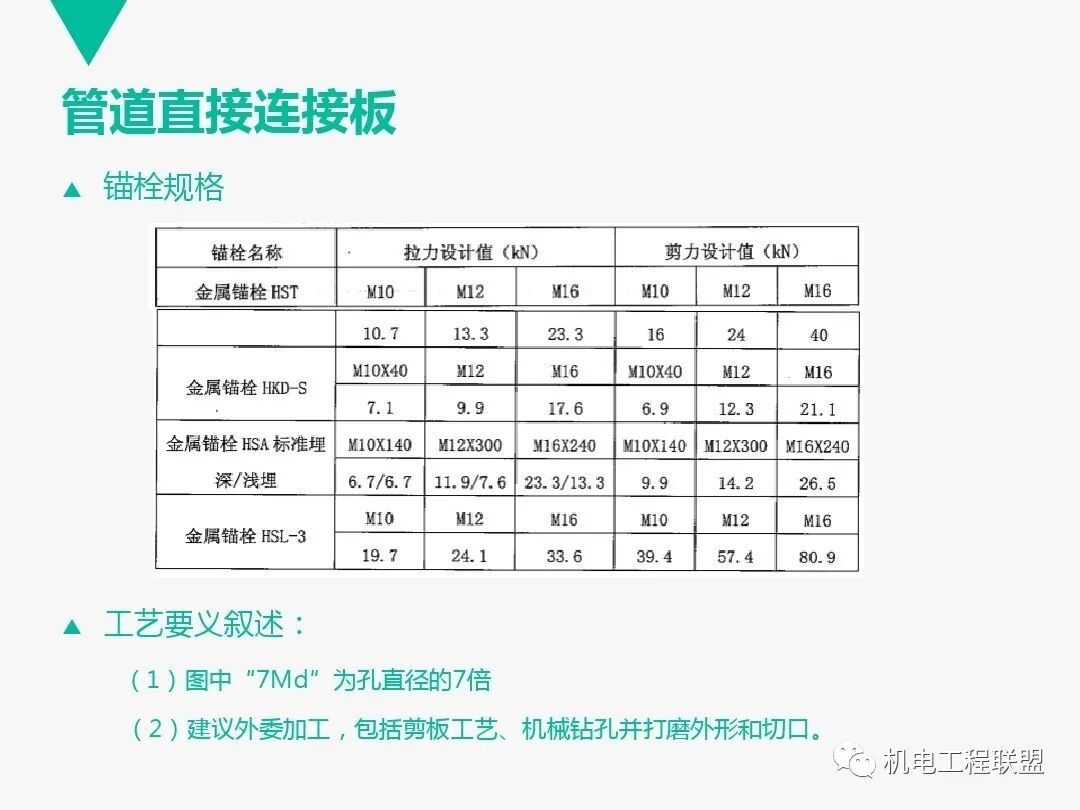

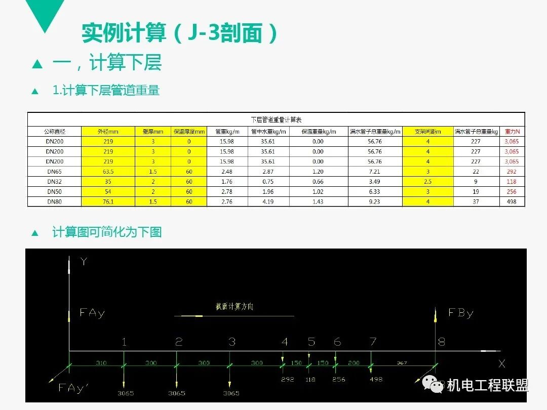

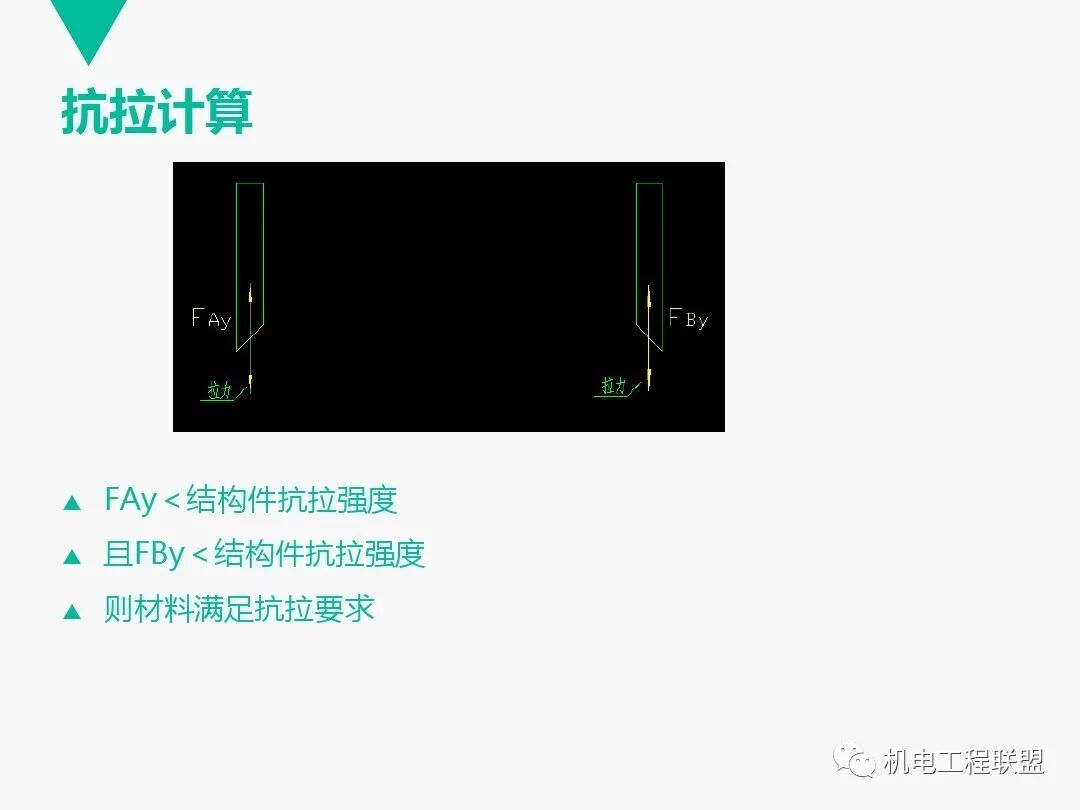

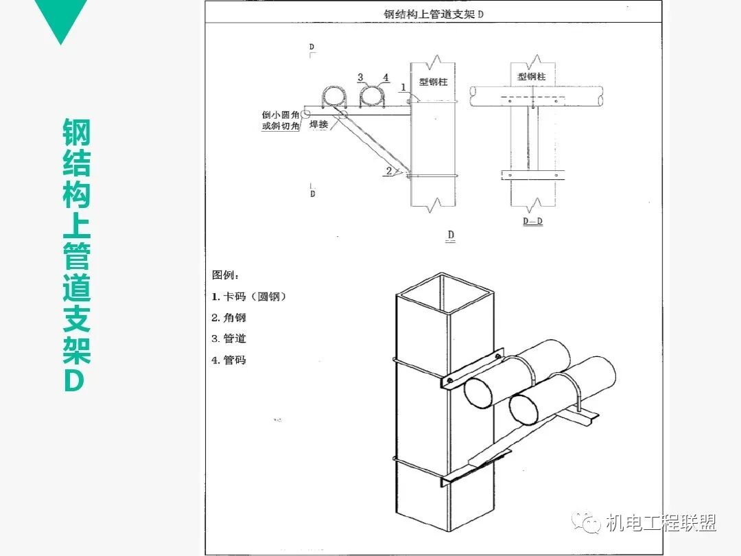

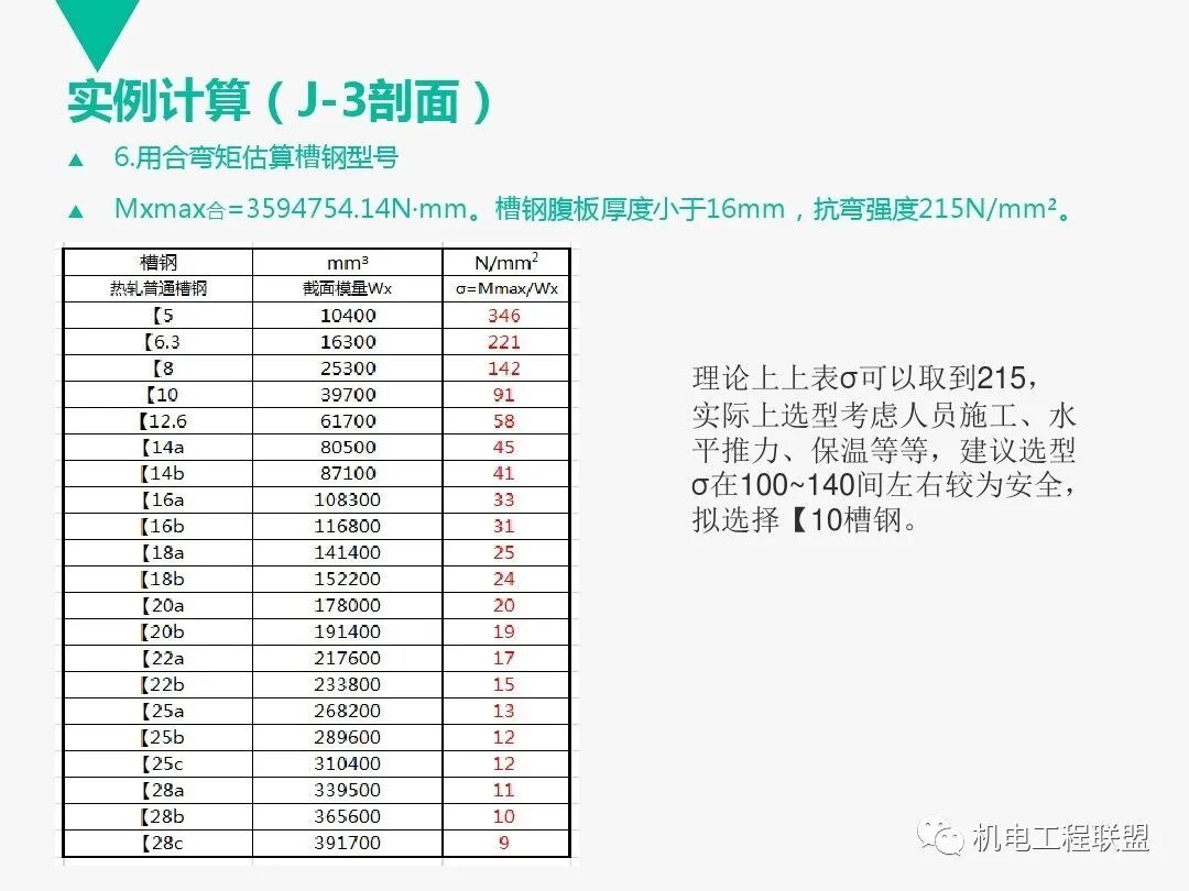

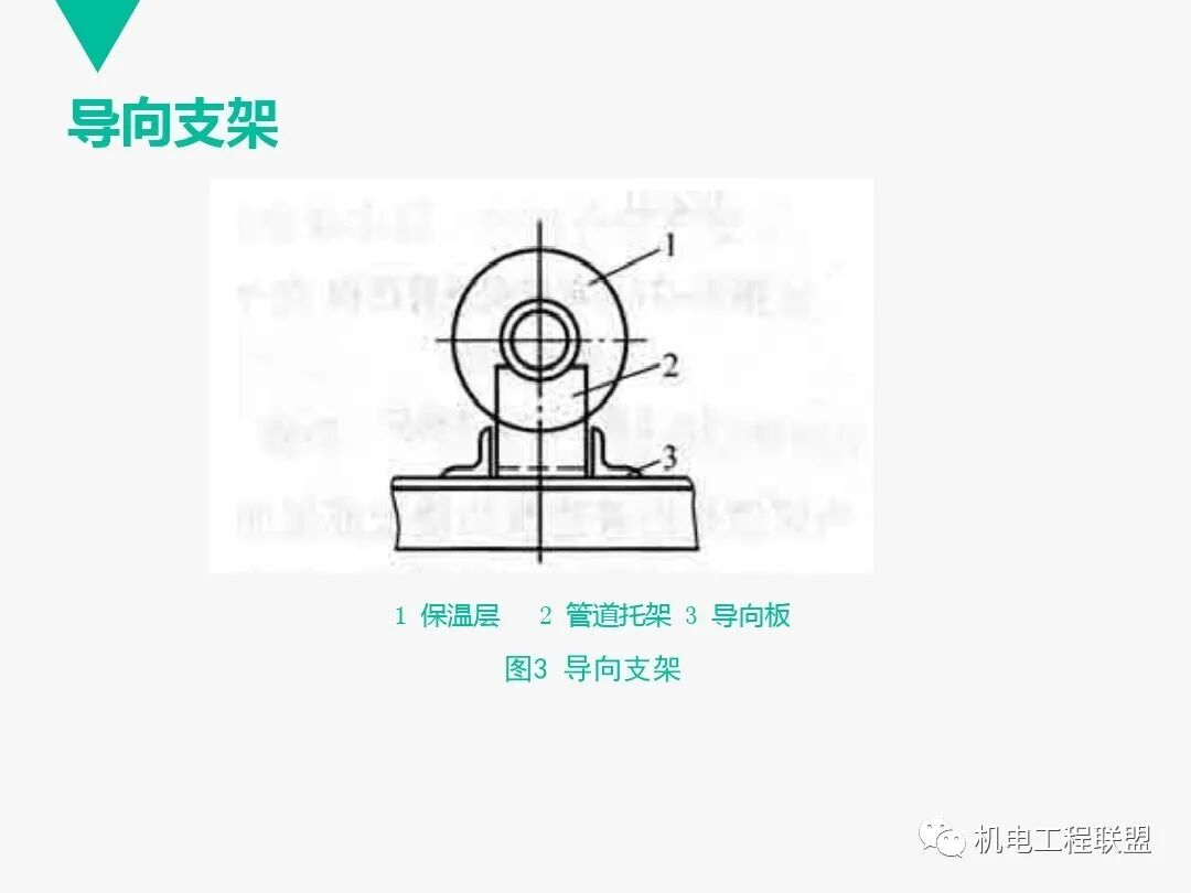

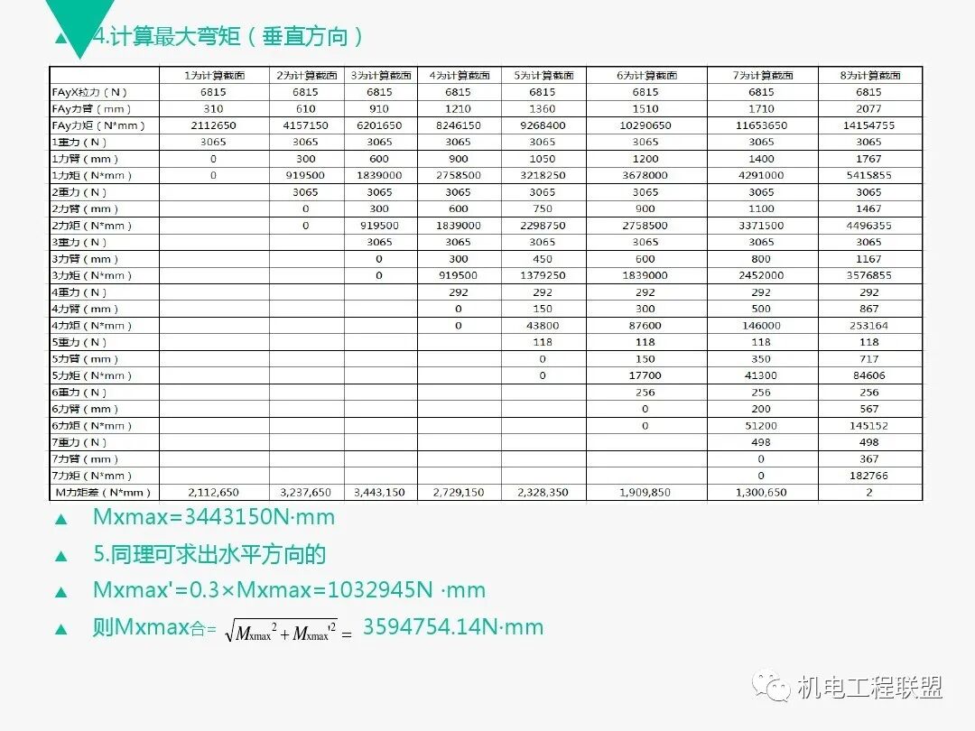

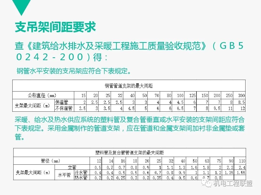

常用的管道支吊架按用途分为固定支架、活动支架、导向支架、拖吊架等。管道支吊架的布置和类型应满足管道荷重、补偿及位移的要求,并注意减少管道的振动;另外,还必须考虑管道的稳定性、强度 和刚度以及输送介质的温度和工作压力,并尽量简便易于制作和节省钢材。
