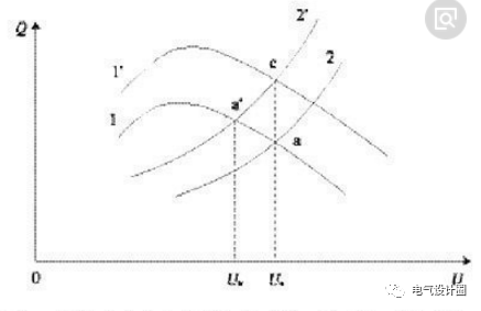

(4)误区四:由于电源的无功无法满足负荷的无功,导致电力系统处于不平衡状态,所以需要无功补偿。
首先,在电力系统中,系统(电源)的无功与负荷的无功是永远处于平衡状态的。电源无功-电压特性是一条下降的曲线,而负荷(主要取决于异步电动机)的无功-电压特性是一条上升的曲线,两曲线的交点即运行点,对应相应的平衡的无功和电压。当系统无功过剩时,表示电源的无功-电压曲线向上移动,或者负荷的无功-电压曲线向下移动,它们的交点即新的平衡点,显然对应的电压上升;反之则下降。
系统无功功率电源充足时的无功功率平衡曲线
因为电力系统中的无功主要是感性成分,感性无功电流形成的磁场在发电机中正好抵销一部分励磁系统产生的的磁场,使发电机气隙中的磁场下降,相应的发电机的端电压就要降低,相反的如果系统中无功供应大于用电设备的无功时(无功过剩),这部分无功的去磁反应消失,气隙磁场增加,发电机端电压上升,也即系统电压上升。这种功率在电网中会造成电压降落(感性电抗时)或电压升高(容性电抗时)和焦耳(电阻发热)损失,却不能做出有效的功。这个时候就需要对无功功率进行补偿。

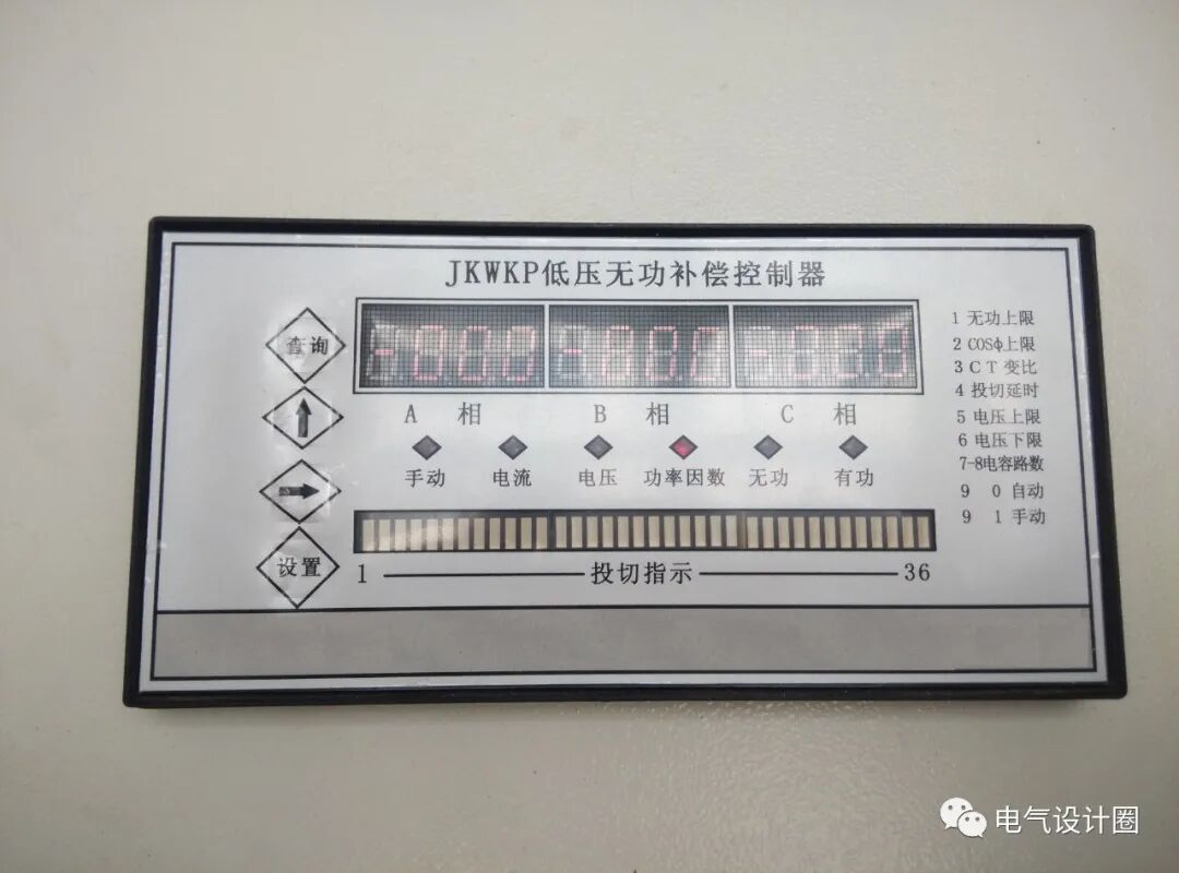

无功补偿的意义就,在电力供电系统中起提高电网的功率因数的作用,降低供电变压器及输送线路的损耗,提高供电效率,改善供电环境。

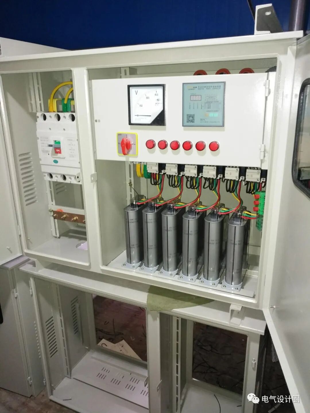

(5)误区五:无功功率补偿即是利用电容发出的无功来补偿电感性负载吸收的无功,两者相互抵消。
有功功率可以用发出或吸收来形容,“发出”的含义为“产生”,“吸收”含义为“消耗,使用”,这个过程实际对应的是能量的流动过程。而无功功率不可以用"发出"和“吸收”来形容,因为有功功率和无功功率对应的物理过程有本质的区别。
有功功率简单可以理解为单位时间内从器件流出(或被器件使用(转换)掉)的能量。这是一个能量的单向流动过程,对于电源即可用“发出”,而对于用电则应当用"吸收"来描述。
而无功功率觉得应该是这么定义:单位时间内进出一个元件的能量。这是一个能量的来回流动的过程,即在进出这个元件,怎么能用吸收和发出来描述呢?对于能量来说这是一个先吸收,在发出如此循环的过程,怎能用描述单向运动的词来说清?对于无功功率,本人倾向的一种说法是:一个元件具有感性无功性质,或具有容性无功性质。而不说“发出”或者“吸收”。
例如我们说一个电感消耗的无功功率具有感性无功性质。当然感性无功是由于电感的电流相位滞后于他两端的电压。容性则是电流提前电压。有了电流相位的提前或者滞后,就有了能量周期性的进出一个元件,也就产生了无功功率。
这里可以借鉴一个有趣的例子来解释无功补偿原理。交流电包括了电流量和电压量,这二位在出门前速度和方向都是一样的。两个人遇见了电炉子这等纯电阻元件,毫不畏惧,携手走过。后来走着走着遇见了电感这个恶人,电流惧怕电感(右手螺旋法则学过哇,电流通过电感线圈产生了磁力),电压表示毫无压力的通过。此时二人就有了差别,电流比电压落后了,表现就是电流滞后,向量图表示上差了一个φ。
好吧,此时二人还是向前走,遇见了电容大侠,电压表示惧怕,电流表示毫无压力(电容是通交流阻直流),此时由于电压被电容绊了一下脚,电流顺利的追赶上了电压的步伐,二者的差别缩小。所以安装无功补偿设备,其实也就是安装电容,目的是要把电流和电压所差的相位角补回来。
