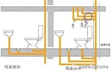

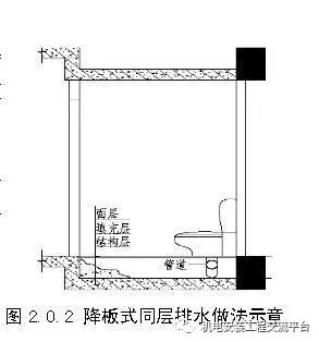

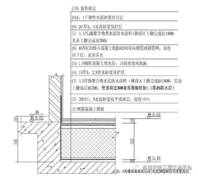

降板式同层排水:是同层排水的一种常用做法,卫生间楼板降板350mm,排水横支管布设在降板中的一种管道布置方式。
降板式同层排水构造做法
降板式卫生间施工流程
1现浇混凝土楼板——2基底清理——3反坎浇筑(侧排地漏安装)——4立管安装(管井留洞封堵)——5蓄水试验——6结构找坡层——7管道井砌筑——8防水层1——9蓄水试验——10保护层1——11横支管安装——12填充层——13细石混凝土层——14防水层2——15蓄水试验——16保护层2——17面层

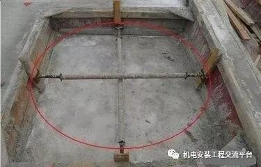

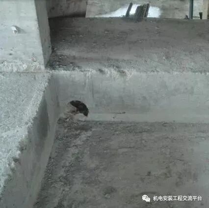

3、?反坎浇筑:
1)反坎浇筑支模:在四周墙的底部及排水立管管道井沿留洞位置支模,支模高度550(高于厅房结构面200)。
2)接入管预埋及侧排安装:将排水横支管及侧排地漏排水管接入管井部分预留在反坎内。安装侧排地漏时,侧排地漏宜紧贴结构面,并与土建紧密配合,做到一次留置正确。填充层施工前,侧排地漏外包无纺布保护。?
3)反坎浇筑:完成素砼反坎浇筑。
4、?立管安装:立管施工应自下而上分层安装,采用固定支架在内墙固定;并完成排水横支管及侧排地漏排水管接入管井部分与排水立管的连接,安装完成后封堵管道井留洞。封堵管道井留洞应分两次嵌实,留洞封堵应向侧排地漏位置找坡。立管安装完成后应进行通水、通球试验。试验合格方可进行下一步工序。?

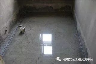

5、?蓄水试验:在反坎浇筑及立管安装完成后,养护3-4天,进行满灌水试验24小时。检验结构防水,不渗不漏后再进行下道工序。蓄水试验须有专人操作及专人负责。施工过程中每道工序须经现场监理人员认可之后,方可进行下道工序施工。渗漏检验结果须监理及甲方代表检查认可。
6、?结构找坡层:水泥砂浆找坡层,向侧排地漏位置找坡,坡度〉1%。并在阴阳角转角处用圆角抹子抹100MM半径圆弧。
7、?管道井砌筑:结构找坡层养护完毕后,方可砌筑管道井,
8、?防水层1:1.5厚JS聚合物水泥防水涂料(淋浴区上翻完成面1800,其余上翻完成面200。横支管管道穿管井部位周边300宽范围做附加1.5厚JS防水层),防水涂料应多遍涂刷直至达到厚度要求,避免出现空鼓、气孔、砂、卷进涂层的灰尘、涂层伤痕和固化不良等现象,刷涂顺序应为先墙面后地面,先局部加强后整体。门、窗等部位需适当翻卷。
9、?蓄水试验:在防水层做完后养护1-2天,在下道工序施工前须做24小时盛水试验,经监理及甲方代表检查认可后,方可进行下道工序施工。
10、?保护层1:15厚1:2.5防水砂浆保护层,要求抹平压光、无空鼓,表面坚实。?

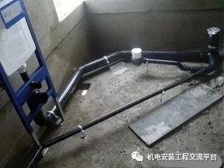

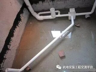

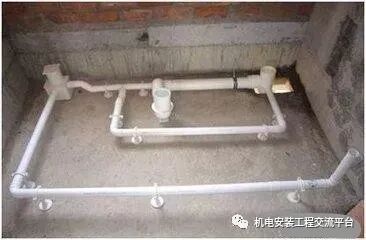

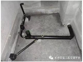

11、?横支管安装:
1)?横支管安装前应按设计图纸及现场预留位置等实际情况,做出配管简图,决定各种管件的实际安装位置。选择合适的管材和管件,进行配管。

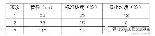

2)横支管管道宜采用砖墩支撑固定,UPVC排水管道排水坡度应满足下表,管道安装时应避免施工杂物落入管道内。
3)管材和管件的连接方式采用承插式胶粘剂粘接。胶粘剂必须标有生产厂名称、生产日期和使用期限,并必须有出厂合格证和使用说明。管材、管件和粘结剂应由同一生产厂配套供应。
4)管道系统安装完毕,应对管道的外观质量和安装尺寸进行复核检查。?
5)排水管道安装完成后,需进行灌水、通球试验,坡度检查,管道连接检查,安装允许偏差检查等,试验检查合格后,方可进行下一步工序。

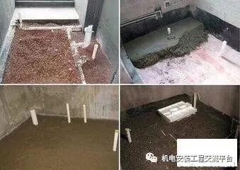

12、?填充层:填充1:8陶粒混凝土(或1:6焦渣混凝土)垫层。根据墙上50cm水平标高线,测量并确定填充层标高。将骨料(粒径15~20)、水泥、水等搅拌,搅拌时间不少于3分钟,用铁锹在保护层1上铺已搅拌好的混凝土,填至比确定的标高高出3mm为止,然后振实找平,填充过程应避免对排水管道造成破坏,全部过程宜在2小时内完成。填充层应向地漏设置位置找坡,坡度〉1%。?
13、?细石混凝土层:40厚C20细石混凝土配Φ4@200双向网,坡度同填充层。表面要求抹平压光、无空鼓,表面要坚实,不应有起砂掉灰现象。地漏周围,则应做成略低于地平面的洼坑。在抹找平层时遇到横支管根部周围,要使其略高于地平面。
14、?防水层2:同防水层1
15、?蓄水试验:在防水层做完后养护1-2天,在下道工序施工前须做24小时盛水试验,经监理及甲方代表检查认可后,方可进行面层施工。
16、?保护层2:20厚1:3水泥砂浆保护层,要求抹平压光、无空鼓,表面要坚实。?
17、?面层:根据地面设计标高确定地砖铺贴高度,并按定位线拉好通常线。在保护层上铺设1:4干硬水泥砂浆结合层,再铺贴地砖。及时清理砖缝挤出的水泥浆,用竹签划缝,深度约1.5。地砖铺贴完养护2日后,采用勾缝剂勾缝,填满缝隙,最后用棉布清洁地砖表面。
